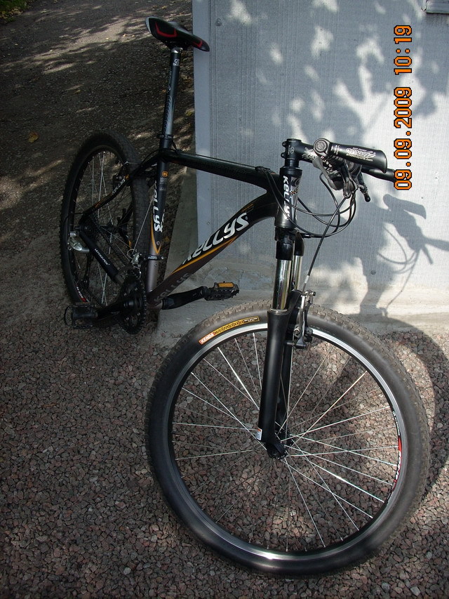

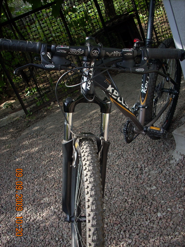

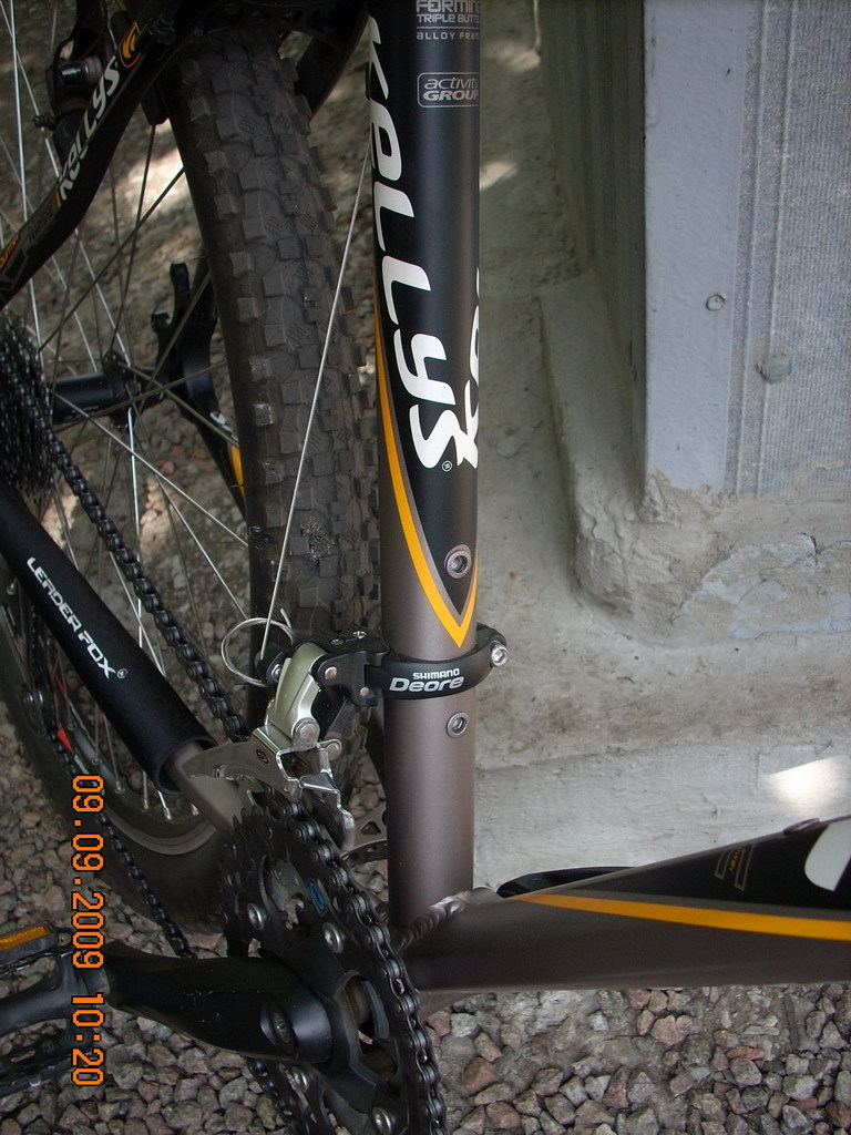

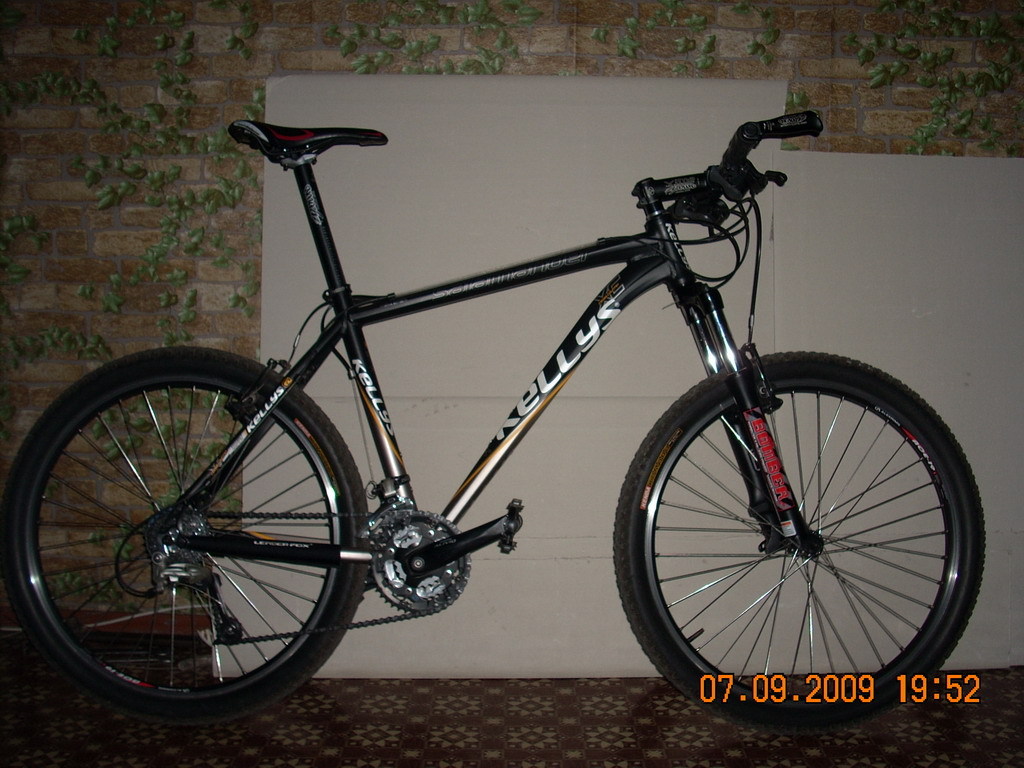

Мой Kellys самозборка
Повідомлення B-yorik » 9.9.09 16:59
- Рама Kellys Salamander 2009 triple batting
- Рулевая Amoeba Hussar
- Вилка Marzocchi 22lo
- Руль Amoeba Vitra
- Грипсы Velo
- Вынос Amoeba Vitra 130mm
- Тормоза Shimano V-Breaks заменены на Shimano BR 545
- Тормозные ручки Shimano Deore Dual control
- Перекидки
- передняя Shimano Deore M531
- задняя Shimano Deore LX обратка
- Система Shimano Alivio FC-M410,175мм, 42X32X22T
- Каретка Shimano cartridg
- Кассета Shimano Deore
- Цепь Shimano CN-HG 53
- Педали Shimano 520
- Подседельник Amoeba Borla
- Седло Velo pro заменено на Selleytalia Flite gel flow
- Рожки Zoom сняты
Колеса
- переднее (Обод Alexrims Ace 19, спицы нержавейка, втулка Shimano Deore M531, покрышка Kenda Komodo(заменены на Shwalbe Smart Sam); эксцентрик Shimano)
- заднее (Обод Alexrims Ace 19, спицы нержавейка, втулка Shimano Deore M531 , покрышка Kenda Komodo(заменены на Shwalbe Smart Sam); эксцентрик Shimano)
- переднее Alex dh19 спицы mach1 втулка Shimano lX ротор sm-rt 64
- заднее Alex dh 19 спицы Mach1 втулка LX ротор Shimano sm-rt64(SLX)
Вес 13 кг

а фото? :cry:

тяжеловат немного..
скорей переходи на контакты ;)
попробуй поставить легкую резину и камеры, скинешь полкилограмма на колесах - станет лучше катится.
седло стоит немного сдвинуть назад и поставить вынос покороче.
удачи ;)

выглядит отлично, но какой тайный смысл в кастомной сборке бюджетного велика? готовый получился бы значительно дешевле и как минимум не хуже. ну разве что если из б/у компонентов собирать, тогда да.

Есть преимущества перед покупкой вела в сборе.Во первых на любом веле до 10к не будет норм вилки,будет либо РСТ какая нить,либо Сантур(что в итоге придется менять),во вторых Деоровских втулок тоже не будет.В третих рама сама по себе не плохая(1,75 кг)что в будущем дает возможность перехода на SLX к примеру или XT.На счет резины ВЫ конечно правы очень тяжелая планирую Maxis Larsen или Shwalbe Racing Ralph.Собирал не из БУ запчастей кстати и вылился мне где то около 7к.
