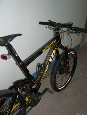

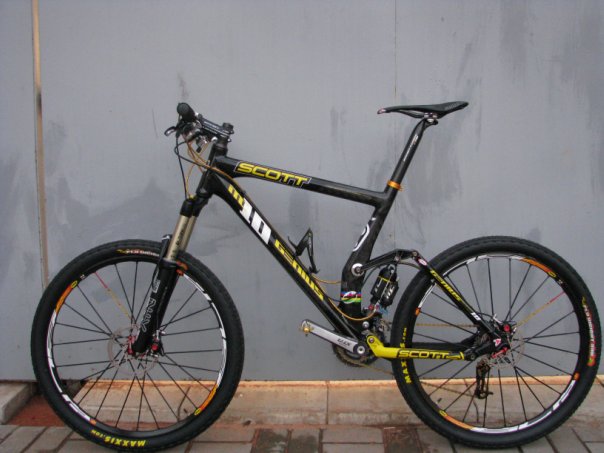

Повідомлення SCOTT'inA » 15.7.09 00:20
Рама: Genius MC-10 CR1 Technology (2005 года, L), 90-125 mm. (1770г-без аморта)
+ выносная манетка на руль для заднего амортизатора (60г)
Амортизатор:SCOTT TC3 modus LO-TC-AT reb. Adj. remote control. (500г+20г болты=520г)
Вилка: DT Swiss Carbon 130 mm. (1600г)
КОЛЬЦА: Ritchey Carbon 2x5mm. (9г)
РУЛЬ:Ritchey WCS Flat Carbon (Black 31.8, 580mm). (130г)
ВЫНОС: Ritchey WCS 4-Axis (31.8, 100mm). (120г)
МАНЕТКИ: SRAM X.0 Trigger 2008. (224г)
ТОРМОЗА: AVID JUICY Ultimate
Front: 205г+ротор 160 G3 (102г)+адаптер и титановые болты 21г = (328г)
Rear: 215г+ротор 140 G3 (86г)+адаптер и титановые болты 20г = (321г)
ПЕРЕКЛЮЧАТЕЛЬ:
Front: Shimano XTR Front Derailleur E-Type M970. (142г)
Rear: SRAM X.0 Gold Medium Cage+KCNC Ceramic Jockley Gold (184г)
ШАТУНЫ: Shimano XTR Chainset Hollowtech II M970 175 mm + KCNC Crank Bolts,7075AL,Superlite,Gold. (785г)
ПЕДАЛИ: CrankBrothers Egg Beater 4 Ti (167г)
КАССЕТА: SRAM PG990 11-32 9sp+Token 11t CNC LOCKRING for Shimano/SRAM Cassette GOLD. (275г)
ЦЕПЬ: KMC X9SL Super Light Gold Chain (236г)
КОЛЕСА: MAVIC Crossmax SLR 6-Bolt Disc UST 2007 (1580г)
ФЛИПЕР: MAXXIS FlyWeight (14г+14г)
ЭКСЦЕНТРИКИ: KCNC Titanium Ultralite Skewers RED (45г)
ПОКРЫШКИ: MAXXIS FlyWeight 330 26х1.9" (320г+320г)
КАМЕРЫ: MAXXIS FlyWeight (95г+95г)
ГРИПСЫ: SCOTT Neoprene (20г)
ПОДСИДЕЛКА:Ritchey WCS Carbon 34,9 - 350mm. (213г)
СЕДЛО: Selle Italia SLR Carbonio 2009 (134г)
ЗАЖИМ ПОДСЕДЕЛЬНЫЙ: KOHOSIS seatpost clamp 38.0mm for Scott GOLD (17г)
РУБАШКИ: NOKON GOLD (~100г)
ПОДФЛЯЖНИК: Topeak Shuttle Cage Carbon(20г)
Актуальный вес ХЗ.(Все возможные болты заменены на титановые).
-120г - антипрокольные ленты SLIME 2шт.
-30г - защита на перо рамы.
Итого - Перевзвешу.
Планы на будущее:
- кассета XTR 11-32 225г (-50г).
- подседельный штырь Made in Garbaruk (- ~60г).
- можно сбросить очень много на колесах,но принципиально не буду их менять.Уж очень они мне нравятся!
- покрышки Schwalbe RR 2.10+NN 2.10.
- вынос Ritchey Carbon 90-100мм, для феншуя:)
ФОТО - http://scottina.io.ua/album258147_0

Мои поздравления, пафосно ;)
ЗЫ Спасибо, избавил от необходимости перевзвешивать некоторые компоненты.

Тююю... Я то надеялся что-то новое и интересное...
Вес зачетный,хотя в 10.6 больше вериться.
Зажим подсиделки-красивый.
Но совместное проживание Ревелейшена и 4ти-попахивает профанацией.

Повідомлення SCOTT'inA » 15.7.09 01:03
Весил в ЭС на Глыбочицкой.На самом деле 10550!!!.С лентами и защиткой.

Ролик золотой прикольный - первый раз такие вижу.
Выглядит вел немного наляписто. Тросики бы поменять на черные - выбиваются из картины.
Ну и резину ты обул как раз для подвеса 130мм. И смех и грех.
А в целом грациозненько :)

с дизайном проблемы (подбор цвета компонентов), по моему скромному мнению.
Про рубашки +1 к Парадизу.

Ну что сказать...
По моему скромному мнению Ревел - какашка. Лиса была бы гораздо более втему. А еще лучше Магура.
Совершенно непонятен выбор кассеты - и тяжелая, и далеко не лучшая...
Шатуны сюда, конечно, черные надо бы...
В продолжение темы облегчения - грамм 100 сбросить можно поменяв триггеры на грипшифты (к тому же удобнее и четче работает - но то субъективно).
Ну и колеса... Полностью - не только резина...
А так - вполне неплохо. Хотя поздравлять особо не с чем - ничего радикально не изменилось...
