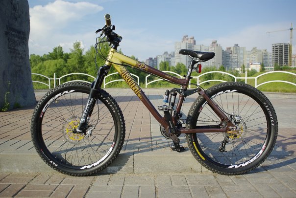

От вирішив і я нарешті похвалитися своєю двухколесною дєткою :smile: Впринципі я відносно остаточно зібрав його ще пару місяців назад, але ніяк не доходило щоб запосити тему.
Зразу кажу, що байк збирався як універсальний з основним упором на запас міцності. До цього я катав КК і ендуро, в цьому сезоні вирішив спробувати дірт. Тому зупинився на рамі Kona Cowan DS, вона ж Bass, із-за маленького хода самого подвєса. Схожі рами відкинув по певним причинам. Байк вийшов дійсно відносно універсальним як для мене: можу як і повжимати, так і пострибати - одне іншому не заважає :smile: Хоча вже доводилось чути абсолютно різні і категорично незрозумілі думки, щодо мого вєла. Тут думаю буде теж саме - цікаво мені вже якось почути і ваші категоричні "фе" :smile: Але головне що він мені подобається і поки-що влаштовує!
За традицією хотів би подякувати наступним людям: хлопців з Velojam'у за барахол готового вєла заради рами, бо здається це була останя рама мого розміру, яку я тільки зміг знайти на той час в Україні, Росії да і на Ебеї (а мож погано шукав...). Сєрьогу механіка за згін моєї старої вилки та за ноу-хау кріплення для тросіка передньої перекидки :smile: Класичне дякую Глєбу і Кості і так всі здогадуються за що :smile: Тимуру з БПС за вдалу спецовку спицями майже замовленими в сліпу :smile: Птіці за знижки на комплектуху. І найбільше дякую моєму дружбану і напарнику Omen'у за збір і налаштування вєла да і за моральну підтримку :wink: Да і всім тим в кого я щось купував із комплектухи і тим хто купував в мене комплектуху із старого вєла, щоб лише в мене гроші були O:-)
Деякі уточнення: оскільки на даній рамі взагалі не передбачена передня перекидка, то прийшлось робити це вручну. Для чого мені передня перекидка? Треба!!! :smile: Вилку довелося зігнати з 150mm до 100mm із-за відповідної геометрії рами та із-за браку коштів на нову вилку. Але тепер навіть і не планую міняти, бо досі доволі непогано працює. "Кантрійний" вілсет в мене залишився від старого вєла і я його не збирав, тому не питайте чому там така задня втулка :smile: Чому вказано два сідла і глагола? Бо одна пара для дірту, а інша для КК.
Зразу кажу, що точну вагу не знаю, але думаю, що десь в районі 18 кг :pardon:

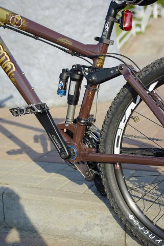

Рама понравилась, хоть и не люблю коны.
Интересен главный шарнир, совмещенный с осью каретки - кикбека по идее нет вообще? А как с раскачкой, если отключить пропедаль?

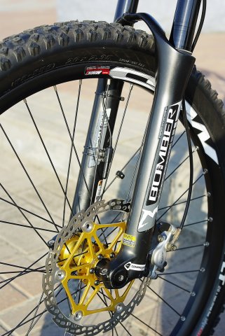

Кантрийный вилсет ну совсем все же не кантрийный - синглтреки весят те же 580г (даже чуть больше, 590-600г), что и madы, а втулки даже тяжелее, чем на фр-вилсете..
Вилку жалко :)
Взагалі відсутнє! Чесно кажучи я рідко вмикаю пропедаль. І без пропедаля я вжимаю по прямій за 30км/год без проблем.
Ну особисто для мене це звичайнісенький КК вілсет :) Накат хороший, щеплення нормальне, відповідна гума і насправді КК вілсет легчий за діртовий. Обїздив на ньому не один поход і покатушку і все норм! І катав я тоді більше ендуро ніж класичне КК, тому я називаю цей вілсет відповідно ендуро/КК/походний.
От через декілька днів поїду у невеличний поход на Дністер саме на діртовому вілсеті - і його протещу на універсальність :)
Вилку жалко :)
мені також було спочатку жалко, але тепер і не жалку навіть!

очень симпатично.
такая себе слопстайловая машинка, крепко и со вкусом.
тоже себе б от подобного слопстайла не отказался.. только не на этой раме :)
Вик,
кикбек на конах это что-то страшное. Не видел еще байка с большим кикбеком ;-)
Да и раскачка как минимум на стинки это ужас.. на бас не катался, не скажу
Ну ездить и на катке можно.. Просто излишне крепкий и тяжелый он, для КК и даже ендуро (в смысле трейл?).
Ты сколько весишь? У меня при 100+кг на трейловом подвесе 140/130мм более лайтовые колесики выдерживают всяческие извраты..
Вик,
Там же главный шарнир совмещен с осью каретки -> изменение длинный пера при работе подвески == 0, хоть синглспид без натяжителя ставь (дропауты, кста, тоже сменные, наверное есть и горизонтальные), кикбек тоже соответственно == 0.
По поводу раскачки подумал - действительно может быть маленькая, потому что цепь не сжимает подвеску, хотя вертикальная составляющая раскачки (весом) остается...
Да то все стьоб був :) Просто колеса залишились від старого вєла на якому є легкий урбан ФР катав. А тут зібрав трішки агресивніший вілсет, тому попередній називаю саме КК-ним оскільки в свій час на ньому крім агесивного катання щей і в походи їздив :)

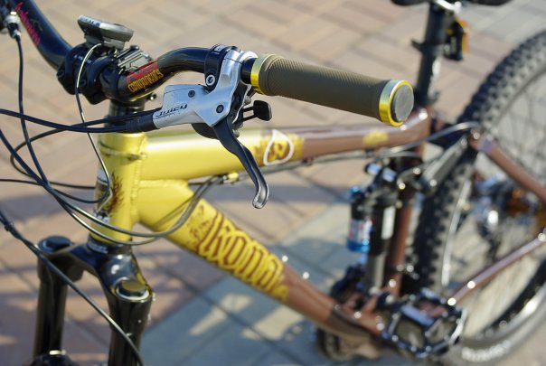

По теме - прикольный байк, но нафиг на нем мигалка?
Так і знав, що хтось запитає :smile: Просто я часто після роботи до пізньої ночі по всьому Києву катаюсь. А без мігалки і фонарів ніяк. А на фотосесію забув її зняти, щоб очі не мусолила.
P.S. А як ти побачив, що на ньому є мігалка, якщо кажеш, що не бачиш самих фоток? В опису про неї ж не сказано :unknown: :smile:

выглядит зачетненько :) хоуповские ротора вписались как нельзя в тему ;) интересно понажимать бо многие говорят что табуретка нереальная :)

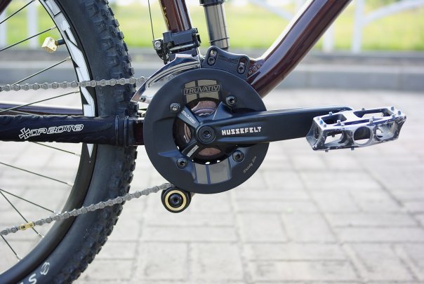

передня перекидка Sram X-3, 34.9 високе кріплення - буду міняти на Sram X.7
очень правильно
очень правильно
просто передня перекидка залишилась від старого вєла, а нову купити все ніяк руки не доходять...

А как хоповские ротора на 203 и 183 работают с авидовскими колодками? Не кушают их потихоньку? Что-то модифицировать надо?
Спрашиваю потому, что хочу себе такие ротора поставить, но терзают противоречивые отзывы на буржуйских сайтах по этому поводу.
Сорри, если оффтоп ;)
я бы кого-то маме вернул по гарантии :x

Повідомлення daimonwn » 18.3.10 21:04
да це не оффтоп - це реаркарнація мертвої теми :smile:
Ну ці ротора своїми шайбами, що на павуку, будуть тертися об каліпер. Тому в цих місцях каліпер треба зчесати дремелем - і всі проблеми.
Чи гальмує вєл з ними потужніше мені важко сказати. Особисто я цього не помітив. Не гірше це точно!!! Хоча всі інші в кого теж вони є кажуть що значно краще гальмують. Я їх брав виключно лише заради феншую!
Чи жруть вони сильніше колодки також, на жаль, не можу сказати, бо колодки і так були вбиті по максимуму коли я поставив ці ротора. Коли купив нові колодки я зламав ногу, а потім і саму раму :grin: Тому я їх встиг лише притерти :smile: Але мені здається, що жруть чуток швидше ніж рідні ротора, але це некатастрофічно, бо колодки і так розхідний матеріал...
Зараз майже зібрав новий вєл. На ньому вже стоять Коди і такіж ротора. Можу сказати, що каліпер Кодів довелося менше затачувати ніж у Джусі.

Мне ротора, в принципе, тоже нужны ради феншуя. Интересует только, насколько сильно придется калипер распиливать... Случайно фотографии не сохранилось, на которой это хорошо видно? Был бы очень признателен :)

Ну якщо ти не будеш ставити 8" ротора, то і каліпери не доведеться розпилювати.
Якщо будеш, то підпиляти доведеться чуток. На Джусі я дремелем, а на Кодах я звичайним маленьким напильником обійшовся
Ось як Коди виглядають. Ось саме надпилення.
Джуссі

Спасибо большое за информацию и фотки! :)
Собираюсь 203 ставить вперед. Теперь хоть буду знать, где подпиливать придется)))
