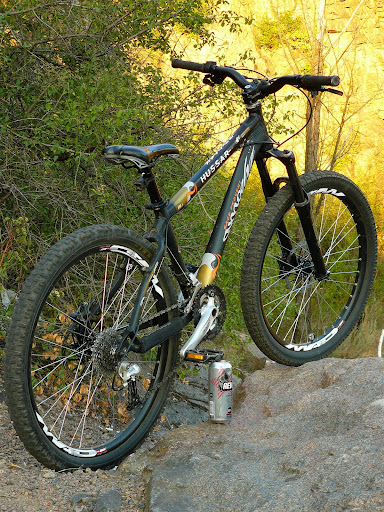

Итак, представляю на "растерзание" общественности, собранный "по законам всехгор" агрегат: Гусар от Деора :^:
Собранный собственными руками, вплоть до самостоятельной сборки колес. Основной упор при сборке делался на ПРОЧНОСТЬ и НАДЕЖНОСТЬ конструкции. Весоманьяки - изрыгайте свой яд в других темах! :bad: - простой пример - камера Максис даунхилл 2.5-2.7 - ну очень тяжелая, но за 2 года катания только один змеиный укус и ни одного прокола!!! Вот это есть - прочность и надежность!!! То же касается остальных компонентов.
Велик получился хороший. Благодаря короткой базе и выносу маневренность аппарат на высоте. Вес порядка 15 кг не мешает, а только добавляет стабильности на спусках. Гидравлика обеспечивает хороший контроль над движением. Ход вилки множество раз спасал седока от, казалось бы неизбежных, переворотов через руль. Правда, лок-аут на руле, наверное не помешал бы... На первый взгляд мрачная, серо-черная цветовая гамма только подчеркивает его надежный как у калашникова характер.
А теперь по списку:
- Рама - Amoeba Hussar JFR 15"
- Рулевая - Fireeye IRIS-X
- Вилка - SR Suntour Duro D 130 mm.
- Руль - Truvativ Hussefelt 31,8*680 mm.
- Вынос - Truvativ Hussefelt 40 mm.
- Грипсы - имя не знаю, но классные с двумя замочками.
- Тормоза - Simano Deore M535
(гидравлика с полуметаллическими колодками):
- Моноблоки - Simano Deore M535 Dual Control
- Перекидки:
- передняя - Shimano Deore M531
- задняя - Shimano Deore M591
- Система - Shimano Deore M590 44-32-22
- Каретка - Shimano SM-BB51, тоже по-сути Deore
- Кассета - Shimano Deore LX, CS-M580 11-32 9-зв
- Цепь - Sram PC 971
- Педали - SPF топталки
- Глагол - Brand-X 30.8*400 mm двухболтовый
- Седло - Longus - ждет замену, на что-то более колоритное.
Колеса
- переднее - Mach1 MAD disk, спицы хз, Novatec D041SB, 26 * 2.5"; Avid G2CS 185 mm.
- заднее - Mach1 MAD disk, спицы хз, Author ACO-H04D-R, 26 * 2.35"; Avid G2CS 185 mm.
http://lh3.ggpht.com/_KIOOYouS8u8/THQpl ... 090914.JPG
http://lh3.ggpht.com/_KIOOYouS8u8/THQpe ... 090896.JPG
http://lh6.ggpht.com/_KIOOYouS8u8/THQpc ... 090891.JPG
http://lh4.ggpht.com/_KIOOYouS8u8/THQpm ... 090922.JPG
http://lh5.ggpht.com/_KIOOYouS8u8/THQpj ... 090902.JPG
Интересно будет выслушать мнение веложителей (аргументированную, взвешенную критику и не только критику). :smile:

Ниче так, только шатуны не по феншую (черным балоном их или тем-же фломастером ;-) ).
Покры поменять бы ешшо на что-то более легкое и зубастое из Континентала например.
Как вилка поживает :) ?

Ротор спереди 160 а сзади 185 - это обосновано или в комнате нашлись только такие адаптеры? ;)
Да я хочу еще вперед обод серебристый поставить, такой как сзади. Тогда вроде шатуны с блесящими колесами должны будут фэншуйно выглядеть.
Вилка живет и радует. :^: Доволен :^:
;-) В комнате нашлись только такие втулки. Передняя - центр лок( А второй Авид 185 мм с адаптером и новатековской втулкой под 6 болтов поджидают, когда к ихней компании присоединится атомлабовский обод. И тогда все они дружно встанут вперед.
И будет полная гармония тогда :anti:

Устранен винегрет с цветом ободов, размерами и марками роторов. Поставлено все то, что и должно стоять.

Так и было задумано :) Когда финансы будут позволять иметь три велосипеда, соберу каждый под что-то конкретное (КК, дерт/стрит, ДХ).
да. к этому выводу все-равно приходишь. :)
зы:не бывает велика на все случаи жизни :unknown:
Muzik_ua
Повідомлень:187
З нами з:10.2.09 14:43
Звідки:Первомайск-на-Буге
Re: Гусарский скакун - JFR-Hussar Amoeba
Повідомлення Muzik_ua » 14.7.09 13:40
Точно. Но думаю, что "универсал" у меня вышел неплохой...
Неслабые тормоза обеспечивают надежное томожение и модуляцию, необходимые при любом катании.
Агрессивнаый фрэймсет, позволяющий дропать, но и с возможностью "перехода" в кантрийный режим, с помощью подседела 400 мм.
Крепкие и надежные компонеты рулевой системы, вес байкера под 93 кило - это не хухры-мухры.
Суровые колеса с великолепным накатом на которых можно ездить и быстро, и жестко.

Я извиняюсь, но это чистой воды флуд. *oops* Да и странно слышать это от человека который собирал свой байк для
Хотелось собрать универсальный байк для покатушек и коротких походов по дорогам, и легкому бездорожью
Обсуждать байки в данной ветке форума, надо исходя из тех целей, которые ставит топикстартер для своего байка, а не обсуждать как его владелец должен катать и какие цели должен перед собой ставить. Для этого есть другие темы - напр., "Помогите определиться со стилем катания (... выбрать байк для...)" и т.д.
Цель обозначенная мной -
Назначение агрегата - универсальное, с экстремальным уклоном)))
Далее в теме я перечислил какие я вижу сильные стороны в совем байке, благодаря которым он отвечает поставленной цели:
Давайте будем вести диалог исходя из этого. И если у кого-то есть идеи или замечания как сделать байк еще более соответствующим поставленной цели - пожалуйста, высказывайте свои мнения. Может стоит что-то заменить, убрать или наоборот поставить. Мы обсуждаем байк, а не то чем я должен заниматься, а чем нет.
Мой стиль - это фрирайд, так понятнее? :)
ЗЫ я на свой первый велик тоже щетки поставил, мне тогда казалось что это круто :) .
Вообще-то это не первый мой велик. И в сухую погоду я езжу без "крыльев". Только ставлю их не тогда когда мне кажется, что это круто, а тогда когда на улице лужи и грязь. На то они и быстросъемные. :zont:
Иногда лучше жевать, чем иметь много постов на форуме. ©

Гусар какой-то... начинающий что-ли...
Вилка, сисетма и переклюки - если сменить, должно получиться более-менее...
ймхо...
ймхо...
Начинающий - это куда относится ко мне, или к раме? :)
Каретку бы заменить на пустотелую, ну и шатуны тогда потянутся, но что я получу после замены? Снижение веса на 100-150 гр.? Переклюк передний работает отлично, хоть и не шибко крутой. Задний переклюк Deor еще не поставил, пока не знаю как себя поведет. Опять же, в чем преимущество, в весе, внешнем виде? Из переключателей мне Саинт нравится :D , но как-то дороговато...
Вилка, вроде бы, тоже довольно компромиссная, в ее ценовом диапазоне по-моему не так много вариантов хороших вилок.
Мне кажется, без потери части универсального функционала, тут что-то менять бесполезно. А если затачивать под какой-то конкретный стиль, то замене придется подвергнуть довольно много компонентов. Или я не прав?
У настоящего гусара должны быть три вещи, причем все три - самые лучшие:
- усы
- форма
- хороший конь
Если чего-то не хватает, или оно есть, но не лучшее - то гусар, соответственно, так себе. Ну, или, начинающий... ;)
Преимущество, прежде всего, в надежности работы. И не надо рассуждать на тему "да чем тот ХТЯ лучше моего альтуса", если не пробовал "того ХТЯ"...
В ее ценовом диапазоне, на мой взгляд, вообще нет хороших вилок - разве что б/у...
Извини, а какую "часть универсального функционала" можно потерять, заменив сантур на вилку, а альтус на переклюк? Поясни пожалуйста - мне правда, искренне, очень интересно.
- усы
- форма
- хороший конь
:D
Ну в таком контексте, согласен. Но сантур - не вилка- это перебор. :) Выручала она меня не раз, когда падение было почти неизбежным.
Не хочу ХТЯ - хочу Саинт. :) У него надежность еще выше.... наверное. :)
