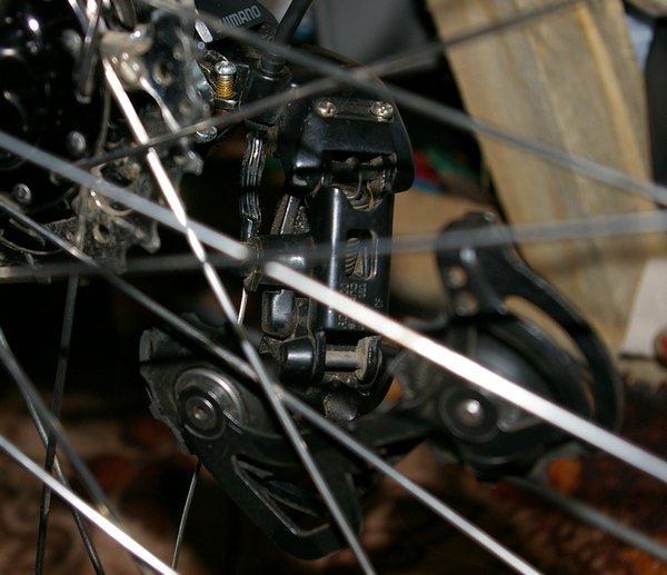

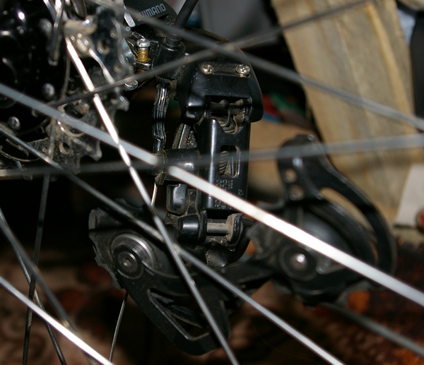

Слегка модернизированая HONE
в месте где тросс выходит из перекидки приклеян резиновый пыльник - позволяет сохранять чёткое переключение в любых погодных условиях, предотвращая попадания песка, воды и пыли в рубашку

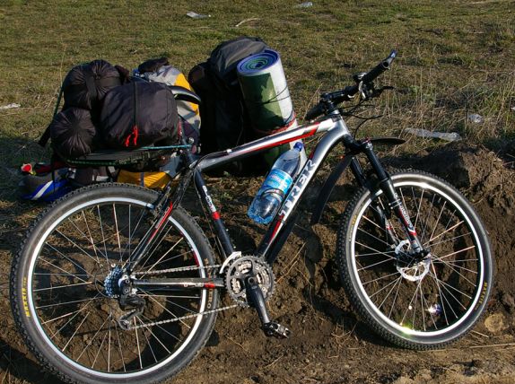

E-fox, бедный велосипед. Это он тащил на себе все те баулы, что на фото ???
Вел смотрится как монстр с таким крылом :)

жалко такую раму ....так нагружать баулами ее-это кощунство помоему...
можно было взять из "шестой"серии трек,там и специализированные крепления под багажник есть
да и прочнее будет для туризма

А задний переклюк разве не только на такую же втулку на ось ставиться ??
Ну там на самом деле больше объёма чем весу, это была покатушка в марте, поэтому была куча теплых шмоток для ночёвки, на той фотке ещё консольный багажник, на который больше 10кг грузить нельзя, да и подсиделка очень прочная и сидит в раме на глубину 30см - поэтому ничто раме не угрожает. Сейчас ставлю обыкновенный с баулом.
Почти, но на самом деле переклюк ставиться на любую втулку с 10мм осью, это может быть как и родная хоне так и новатек как в моем случае. Тут же и ответ на вопрос как поставить багажник на эту раму - багажник крепиться напрямую к оси втулки и воздействия на раму не оказывает :anti:

Да, жаль как-то такую раму так использовать. :cry: Как скаковая лошадь в плуге.
Почему? Что ей угрожает?
На стене конечно тоже смотрится красиво, но не для музея её делали
Поверь на слово - будет бегать долго и счастливо
сложно сказать...просто обычно на такой рамке ездят тощие кантрийщеги,отнюдь не с туристическими рюкзаками.
кажеться в состав алюминия добавлен цирконий и магний,а они в свою очередь делают раму более легкой и хрупкой одновременно.

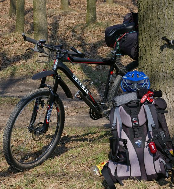

И чего вы все так "скорбите" по этой раме?.. Я вижу как она эксплуатируется - поверьте на слово, никто над ней не издевается сверх того, что она может вынести. Хозяин байка с головой дружит, прекрасно понимая, что можно и чего нельзя делать с этой рамой, и очень бережет свою лошадку (местами даже фанатично). Так что хочу успокоить всех - байк будет жить долго :)
может я ошибаюсь? :V:
Эмм могу ошибаться, но кажется цирконий добавляется в сплав для уменьшения эффекта усталости металла
Ну во мне килограмм 80 + до 20кг снаряжения, да и при условии того что багажник стоит на оси втулки - на раму никакого влияния нет.

спортивный грузовик!
Дааааа! :) временами именно так
Хотя большую часть времени он используется по назначению :^: , просто фотка такая попалась
