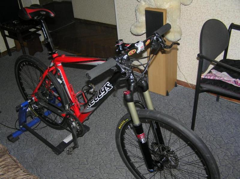

Повідомлення Sasza » 28.2.09 15:42
В начале было такое:
Купил в 2008 мой Келлис, тогда был ламером совсем, поэтому выбор пал на скарп, да и денег было немного.
Не думал что не на самый дешевый вел ставится такая поганая оборудка.
В итоге за пол года начались проблемы, шатуны, передняя перекидка... и следущая проблема как все позаменять на нем :)
Этап 2: год 2009
В итоге вот что удалось подсобрать до кризиса:
Еще фото https://picasaweb.google.com/oleksandru ... directlink
Итак:
(Красное это то что поменял, зеленое то что нужно поменять)
Рама: Kellys Scarpe 19 красная 2008
Вилка: Santour XCM 100mm... :(
Руль: Родной Kalloy
Вынос: Родной Kalloy
Тормоза: родные vbrake
Тормозные ручки: Shimano Deore M 511
Манетки: Shimano Deore M 510
Перекидки:
передняя Shimano FD-M531 Deore
задняя Shimano Deore XT -08, RD-M772 GS :D
Система Shimano Deore LX Hollowtech II FC-M582 :anti:
Кассета: Shimano HG 50
Цепь: Sram PC-951
Педали: Shimano PD-M520
Подседельник: родной Kalloy
Седло родное: Kbix
Колеса:
Переднее:
Обод AlexRims DM18
Втулка Scott
Покрышка: Maxxis Larsen TT 1.9 кевлар
Заднее:
Обод: Mavic x117
Втулка: Novatec F652
В общем поменял всю ходовую.
вилку бы хотелось воздушную, ну и руль, вынос там покрасивее.
Этап 3: Год 2010-2011
Рама: Kellys Scarpe 19"
Вилка: Manitou Drake Super Air 100mm
Руль: Easton EC70 Carbon
Вынос: FSA XC150XT 100mm
Грипсы: Ritchey WCS
Тормоза: Перед+зад Hayes Stroker Ryde, Диски 160mm Hayes
Перекидки:
задняя Shimano Deore XT -08, RD-M772 GSD
Цепь: Sram PC-951
Подседельник: Kalloy
Седло: Kbix
Подфляжники: Bontrager красный и Zefal черный
Колеса: Перед+Зад - заводской вилсет
Обода: Mavic 317Disc
Втулки Quantum
Покрышки: Maxxis Larsen TT 1.9 кевлар

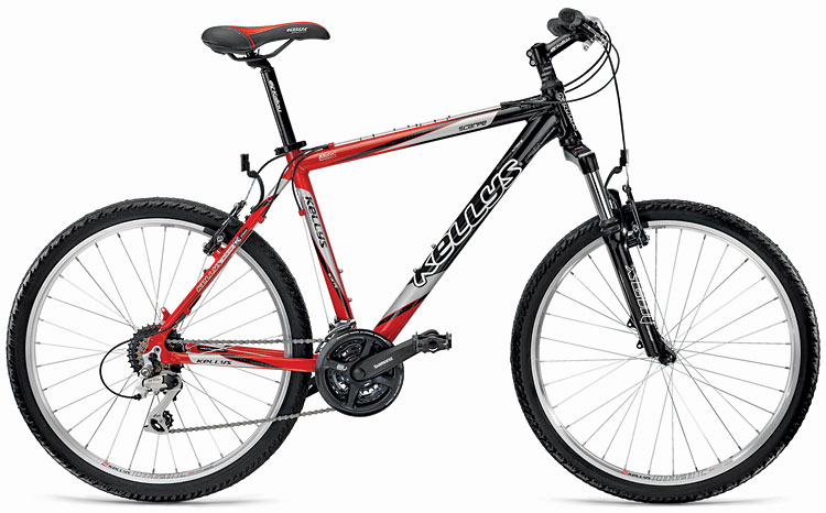

Нормально. Лучше чем было! Если будет хорошая навеска, то раму всегда сменить можно (когда будут средства) а пока и так ездить можно. Когда то видел навеску уровня ХТ и вилку reba которые стояли на старенькой раме «команч томагавк» это смотрелось странно.

Спасибо за фотку, можно оценить что было...
Вы еще почитайте комплектацию базового, и сравните
Я на апгрейт потратил больше чем, чем он стоял :)

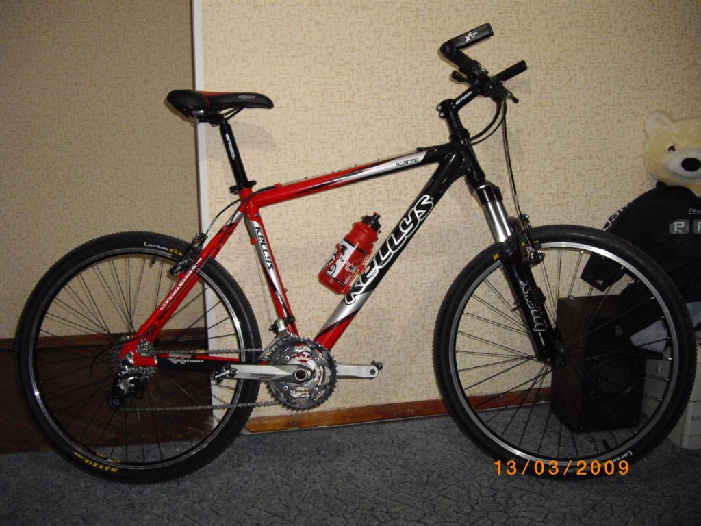

Повідомлення Sasza » 7.3.09 21:42
Очередная замена :)
Поменял заднее колесо, теперь тоже черное, и все смотрится гармонично.

Повідомлення Sasza » 14.3.09 15:14
Вчера забрал колесо, поставил, сказка :)
