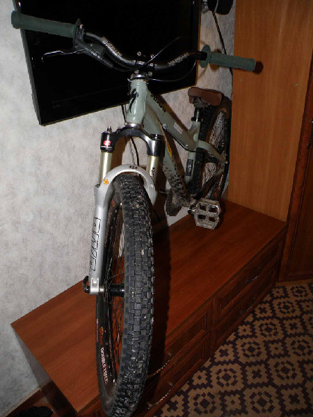

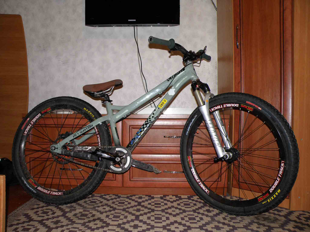

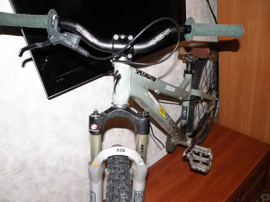

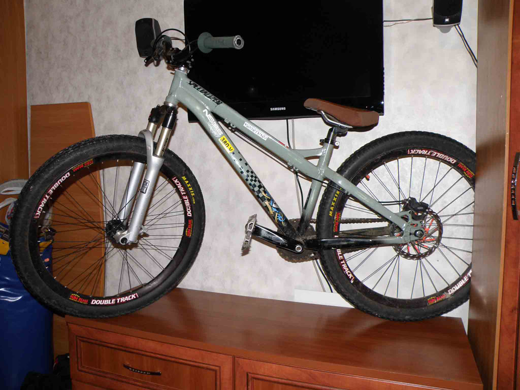

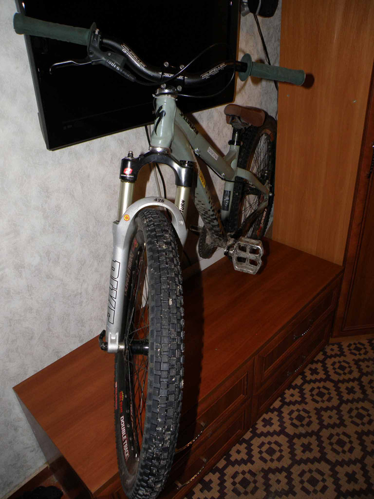

1. рама - Specialized 2008 P3
2. вилка - RockShox 2007 Pike 426 Uturn
3. рулевая - Onza 1.1/8" Mongo-III 2009
4. вынос - Truvativ 2008 Holzfeller
5. руль - Truvativ 2008 Holzfeller
6. грипсы - Primo
7. обода - Sun Doubletrack 26"
8. спицы - ДТ
9. передняя втулка - Novatec DH41SB 32 20mm 2007
10. задняя втулка - Х17 синглспид 10 мм 2008
11. каретка - Truvativ 2008 Howitzer XR
12. шатуны - Truvativ 2008 Holzfeller
13. педали - Truvativ 2008 Holzfeller
14. цепь - BMX 2008
15. подсиделка - TATOO 2005
16. сидло - Specialized 2008 Fuse SL
17. тормоз задний - Avid 2008 Code 5 185mm
18. покрышки - Maxxis 2008 Holy Roller 2.4 / 26"
19. камера - Maxxis 26" Downhill

Респектный велик.

неплохо собрано,пусь приносит многа радости его владельцу!

а зачем аж даблтреки?

Кул))) А вес какой?

а чем дабл треки плохи?

вес около 15 кг

не, хорошие обода, но в данном случае слишком тяжелые и излишне крепкие.
Что ты на нем делаешь? Сколько весишь?

вешу 90 кг, пролёточки, градусы, дёрт, стритец

аа.. ладно, уговорил ))

тільки от він якийсь важкий вийшов, у мене такий ж тільки важить 13,6...http://www.velokiev.com/forum/viewtopic ... 19&t=60011" onclick="window.open(this.href);return false;

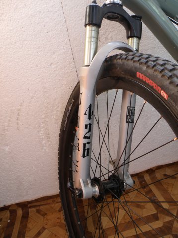

пайк на боишься сломать?)

всмысле не боюсь сломать? к чему вопрос?

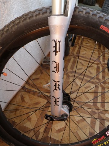

обновил внешность пайку

да так, просто интересно сколько пайки живут) у меня знакомый щелкает их на ура(

щелкает это как? хотелось бы увидеть фотку пощелканой вилки :D :gerl:

если он их так легко на ура щёлкает, то нахрена берёт потом туж самую?

а спонсор другие пока не дает) фотки выложить никак не могу сорри, валялись штаны порванные по горилле в мастерской, тут врать не буду. а вы как знатоки своего дела - подскажите а как это можно ухитрится катать стрит чтоб по горилле лопнуло?

очень даже легко и просто. делаеш фуджем на рампе. или просто фуджем тейлвип. ногой упераешся в горилу, а она со временем лопает.

да как раз заглядывал в мастерскую когда из штанов вынимали пыльники и бушинги) расхватали на ура) кстати не знал что можно трюкачить используя горилу вилки, я вообще далек от вашего мастерства, а вот трейловый вел с пайком хотел бы взаиметь.
