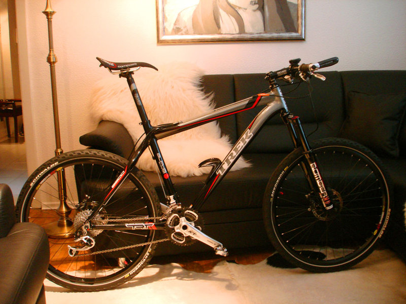

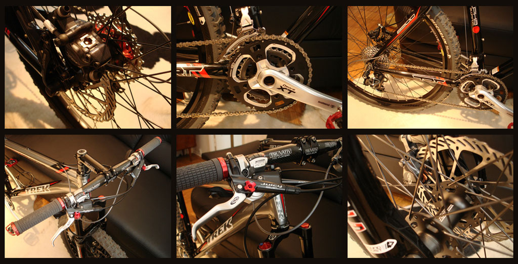

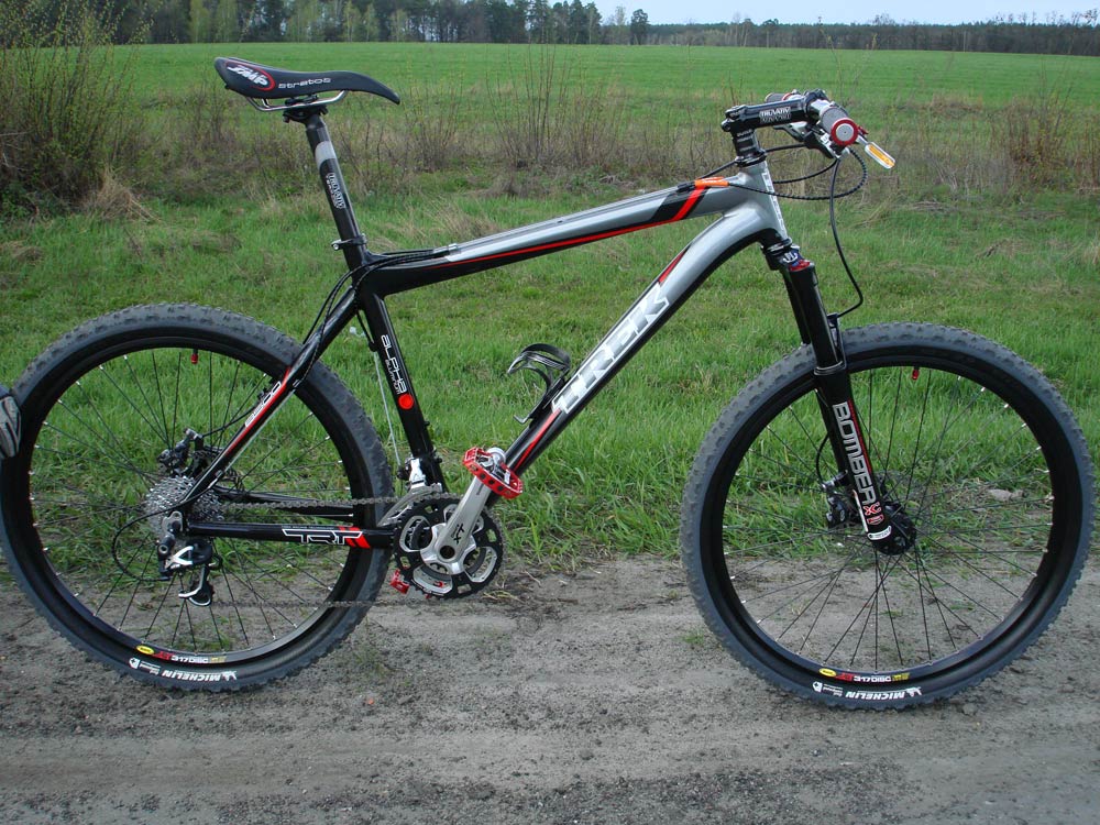

Собран велосипед на основе рамы TREK 8500 ‘08 года. Хотелось собрать универсальный байк для покатушек и коротких походов по дорогам, и легкому бездорожью
Раму выбирал из двух возможных вариантов: Giant Xtc ‘08 года, и той самой, Trek 8500.не смотря на принципиально разную геометрию выбрать не мог довольно долго, Решающим фактором стало время поставки, которое для Gianta было прямо скажем неопределенным, а за рамой Трека я мог просто прийти в магазин "Новая Земля" :good: и купить, что в итоге я и сделал. Рама выглядит прикольно – зашлифованные швы, гидроформованная нижняя труба с красивым изгибом, оригинальное решение «рыбьего хвоста» на верхних перьях – в месте соединения у труб срезаны боковые стенки, и они сварены друг с другом в единое целое. Раскраска байка также весьма интересна: черный металлик в сочетание с серым металликом и вкраплениями ярких красных элементов. Очень в тему, по-мойму, оказалась черная вилка и серебристая навеска.
рама: Trek 8500 '08 размер 19,5
вилка: Marzocchi Bomber XC Retro XC 500
рулевая: FSA orbit X, крышка и кольца Pro carbon
система: Shimano Deore XT , FC-M770 Hollowtech 2 с интегрир. осью
педали: shimano 540 контакты
цепь: SRAM PC-991
кассета: SRAM PG-990
манетки: Shimano Deore XT M 760
пер. переклюк: shimano XT
зад. переклюк: shimano XT
рубашки: Alligator I-Link
пер. колесо: втулка Shimano Deore XT (01), HB-M756,обод Mavic 317 disk
зад. колесо: втулка Shimano Deore XT (01), FH-M756,обод Mavic 317 disk,камеры: Michelin
покрышки: Michelin 2.2 Dual Compound (на зиму) 2.1 (летом)
эксцентрики: shimano XT
пер. тормоз: Avid juicy 7, ротор G3 Clean sweep 160mm
зад. тормоз: Avid juicy 7, ротор G3 Clean sweep 160mm
вынос: truvativ team (Титановые болты)
руль: truvativ team carbon
рога: bontrager carbon
Флягодержатель: Giant carbon
грипсы: Lizard Skins
подседельник: truvativ team carbon
седло: SMP compozit
вес: 11,9кг

роторы на фотках какгбэ говорят нам, что они ни разу не Cleansweep G3, а обычные Roundagon.
Клинсвип Г3 - это такие как на Эликсирах стоят.
т.е. или фотки старые, или описание комплектухи с глюками:)
З.Ы. зачетные тапки :)

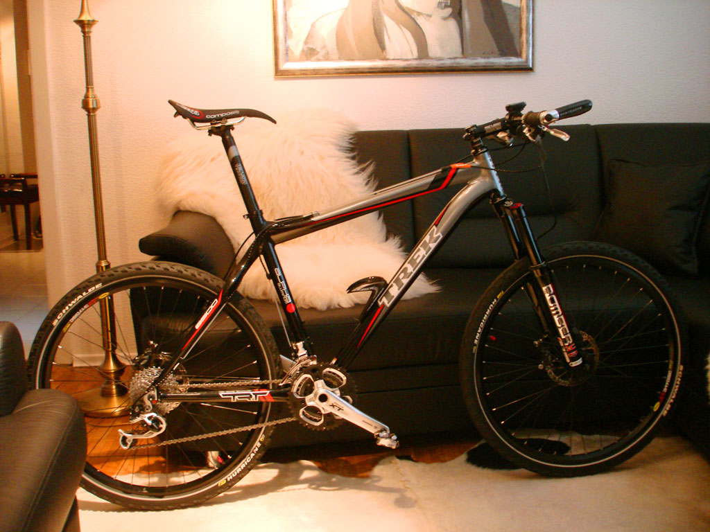

теперь фотки новые!

Вел просто красавец 8) Поздравляю :inlove:
Вопрос по вилочке,скажи пожалуйста, а сколько ты в каждую ногу качаешь?

Как мне кажется серебристые рубашки освежают раму, тоже относится и к педалям. А впрочем это конечно дело вкуса! Что касается выноса то следуя твоей логике нужно обрезать шток вилки на высоту колец, что исключает дальнейшие возможные корректировки высоты руля. Кроме того по своему опыту знаю, что «зарезанные» коротко вилки крайне сложно продать при замене. Разумно ли это? :duma: :)
Спасибо за ФШ моих рубашек :inlove: Чесно говоря теперь я еще больше задумался над красными i-link. Твои рубашки и педали хорошо идут под цвета рамы. Что касается длины штока, то поставь вынос как можно ниже к раме, а кольца ставь выше выноса. Почему? -Если будешь катать в сильный подъем на 1-2 пердаче, то отрываться переднее колесо сильно будет. Ну а прежде всего - как удобно 8)
Разумно ли это?
-А разумно ли что любители покупают топовую навеску и все остальное :gerl: Это не любители, а весо-веломаньяки :D
Слушай, какой у Тя вес ? Я смотрю на обода, 317 - хорошие, но не для 80-100 кг веса велосипедиста.
Когда я весил коло 80кг, то на 317 восьмерки были частенько, потом 717 - и я забыл о существовании восьмерок. Я к чему - солидная навеска, обода бы еще 717, они практически вечные. Колеса, что на фото это мои : Mavic 717 + Sapim 1.8-2.0-1.8 + XT. Ща эти колесики стоят на мамином велике GIANT-е, а себе взял Mavic Cross Max ST с керамическим ободом.
Разумно ли это?

я сегодня свежим взглядом глянул на фотку твоего вела с красными рубвашками и подумал что ты точно прав! Красные рубашк ему пойдут! :smt045
2 атм. я легкий.
