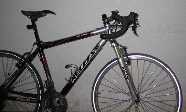

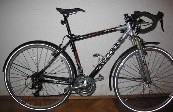

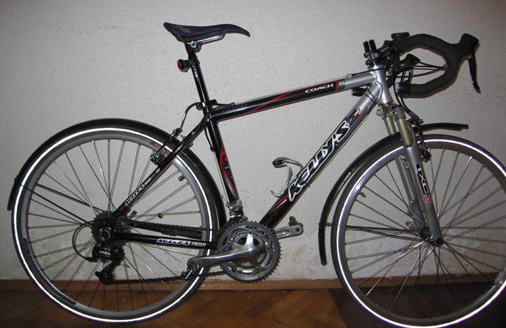

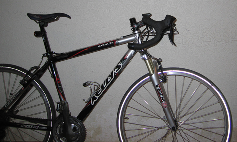

Фото 1 и 2. Красавец-гибрид. Мальчик. Вона какой задний переключатель большой. Скоростной вариант – по выходным кататься…

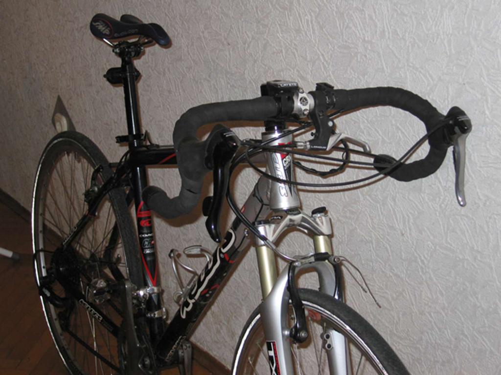

Фото 3. На работу. Комфортабельная модель.
Очень внимательный велосипедист конечно же заметит, что в скоростном варианте на велосипеде включен локаут ;-) .

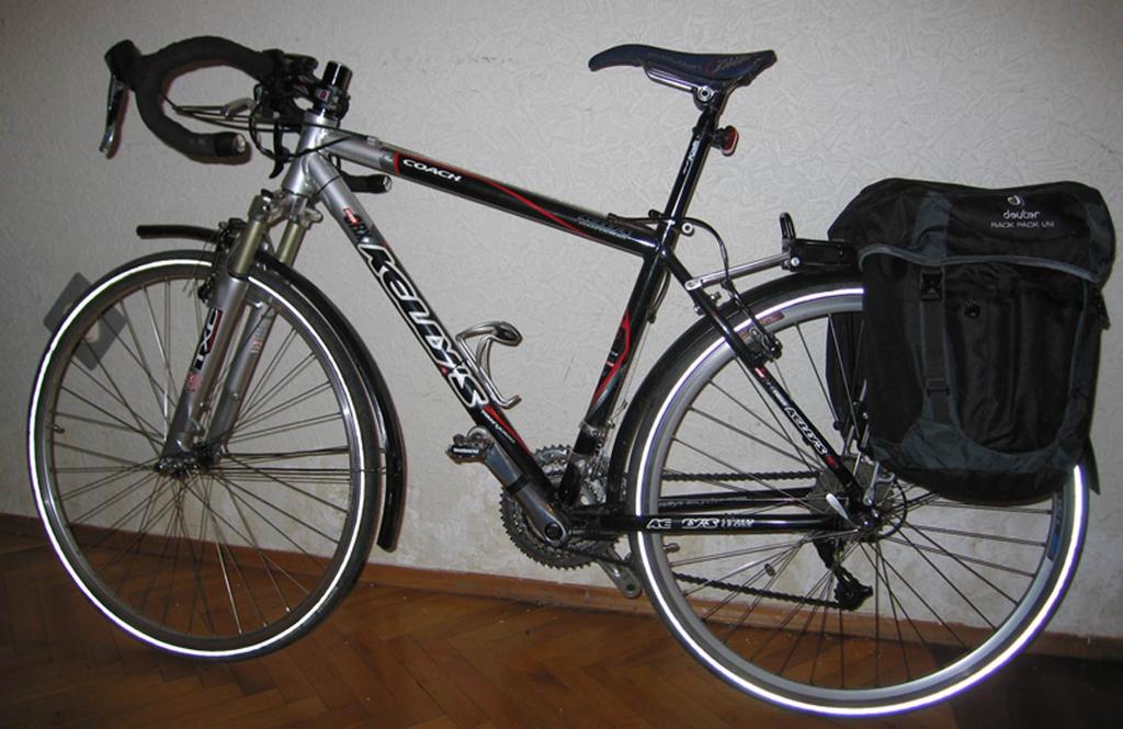

Фото 4 Стратегический бомбардировщик. Полезная нагрузка 30-40 кило. Лезет всё, пока пихаешь, после чего можно еще рюкзак одеть :grin: .В этом варианте разгоняется медленно, тормозит как грузовик – неторопливо.
Всем, кто задумывается о покупке велосипедля для города, для езды на роботу или просто катания – собирайте велосипед для себя таким, чтоб он был максимально удобным.

пара вопросов - Быстрее стал ездить, после перемен?
Как-то странно седло подвинуто по максимуму вперед, обычно наоборот делают. Рама не по размеру?
Что делает на руле МТБ-шный тормоз по центру?
* Разноцветные ручки - жесть)

хм... Рама явно тебе велика, если ты так выставил седло ;)
Да, рама велика по размеру - на Землячке небыло 17, а ждать пару месяцев - не мог. Поэтому с седлом прямо беда - сдвигать дальше некуда, но я что-нибудь придумаю...
Он там заныкался, и не отсвечивает. Просто мне иногда проще по старой памяти при хвате как на прямом руле за него придерживаться. Нервы успокаивает...
Есть какая-то красота в сочетании черного и белого.... Но всё гораздо прозаичнее - это из разных наборов. За это мне на Землячке скинули 50% их стоимости, что просто мегаопупенно, т.к. цена на них просто неприличная, как на хомячка... Сотрудникам Землячки :molba:

Очень оригинально! Только мне кажется не очень эстетичным торчащий над выносом кусок штока вилки (или это мне кажется?). Подпилить бы...
(У меня с седлом та же проблема)
Торчит потому, что подбирал высоту руля.... Пока остановился на самом нижнем положении. :^: Через пару дней переверну вынос другой стороной - вниз - потестирую.
Хотя, конечно такая посадка через пару часов езды дает о себе знать...

А как тормоз дуалов прорабатывает МТБшную тормозную систему?
Есть такие "Бегемоты", раньше были такие "Туристы". Идея не нова. Но - молодец! (я вместо такого просто докупил шоссейник:) )
:D Гы!)) Без проблем. Все кроссовые велосипеды идут с шоссейными шифтерами и такими тормозами.
Седло стоит извращенно, x( автор просто не смог выставить себе нормальную посадку.
При таком положении седла выходит крайне неудобная (извращенная)работа мышц ног, а то, что на раме немного растянет – не беда. В крайнем случаее можно купить вынос короче.
Очень просто - тормоз подведен к переднему вибрейку, и зацеплен за него. Трогаю его оч. редко, но пока не отказываюсь полностью.
Ckopik 7.7.08 09:33
Седло стоит извращенно, автор просто не смог выставить себе нормальную посадку.
Вынос покупать короче уже некуда - стоит восьмидесятка. Не может же такого быть, чтоб 60-ка решила проблему кардинально.
А насчет неправильной постановки ног - согласен. Даже больше скажу - если кто из знающих товарищей сможет помочь в это вопросе (подсказать как правильно, посоветовать) - ставлю ведро яблочного сока.
А то всю теорию с сайтов приходится пробовать на собственной шкуре и кармане - а это время и нервы...

вынос можно и на 40..50 мм найти. обычно это ДХ-шные, с наклоном 0 градусов - не надо будет его сильно по штоку вилки вниз опускать.
если будет с таким наклоном, как нынешний - перевернуть и поставить вверху, все кольца под него.
да, и подседелку с двухболтовым креплением.
SMP-шные седла ставятся рельсами параллельно земле, +/- пару градусов. в теме про эти седла была картинка, как их правильно ставить.
а то задуман вроде неплохой шоссейный туринг, а реализация - ужоснах какой-то :)
