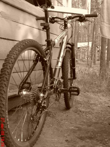

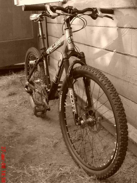

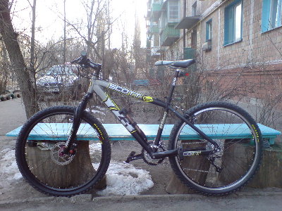

Вообщем наконец собрал свой "новый" велик! На базе рамы СКОТТ ВОЛЬТАЖ УЗ№3 года2003 (на новой)
Кассета срам пг970
Цепь срам пг971
Тормоза: перёд- авид бб5 160 мм ротор, задние сингл диджит3 Авид
Тормозные ручки Авид фр5
Система (шатуны) деор под квадрат (тут звёзды деор, а сами шатуны вродь аливио)
Манетки деор
Задний переключатель деор
Прередний переключатель пока крапаль выше уровнем чем сис
Грипсы "скотт"
Каретка трувейтив под квадрат
Резина максис "томагавк"
Камеры швальбе
Со стока осталась рулевая, вилка, руль, одседелка, вынос и очень красивое сидение=)
Колёса (самое вкусное):
Перед- Мавик мх317 под диск, розовый новатек на 2 промах под диск на ексцентрике
Зад- Мавик мх317 вод вибрейк, серебрянный новатек на 4 промах под диск на ексцентрике
Вообшем радости то вообше! Сдуру после зимы по привычке полетел по всему городу(когда сухо было) чуть не сдох =)

красивый скотег.
удивило отсутствие крепления дисковых тормозов...
зы это ж не алюминиевая рама ?
Люминь!

Люминь-люминь, просто рама 2003 года (хоть и новая), но там инженеры не додумались почему-то поставить крепление для калиппера :(

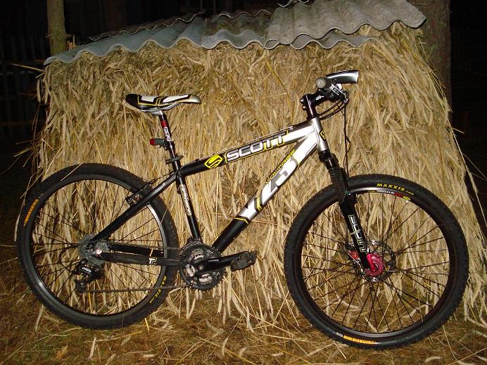

Новые колёса просто суперррр (что накат, что разгон) :^: . Вот только думаю, что поспешил с резиной- по асфальту плохо идёт (катаюсь по дорогам в основном). Новатек? Ну незнаю, просто впервые услышал про промы во втулках и это был новатек! :D А вообше с выбором втулок думаю не ошибся. На весы пока не ставил (не думаю что сильно лёгкий получился) :(

Самое радикальное решение - менять каретку. :^:

не думаю что стоит переживать сильно изза отсутсвия дисков, тем более что пишешь что в основном по дорогам катаешь, а в этом случае минуса вибрейков незаметны. Да и не знаю почему но мне понравилось.
Если резина не нравиться а хочеться чтот для дороги то поставь полуслики, думаю тебе будет то что надо.

Каретку вот уже на днях поеду покупать (теперешняя вообше умерла=) Катаюсь как на возу (там где колёса деревянные- скрипит ужасно). Вибряки действительно пока устраивают, сейчас я хочу пару деньков резину "попалить" вот они мне и пригодятся! =)

ну на шиповку твой бюджет не катит, так что твой выбор обычная внедорожка.
по идее учитывая скидки тебе должно хватить бюджета на Смат семы, на снег думаю лучше брать пошире (2.3)

на снег я бы лично вообще 2.5" смотрел, наверное. чисто так, интуитивно. я, правда, по снегу не катался, так что могу быть неправ.

Как показала практика,чем тоньше резина-тем лучше она идет по снегу/льду. По крайней мере я на 2.1 ехал,как корова на льду,а товарищ на гибриде и слике ехал без проблем. Да,он тонул в снегу сильнее чем я,но его не носило так сильно,как меня.
Даже если посмотреть авторалли,то по снегу не ездят на широкой резине... А наоборот ездят на тонкой...
А вел зачетный,сбалансированый :) Да и вибрейков на заднем колесе более чем достаточно!а впереди я бы поставил бб7 или джуси 3
А как себя ведет вилка?
З.Ы.Резину смарт сэм я бы не советовал для снега.Она плохо держит повороты,а значит,когда ты будешь ехать по наклонной плоскости(и будет скользко)-убьешься моментально. Кенда невегал для снега самое оно ;)
Забыл добавить. Седло стоит как-то неестественно. Я бы посоветовал сдвинуть назад сантиметров на 4-5. Будет смотреться гораздо агрессивней. И это...С вилки убрать пластмассовую защиту ног,а то вид у нее,как у вилки с ардиса на базаре...

2 Baks Ну как сказать, вилка работает хорошо, но на этом всё и заканчивается, ход маленький (75 мм), да и отскок такой с ударом (там просто пружина, которая закручена пластиковым болтом). Да и думаю, что ты прав по поводу дисковых тормозов- терпимая, но больше даже плохая настройка колодок, что-то подтирает напостой. Кстати сидушку уже подвинул назад, поскольку вынос намного короче влепил =)
2 все =) А вот по поводу резины всем спасибо за рекомендации, идея с тонкой резиной интересна, там походу, просто она больше в снег проваливается, но блин, агресивная такая резинка с шипами хорошими, думаю тоже должна повороты хорошо по снегу держать. Еще посоветуюсь...
2 SilverS Тяжеленная рама? Дружище, немного не понимаю это слово, при весе с кареткой 1400-1450 грамм. Как бы, если ты заниваешся более серёзно всем этим делом, то это совсем не значит, что все остальные должны собирать велы прям по всем "канонам" и правилам. Если действительно я там что-то недокупил, то не вопрос, закинь мне крапаль ЛВхи и я с огромным удовольствием куплю себе иные, более дорогие и "правильные" детали. А так я вообще только за резиной обращался, погляди дату создания темы... =)
