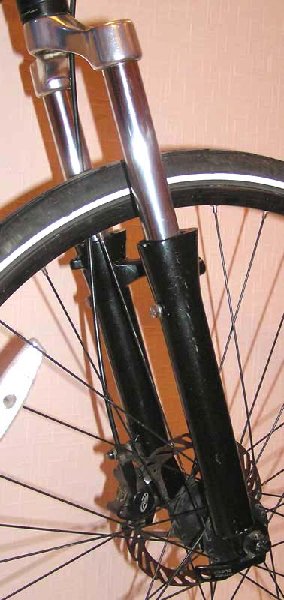

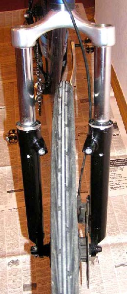

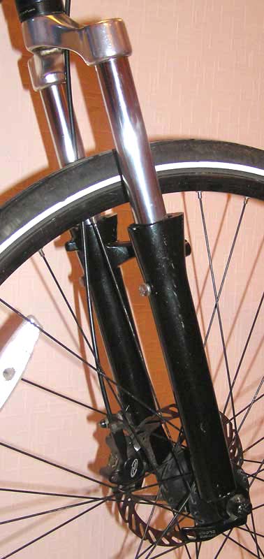

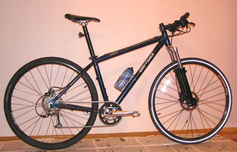

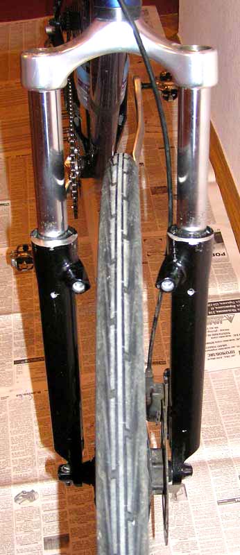

...наконец, холодными осенними вечерами собрал это:
Рама Gary Fisher Utopia сплав ZR9000, геометрия Genesis 29"
Вилка какая-то РСТшка + напильник :)
  • - воздушная РСТшка, любезно предоставленная Лехой на растерзание, была полностью выпотрошена, определена предполагаемая высота вилки – 475мм (против предыдущей BikePositive – 435мм), жестко зафиксированы четырьмя болтами ноги+штаны, потом отпилена горилла… Итого получен желаемый жестяк весом 1,45кг! Впоследствии, возможно, будет скорректирована высота вилки и надо что-то делать со стальными ногами и штоком – реально похудеть еще на полкило ;-)

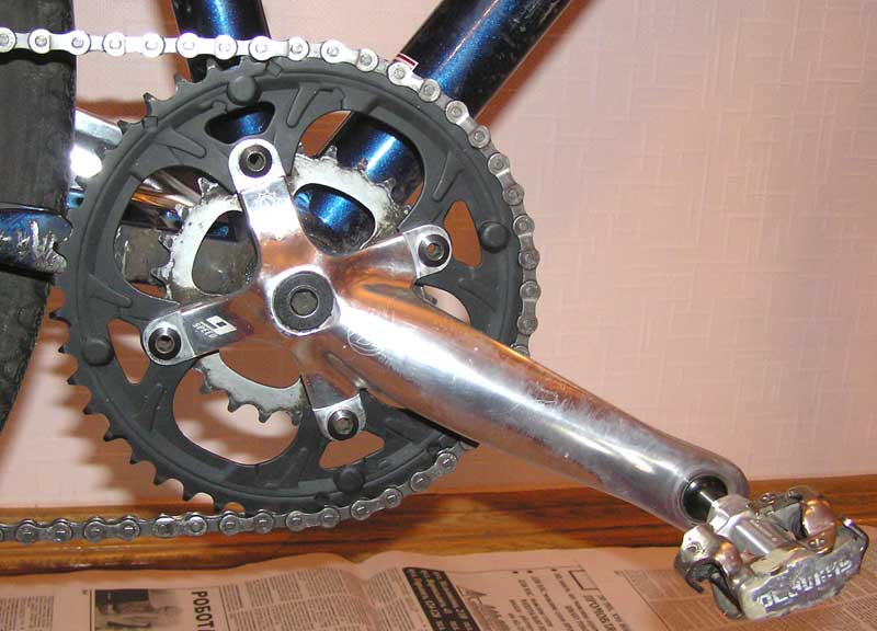

Система Bontrager Select со второй стальной звездой на 44 зуба (надо бы поискать алюминиевую 42ю неиндексную звезду!)
  • - 3я звезда пока осталась, т.к. не хочется снимать шатуны :)
Каретка Truvativ ISIS GigaPipe
Педали PD-M540
Задний пер. Shimano Deore XT с алюминиевыми роликами на промах
Кассета SRAM PG-950 12-26 (шоссе)
Цепь SRAM PC-971
Тормоза Avid Juicy 3, 160mm
Манетки Shimano Deore LX
Руль Bontrager Crowbar Select, 620 мм (вероятно нужен руль без подъема)
Вынос Ritchey PRO 120mm 5° (надо попробовать перевернутый вынос на 15-20°)
Рулевая обычная VP (кто знает, где можно найти низкую верхнюю втулку для рулевой, чтобы вынос еще чуть опустить?)
Грипсы ВВВ
Седло VELO жесткое и удобное :)
Глагол Bontrager Select двухболтовый
Колесо пер. Shimano Deore/ хз/ WTB Speed Disc/
Колесо зад. ХТ/ DT/ Mavic A317 Disc
Резина Michelin TransWord City 700x35C
Вес 11,4 кг примерно :)
/все невыделенное - остатки от стоковой Утопии.

но вот меня беспокоит, а есть ли вообще такие жесткие вилки на 28" под дисковый тормоз?!
И вопрос: где мне найти описалово этой вилки RS Metro GPS 50 мм? какой тип демпфера в ней, конструкция?

Weight: 2429 g / 5.35 lb - АФФИГЕТЬ!
фсё, ищу жесткую вилку!!! :)
