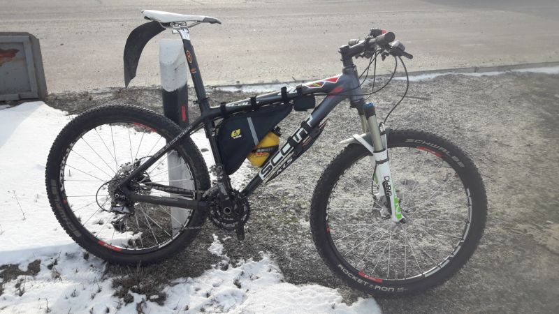

Викладу свій 14 ий піпілац
Рама Scott Scale 20 - 1080 грамм.
Система Truvative Noir Carbon с расчетом 44/32/22т звезд и кареткой Truvativ GXP TEAM стандарт bb90 (105 грамм) - 807 грамм
Цепь FSA - 284 грамм на 9 скоростей с замком FSA
Вилка Magura Durin R100 - вес 1450 грамм
Рулевая FSA (полуинтегрировнная) на промах - промподшипники практически новые.
Руль Easton EC 90 - под диаметр 31,8 и ширина 620 мм - 107 грамм (реплика) с интересной текстурой карбона (пупырышки), впервые такое встречаю, вес - (107 грамм) - новый
Вынос SCOTT алюминиевый 90 мм - 140 грамм
Подсидел Easton EC 70 (оригинал) диаметр 34,9 мм и длинной 350 мм- 223 грамм - новый
Зажим SCOTT (внутренний диаметр 38,3) - 45 грамм - новый
Седло Fizik Tundra 2 -207 грамм
Грипсы неопреновые ProPalm - 30 грамм
Дуалконтролы Shimano ХТR - 960 (3*9) - 670 грамм (тормоза и манетки в одном флаконе)
Задний переключатель Shimano XTR rd960 (3*9) - 207 грамм с обратной тягой, один модельный ряд с дуалами
Передний переключатель Shimano XT E-Type - 134 грамм
Педали X-Pedo-Ti-215 грамм с титановыми осями на промах, не разу не подвели переходят от вела к велу уже 3 года, люфтов нет
Рубашки обычные бюджетные
Кассета Sram PG980 на пауке на 9 скоростей (11-34)- 305 грамм
Колеса DT Swiss XM1550 Tricon - 1550 грамм ,
Ротора Shimano XTR RT-97 centerlock по 160 мм оба - 115 грам один ротор
Покрышки классика Schwable Rocket Ron Evo 26/2,25 - 460 грамм и Schwable Racing Ralf Evo 26/2,25 - 490 грамм , все безкамерно, гермет 100 мл - Stans no Tube.
Флягодержатель Scott - 15 грамм (оригинал)
Итоговый вес в данном комплектации 9574 грамм

Дічь якась - заморочуватися вагою підфляжника, при цьому чіпляючи стахолюдну сумку :eek: .
І крильце заднє шота геть пічальне...

Так, так... все по порядку
1.Сумка потрібна для перевезення дічі та вбитих на полюванні тварин
2.Крильце задне для кращої аєрації, сам робив з пластикової папки для паперів.
3.Підфляжник карбоновий під матеріал рами, довго обирав, ходив з вісами за звішував вагу

Так колись стане відомо де ти мешкаєш. Один параметр відкрився - Сільпо знаходиться за 55км.
Концепція велосипеда повністю витримана як і попередні корчі - євробляха практично топ 10-ти річної давнини. Але де ж православна фотка на фоні сараю?!

рама 2007 року,тобто вже 12 років, сараю не маю)))
