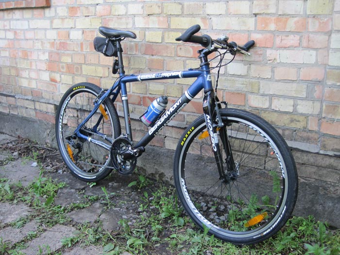

В тридевятом царстве в Белорусском государстве жил да был заурядный кантрийный велос Corratec Taal. Был не мал не велик, не легок не тяжел, рулился ладно и служил исправно. Окрасом навевал мысли о банке сгущеного молока. Катался по лесным тропинкам и грунтовым шоссейкам вокруг стольного града Столина. До тех пор, пока не проснулась в его хозяине, в начале едва заметная, тяга к асфальту. Тут, как говорится, и понеслось... Сперва ушли зубатые покрышечки, тяжелая вилка и топталки:
Уже после этих изменений получился очень интересный по ощущениям аппарат и любовь к дальним дорогам только усилилась.
Но надежность переключений оставляла желать лучшего. Иногда хотелось немного других передач. А брусчаточка времен князя Родзивила на регидке здорово отбивала руки.
Поэтому через какое-то время случился картоновый руль Easton EC70, а под него вынос FSA. Ну и тормозные ручки Avid подвернулись недорого.
Потом система Deore с большой звездой 48, переключатель Sram X9 и шоссейная 9-ск группа Sora сзади. Манетки Deore, год назад купленные на барахолке, дождались своего часа.
А потом и колесики собрал немного пожестче на новатековских втулках.
И остались от стокового Таала только подседельный штырь да тормоза (колодки поменял на трехкомпонентные).
В такой конфигурации в этом сезоне проехал около 3-х тыс. км, в т.ч. немало по грунтам, и очень доволен тем, что получилось. К тому же, это был интересный опыт в плане установки и настройки компонентов (все делал сам за исключением сборки колес).

Не маловата ли вам эта рама? Езда с прямыми руками на брусчатке времен князя Родзивила на регидке здорово будет отбивать руки!
Карборуль кроме пафоса что-то привнес в ощущения?

Что понравилось: лаконичность в рассказе, осознанность подбора компонентов - когда вел становится похожим на вышеописанный, человек уже знает, что ему нужно.
Что не понравилось: штырь в небо: рама не мала? Есть ли мысли о шоссере/планы на другой вел? Обычно такие манипуляции заканчиваются покупкой шоссера.
Как грунты на такой резине? Сам проезжаю большинство на сликах 1,6, но у меня найнер.

Пересобирал колеса, так хоть втулки бы под диск сделал... На раме и вилке крепления то есть.
размер рамы в притык, но нормально. ездил 150 по асфальту, ничего не затекает, спина и руки - ок. по пересеченке больше 60 уже напряжно, в основном из-за жесткой вилки на неровностях и узкой резины на глубоких песках выматываешься. брендовый карборуль по моим субъективным впечатлениям очень хорошо работает, во всяком случае я вообще перестал ощущать какой-либо дискомфорт в руках, разве что если совсем жесткий грейдер.
но на такие случаи в запасе еще есть комплект резины 1,75 Мишлен Кантри Рок. но на узких колесах (на фото везде Максис Джипси 1,5) он мне больше нравится. поэтому, даже в грунтовые покатушки переобуваюсь редко, только если напрягают воспоминания про какой-нибудь 10 км участок гравийки от отпредыдущего раза ;)
пока просто катаюсь и получаю удовольствие и от асфальта и от лесных дорожек. может быть CX ;)
нет, диск тормоза принципиально не хочу на этом веле. да и, как показал опыт эксплуатации, они тут не нужны. может быть со временем поменяю на вибряки уровнем повыше, но и эти работают отлично.

Кантри роки юзал сам, важно их не перекачивать, уж больно тонкие борта. Максисы в этом плане намного надежней.
За вибрейки, кстати, плюс в карму. Сейчас мало кто с ними ездит, уже почти рудимент (детские велы и ашаны не в счет).

какого года сама модель и какой у тебя там диаметр колес?
спасибо.
модель очень древняя 2008 или даже 2007. ;-)
колеса 26-е.

Для пользователей V-brake рекомендую взглянуть на колодки Kool-Stop (Salmon coloured) - для мокрой погоды но подойдут и для сухой - сразу почувствовал разницу в качестве торможения.
Как говорят - нежные к ободу.
я считаю, что при "нынешнем развитии печатного дела" продукция всех марок в одном ценовом диапазоне примерно одного качества. разница может быть в вопросах религии ;)
