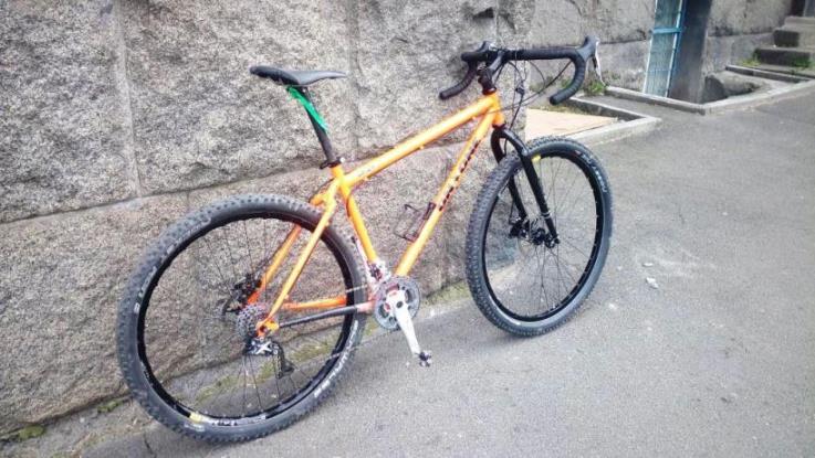

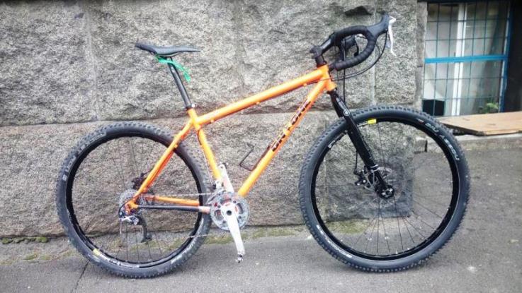

Итак, встречайте. Заводной Апельсин. Для начала выложу спеки, рассказ будет позже.
Почему Апельсин? Потому что оранжевый!
Почему заводной? Потому что катит! :)
Рама: On One Inbred 29", 19''
Вилка: Salsa Firestarter 29''
Комбо-ручки: Shimano Ultegra 6503
Руль: Salsa Cowbell 2 31,8x460 mm, 12 град - отклонение руля в нижнем хвате. Очень удобный туринговый руль, кстати.
Вынос: временный Bontrager 31,8x100 mm. Меняю на более короткий, ибо рама сама по себе длинная, плюс удлинение за счёт руля-барана.
Обода: Mavic EN 821, Tubeless ready, 32 holes
Втулки: Формула (не помню модель), облегченные
Спицы: Pillar 2.0-1.8-2.0
Покрышки: Schwalbe Nobby Nick 2,25 (front), Schwalbe Rocket Ron 2,1 (rear). Увы, бел вынужден перейти на камеры, т.к. порезались в процессе эксплуатации.
Рулевая: Какой-то там Лонгус
Система: Shimano XT 760, 44-32-22
Педали: Ritchey Paradigm Pro
Цепь: Sram 971
Кассета: Sram PG980 11-32
Передний переклюк: Sram X-5 (будет меняться на Tiagra triple, когда придёт вот такая штучка, поскольку подводка троса верхняя, я тяга-нижняя http://www.bike24.com/1.php?content=8;n ... duct=79687)
Задний переклюк: Schimano XTR-970
Подседел: BBB 27,2 (какой-то там закос под карбон)
Тормоза: Tektro, Hayes (механика временная). Буду переходить на TRP HY/RD
Седло: WTB Silverado titanium rails
Вес-навскидку кг 13. Даже не хочу заморачиваться с взвешиванием, поскольку вейтвиннерством переболел. На данный момент мой концепт-надежный, крепкий хромо-туринг для походов, но с возможностью "зажечь".
В планах-навесить на вел передний и задний багажники. Кофры для заднего багажника уже есть. Возможно, поставлю на него Brooks B-17, хотя пока вполне ездится со спортивным седлом.
По очучениям вел получился очень мягкий, отзывчивый. Стабильно держит 30-35 по шоссе на злой резине. Недавно выжал среднюю из него 34,2 на отрезке 12 км.
Прекрасно ведёт себя на песке широкая резина, руль-баран и обмотка придают мягкость и демпфируют удары о неровности. На асфальте в принципе отсутствует раскачка передка, что не может не радовать.
Проект будет развиваться, следите за обновлениями. :)

:girl_flag Поздравляю. вел получился симпатичный.
Фарго от Сальсы стоит неприлично дорого, хотя и имеет правильную монстрокроссовую геометрию - поэтому ОнВан + стальная вилка - хорошее бюджетное решение.
Кстати, на внедорожном баране по ощущениям ездится по кочкам гораздо приятнее, чем на шоссейном - советую попробовать...
А вот шоссейные дуалы, как показывает практика, очень нежные - будьте осторожнее. Я свои угробил просто упав в песок...

А это МТБ с рулем-бараном или шоссейник со злыми покрышками или, или... я запутался... :unknown:
Это циклокросс такой?
"Не валяйте дурака. Динамоключ и чтение надписей - это американский путь развития. Это добровольный отказ от прямого познания действительности!"

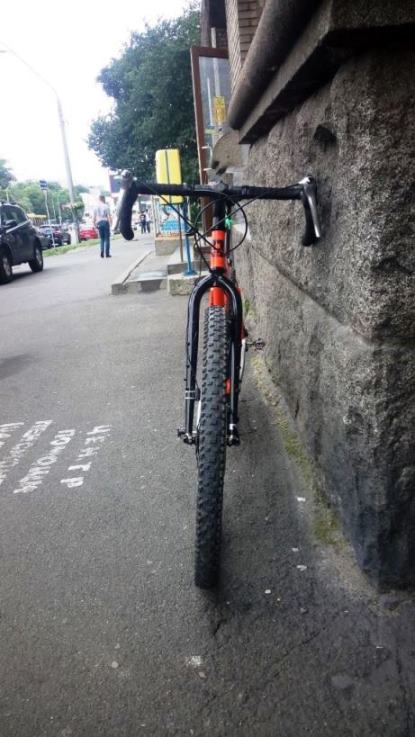

Первое фото.

Так ещё и колёса разного размера?

Вел собирался, как туринг для походов, но вышло так, что на нём можно вполне зажигать и по городу. :)
И не спрашивайте про резину. Маемо тэ, шо моемо, як кажуть. На будущее, возможно, возьму вот это под БК
https://www.conti-online.com/www/bicycl ... ng_en.html
Спасибо за поддержку. :yes Сальса совсем уж зажралась, чего только стоят руль и вилка... :o One One вполне себе конкурентен с Сальсой, даром, что геометрия у рамы не совсем туринговая.
Баран, кстати, вполне внедорожный, с мелким "дропом" и небольшим "ричем". http://salsacycles.com/components/categ ... /cowbell_2
Насчёт ручек-согласен, они нежные, буду беречь. На старой Кампе Рекорд попадал в завалы, отделывался легкими царапинами.
Оптическая иллюзия, всё 29".
Скорее, МТБ с рулём-бараном. :)
З.Ы. Вживую вел выглядит значительно "красивше". :inlove:

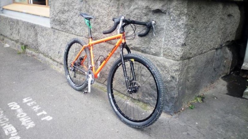

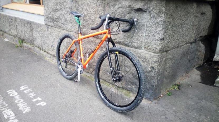

Естественная среда обитания.
