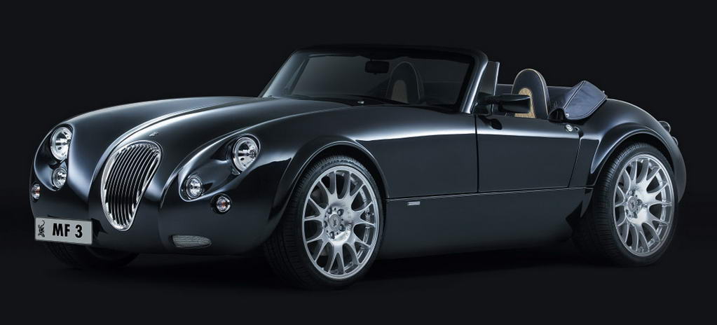

Когда-то нарыли (не я) такое:
Упоминание Wiesmann и Nicolai
99: Totale Sonnenfinsternis uber Deutschland's Sommerhimmel. Fruhjahr 1999: Wiesmann Autosport wird Partner des Nicolai Mountainbike Racing Teams. Das Nicolai Wiesmann Roadster Team holt mit Heiko Hirzbruch den Vize EM-Titel in Dual Slalom, Frank Schneider fahrt erste WM-Punkte ein. Die erste CNC Maschine nimmt ihren Dienst auf.
Еще о связях Wiesmann и Nicolai
Great pics, dude! Stylish in every respect. BTW, NICOLAI and smart cars: May be you know that NICOLAI made a few bikes for the German sports car manufacturer WIESMANN Roadster (see NICOLAI history) some years ago, which were labelled as WIESMANN with their "gecko" logo (NICOLAI Bass http://www.mtb-news.de/forum/showthr...=235758&page=2, http://www.bike-community.de/index.php?showtopic=4433). One of them was given as a present by WIESMANN to the sportsman Prince Albert II. of Monaco (Albert Alexandre Louis Pierre Rainier GRIMALDI), with black 3-spoke SPENGLE carbon wheels.
понравился гугло-переводчик про Мыколу:
Микола зробив кілька велосипедів для німецького виробника спортивних автомобілів Wiesmann Roadster (див. NICOLAI історія) кілька років тому, які були помічені як WIESMANN
А вот и Мыкола, найти 10 отличий:
Тачки Wiesmann Roadster!
Востаннє редагувалось 5.2.13 13:14 користувачем VooDoo, всього редагувалось 1 раз.

VooDoo, даже сложно сказать, что у Wiesmann получается хуже — велики или машины. Пожалуй, машины.
