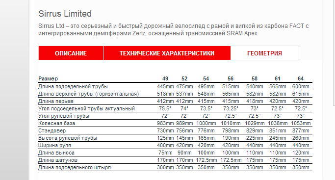

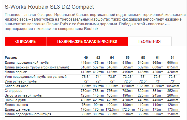

Посмотри на раму Спеш Рубэ(который и есть шоссейником 100%).Разве не похожи?А геометрии не совпадают?И даже в описании Сирруса написано-рама геометрии Endurance Road.
Совершенно другая геометрия:
http://www.specialized.ru/bike/70/1233/
http://www.specialized.ru/bike/77/1164/
Уж не знаю, что ты в них похожего нашел?

Это на русском сайте что-то напутали и геометрию не правильно указали. Вот правильные ссылки:
http://www.specialized.com/us/en/bikes/ ... d#geometry
http://www.specialized.com/us/en/bikes/ ... t#geometry
Так что правильно я изначально указал, что это не шоссер с прямым рулем!
MaD_CameL, обрати внимание, что у SIRRUS указан руль баран 420мм шириной )))). Они просто перепутали картинки с геометрией. Ссылки на правильную геометрию с официального сайта см. выше! Вникать лучше особо ;).

Если ты посмотришь геометрию SIRRUS (клик) и моего PRO RACE (клик), в чем видишь разницу? Я, в основном, только в углах! Но углы, после установки ригидной вилки, с АТК 415мм, изменились. Теперь угол рулевого стакана 72,5°, а угол подседела 74,5°. Хочется пояснений, по поводу "хреносозидательства", чтоб не голословно было сие!

Касательно Sirrus есть сильное, ну очень сильное подозрение, что просто Sirrus и Sirrus Limited — две большие разницы по геометрии, и второй таки родом из шоссейников, что бы там ни вещал официальный сайт. По крайней мере, рама его — один в один Рубэ (невооруженным глазом, разумеется), и выносы у первых двух неспроста такие разные.
Рама SIRRUS LIMITED построена с применением технологий Рубэ просто, а так рамы разные. Выносы у просто Sirrus и Sirrus Limited одной длины, разница только в угле, у Sirrus Limited он более "спортивный".
