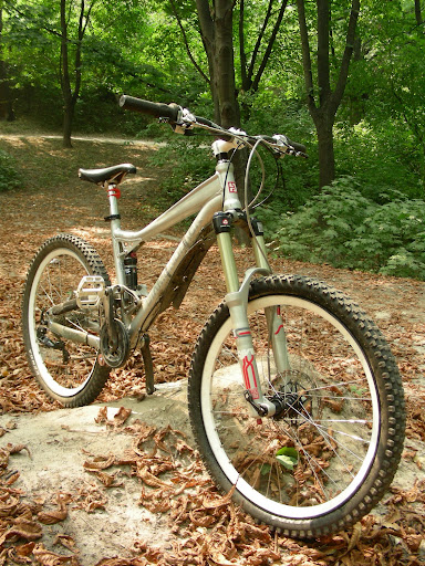

Повідомлення Max_NoMad » 29.7.10 22:53
обновок набежало за несколько месяцев:
- задний Х7 с короткой лапой
- педали NS Bikes Aerial белые
- подседел Controltech Team Issue 1A
- система СЛХ (22-36), рок пока родной - будет шо-то прозрачное и полегче.
- руль RaceFace SIXC (фотка еще со старым): 730 мм, 20 мм подъем, карбончег, идеальная для меня геометрия (подъем, углы загиба вверх/назад). в Карпатах приятно удивил каким-то "сглаживанием" вибраций - после неслабого падения съехал еще 2 спуска с то ли растянутым, то ли выбитым запястьем. отлично ехалось, рука не болела пока не надо было трогать тормоза %). а как алю руль долбит в руки на подобном "покрытии" (каменюки, типа то шо буржуи называют babyheads) - отлично помню. приятное дополнение - малый вес (220 г заявленные, реальные не больше +10 г)
последние 2 "железяки" - спасибо любимой женщине за подарки :)
сзади опять живет Невегал ДТС 2.35.
передняя втулка заменена на Чоузен (оно же - Атомлаб), ибо Новатек - фтопку, в грязи/дожде не живут вобще в силу пацаватой конструкции и дешевых подшипников.
до полного щастья не хватает DHX-A 5.0 :)
почему? - нужна настройка компрессии в конце хода, т.к. дегрессивная по характеристике конструкция подвески и прогрессивный (ибо воздушный) амморт, вместе дают почти линейную работу, но со склонностью к пробою в некоторых ситуациях (в которых ДШХ решает). в данном случае на разницу в весе - пофиг.
в езде вниз вел достиг практически идеального состояния, imho - проверено Карпатами на выходных #crazy_pilot
"Get Dirty!" (c) MC SpandX :grin:
а что касается "вверх" - напрашивается KindShock или уже дождаться RockShox Reverb...

классный байк, особенно с лириком очень смотрится. как тебе вилка в горных условиях? я просто подумываю о вилке под ось так вот выбор меж лириком, марцоки 55 рц3 и фоксом( талас или флоат) .
зы. и вообще, главное, что порнолаб работает. (c) shapirus
Max_NoMad
Повідомлень:2171
З нами з:18.12.07 19:35
Re: Mission possible
Повідомлення Max_NoMad » 2.8.10 13:04
спасибо :)
вилка отличная.
если не силиконить ноги время от времени, то в сильный дождь может начать залипать внизу (на середине хода примерно). но я ее еще не перебирал, а в горах побывала уже раз 5, и под ливнем несколько раз.
пока новая была - такого не было, шо кагбэ говорит нам, что пора бы и перебрать, как минимум поменять масло в штанах.
по работе - вообще никаких претензий, все клево. всеми настройками пользуюсь.
по весу и ремонтопригодности - конкурентов нету, я считаю.

Повідомлення Max_NoMad » 19.8.10 12:24
фото в нынешнем состоянии:
фотка кликабельна - по ссылке весь альбом.
после недавней обкатки одного вела с 5-м Элементом - стоящий тут Флоат Ры воспринимается как "работает - и спасибо" :no:
так что будет тут DHX air 5.0, однозначно.
а Лирик запросил банальной переборки - долить масла в штаны, которое для смазки ног.

Ну так и не трогайте его. Пусть работает. Это ж не впп. На однорычажке такой аморт даже с микроглючками за счастье должен быть. Вот если начнет лагать - тогда уже и будете думать над дработкой...
Я пняла. спасибо! Там кстати не однорычажка - где 5 элемент.
@natapolukhina.ua
Glam
типа остроумный
типа остроумный
Повідомлень:4785
З нами з:16.8.07 21:27
Повідомлення Glam » 20.8.10 11:42
Не за что :)
Где, на рокмашине? А что ж там, если не многошарнирная однорычажка?
Max_NoMad
Повідомлень:2171
Повідомлення Max_NoMad » 20.8.10 11:47
сорри за отход от темы, начатый мной же :)
давайте говорить про 5-й Элемент и подобные амморты продолжим в теме про вел, на котором он стоит
к тому же, на РМ Адреналин - честная 4-хрычажка (между кареткой и осью колеса видим 2 шарнира, а не один, как на "псевдо-четырехрычажке" типа этого Даймондбэка). там жеж даже НРС-подобную "кочергу" хорошо видно ;)
сюда на свой вел я 5-й Элемент не ставил, т.к. 190 по осям не становится, надо 200. плюс не было подоходящих бушингов-проставок (я так мыслю - подходят манитушные?)
Ну, насчет того, что ДШХ воздушный будет работать так же, как 5-й элемент - "так то вас обманули" (с).
та это как раз понятно, шо так же не будет.
просто раз сюда пружинные амморты становятся плохо, то хотелось бы как-то приблизить по работе, к тому, что понравилось. и DHX-A тут лучший вариант, как я мыслю. народ с мтбр подтвердил.
а для улучшения езды вверх - еще думал про Swinger 3-way, есть возможность взять попробовать (на кантрийнике мне нравилось, как он работал). который не СПВ, а с крутилкой платформы на 4 положения. но шо-то передумал))) потому как не один раз уже слышал, что он средний ход слишком быстро "пролетает", причем на разных рамах дело было.
