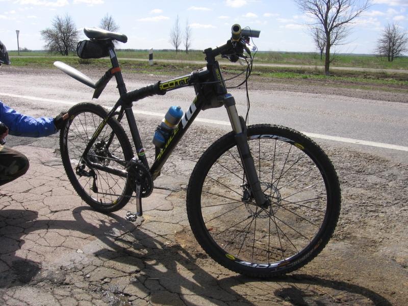

этот вел собирался для гор, в основном для Крыма. там _настолько_ грязно бывает редко (надо постараться попасть, например как на прошлые майские под Бахчиком).
плюс когда валишь вниз, оно само отваливается %)
Такое крыло создает огромные проблемы когда грязь жидкая. Вместо того, чтобы пролетать, она оседает на крыле и стекать может только по ногам. А там тормоз. Колодки выедаются за пару часов в ноль.
Проблему решает тряпочка-повязка на ноге над тормозом, но это уже изврат.
Фоток найти не могу на ИО. Помню колоритные были, с характерными подтеками по ноге прямо на калипер.
Я с таким крылом точно проехал покатушки две, пока не психанул. Проще было без него, так как колодки менять после каждой грязюки тупо нецелесообразно.

та знаю. и на сальниках вилки дофига скапливается (Манитухе, правда, это не грозит - отсекается "обратной" горилой).
а в горы я запасные колодки в любом случае всегда беру, и не одну пару. да, и "металлические" ДХшные колодки ходят дольше ;)

Ну удивил так удивил :Yahoo!: Правда, приятно удивил.
Самое время заняться критикой.
1. Чем тебе Х.7 не подходит? Сам на Эпифанию вернул Х.7 и особой разницы не почувствовал...
2. При твоих покатушках надо прежде всего защитить нижнюю трубу. Причем, вплоть до кареточного узла. У самого там сколы появились...
ПС Скоро пора будет перепись всех карбо-скейлов проводить #crazy_pilot
Сухофрукты, это еще и сухоягоды, сухоовощи и сухотрава
Правильно. Мы не ищем легких путей.
ПОд шатуны не идет. Правда останавливает то, что петух несъемный и армированный. Если че - перекидку вырвет. Эту в любом случае надо менять, так как у нее длинная лапа. Практика показала, что эти два с половиной сантиметров разницы понижают вероятность словить ветку раз в 20 :)
Защита нижней трубы будет: лента из камеры на двухстороннем скотче, или просто обмотка из макслайта, как на перьях.
Я их постоянно пятками цепляю, поэтому пришлось перемотать оба.
Вел не для покатушек. На своих регулярных маршрутах я предпочту танк, коим является ЖТ
Востаннє редагувалось 23.4.10 12:17 користувачем Tibor, всього редагувалось 1 раз.

о, кстати про нижнюю трубу - а шо-то будешь делать? у кого-то видел на двухсторонний скотч посажена разрезанная и развернутая покрыха. и три-четыре стяжки сверху для страховки.
ну, "слюнявчик" вобще был придуман ДХшниками с единственной целью - шоп летящая грязь меньше маску залепывала. и таки да, свое назначение он выполняет.

Ужосна... Но, признаться, закрадывается некоторая доля уважения - надо уметь так собрать... :)
Колесья тяжелые - в остальном, вроде бы, все по делу.
Вилка - это Х120(130) согнанный, или сразу Х100 был?
Спуск 3-4 минуты
3 - 5 спусков в день, главное шоб маску не заляпывало, остальное пофигу
для того чтобы сносить колодки нужно в гомне катать в горах данхел дней 10 )))
для кантри конечно лучше кокаколу на раму мотать :)

А мне понра. Люблю, когда на крайслере фломастером пишут слово "Х..Й"
Функционально и под себя. О красоте какой-то в таких комбинациях всего со всем говорить не вижу смысла, это не об этом велосипед. :^: Интересно, каков будет тест его. Покрыхи - ненене, а остальное нра. Жду прекрасного крыла "буратино-стайл".
Тест удался.
Не то, чтобы я ясно представлял себе во что превратится моя задница после сотни-другой грунта, но велосипед после двухподвеса ведет себя как-то очень странно.
Первое ощущение - "нихрена не катит". Не понимаю, что преследуют братья по разуму, "велофетишисты", в народе именуемые нецензурным словом на букву Д, и шоссеры, но велик какой-то совсем неправильный. Да легче почти на 9 кило, да удобно стоять на педалях и валить в развалочу. Даже ускоряюсь я как-то живее. Но в результате все удовольствие пропадает, когда выезжаю на убитый асфальт. До грунта пока не дошло, но моя задница, уже привыкшая ездить без памперса, начала что-то подозревать. Да и поясница, которая успела восстановиться после последнего контакта с хардтейлом в 2007м, что-то не рада моему приобретению.
завтра еще пробегусь, но уже однозначно вижу:
1. Плюшевое седло. Памперс категорически противопоказан, так как пешка с куском пороллона на заднице приводит к катастрофическим изменениям кожного покрова - кровоточащим потертостям.
2. Рожки мастхев. Вел невозможно ставить "на рога", а иногда хочется.
3. Понимаю, что с ТревелКонтактом придется таки распрощаться, если подспущенный он будет себя вести как агрессивный садо-мазо, лупя беспощадно меня по заднице. Еще прищепки на соски ага...

Тест удался...
Мндя. Ым.
Думаю: седло и руль, потому что то, что ты описываешь, отчасти может делаться неудобной посадкой. На бубуистом асфальте - да, сидеть на хардтейле сложно - спина, колени, попа. Там на хардтейле требуется стоять, что очень напрягает, если это долго и с рюкзаком.
Поэкспериментируй с посадкой, Паша. Руль - почему бы райзер не попробовать, такой, например, у которого загиб концов внутрь немного? Ну или такую же загнутую палку.
Ну и седло - я вот поняла, что под каждый вел нужно подбирать своё седло, и то, что было идеальным на одном веле, может не прокатить на другом.
Ещё - длина выноса, в данном случае влияет на посадку тоже.

даа на скейл 10 крыло кока-кола - тру)))

Наташа, спасибо за каменты.
Мндя. Ым.
Посадка нормальная, вот только попробуй грохотать на табуретке костями, когда вдуто привычные 4.5 атм. У меня раньше был полный плюш с ходом 130 мм :)
Таки напрягает. Реально заколебало стоять на асфальте (хоть и в хлам убитом). Я обычно вставал только на бревнах и то не всегда. Разучился...
У меня идеальный руль на ширину плеч. Прямая палка 580мм. Рожки нужны чтобы ставить вел на них когда бортируешься :)
Рама до миллиметра идентична ЖТ, вынос на 25 мм длиннее.
Проблема не посадка, а моя костлявая задница и поясница. Я просто не знаю как можно на хардтейле катать и поражаюсь стойкости тех, кто мужественно защищает свое право катать на табуретках. :robot:
Буду учиться заново.
Я становлюсь шоссером. :help: :dash2:
Если Майбах, то крылья Спарко неуместны по-твоему? Жертва стереотипов.
Все должно иметь функциональное назначение, и кока-кола как раз таки очень эффективно решает проблему грязной рожи и задницы. Особенно, когда тулить сутки.
Я не сколько про ширину, сколько про форму. Я имела или райзер, или палку, загнутую концами немного к седоку, внутрь. Градусов 9-10.
Типа Easton EA50 XC Bar 2010: Bend: 9°
Кстати, говорят ещё, что не обязатлеьно по ширине плеч, может быть и шире.
Но так она же табуретка, и посадка надо другой формы imho.
Не получилось ли, что твоя посадка удлинилась, и ты больше вытянулся вдоль вела? Тогда нагрузочка на поясницу и задницу больше - я тут сама недавно экспериментировала с разными велами, чувствуется нагрузка после подвеса-то - дубасит, а ещё удлинение посадки даёт напряжение тут же в спине и попа сильнее "ложится" на седло.
Но привыкать заново в любом случае придётся, ох, сочувствую. :cool:
...И тьма поглотила его... :pop:
Я с разными рулями пробовал. Если чуть шире - начинает тянуть между лопатками.
Я на нем вряд-ли чаще раза в месяц катать буду, так что можно потерпеть. Зато до сих пор получаю кайф, как я его одной рукой переставляю, перебрасываю. В электричке на полочку завешивал, в дом затаскивал, в багажник авто. На платформе перенес мимо забора, перехватив из левой руки в правую. Пушинка млин :)
Ты наверное не в курсе, что ХТ убил мне позвоночный диск. Долгая история, и, кажется, я ее тебе рассказывал.
А загиб этот внутрь - такой руль не пробовал? Он таки волшебный, этот загиб.
Круть! Аж завидно по-хорошему! :p
Рассказывал, я в курсе. А "рецидивов" на этом веле не случится, если катать не чаще раз в месяц?
Странно... говорят жеж, что карбон хавает вибрации вроде как, и в этом его смысл, кроме его веса. Ну то есть подвеску оно ен заменит, но всё же... Кстати, а по сравнению с алюминивыми табуретками, как оно ощущается (кроме веса)?
По большому счету проблема у меня таки осталась, но на подвесе рецидивов не было. А с тех пор десяточку я уже накатал.
Если оценивать динамику процесса, то у меня времени грунтовых покатушек пять, чтобы опять ощутить дегенеративные изменения в диске. Посмотрим. Уже соточка есть.

Ты не понял. Я не ауди купил, а новую гантелю ;)
колесо "забрасывает" по довольно высокой траэктории, некоторые умудряются себе руль и велокомп заляпывать летящим сзади и через голову)) как может мятая, уныло свисающая под седлом бутылка закрывать спину от летящих говен - загадка, она может разве что символизировать грядущую от частой езды на "спортивном седле" половую дисфункцию наездника))
Брукс подаришь? :)
хочешь прикручивать - прикручивай, еще можно удочку с флажком и проволоку с шкарабанками - собак отпугивать))
Кожаные плетки на руль уже нарезал. Только не хватает гламурного розового цвета - в среду на Куреневку забегу.
А пластмассовое желтое ведерко под седло еще предстоит поискать в детских товарах.
З.Ы. Кстати обещанные фотки вгафне. Качество ужасное, прошу прощения.

.... когда вдуто привычные 4.5 атм.
Павел, прекращай опошлять Икону. :pop:
Вдуй(в хорошем смысле этого слова) 2.4/2.6атм и прозрей как оно поедет.
Скорость на фиговом асфальте при этом не упадет,может и вырости...проверено неоднократными поездками в Ровжи и коростенской брущаткой ;-)
Как можно держать такое низкое давление в колесах? На на подвесе игрался, так 4.5 от 3 отличается крейсерскими 2кмч (субъективно), а задница разницу ну никак не чувствует.
Когда в авто я вместо матрасных 1.8 вдуваю 2.2 расход топлива падает на 15%, а это уже сухие цифры вместо абстрактного понятия "накат". Да и асфальт асфальту рознь.
