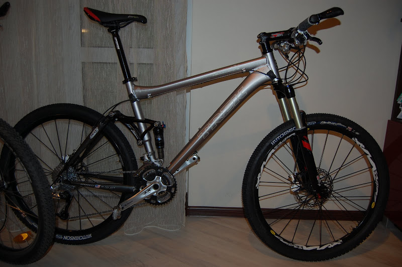

Свингарм это то, на чем болтается заднее колесо.Будь то одношарнирка или нет, вот это сочетание переьев и образует свингарм, у в-10 цельный задний треугольник и есть свингарм. На в-10 только верхний линк карбо.Где ты там увидел карбосвингарм на крузе я не знаю.
Здесь ты прав - спросонья перепутал линк со свингармом... И тем не менее, остаюсь при своем мнении - карбон ничем не хуже в плане прочности/надежности. К тому же, Трэковский карбон сам по себе вполне хорош...
32 года ,а не знаешь что у слова симпАтичный проверочное слово симпАтия, стыдно!
А вот это ты зря. Не забывай про "бревно в собственном глазу". И не тебе решать, что для меня стыдно, а что нет...
... Я б вилку сюда другую поставил...
Яку? :eek:
Мне фоксы по работе больше нравятся. Да и не вижу я смысла на такую раму ставить вилку под ось - ты ж не собираешься на нем дерты пулять?

спроснья конечно хорошая отмазка, но ...кхм не принимается :p
то, что ты якобы напутал, то называется рокерарм-в простонародии коромысло(та на фотке даже оно написано),если уже на то пошло, чтож сразу не написал этого?
путать такие вещи это знаете ли... :V:
и если карбо так крут, чего же из него не делают рамы для фрирайда?
Это, извини, твои личные экзистенциальные неудобства...
ДХ уже делают. Полагаю, и ФР не за горами... А полностью карбоновые трейловые кабины уже давно имеют месть быть на рынке...

Никакая псевдокрутость фокса на эксцентрике не добавит жёсткости и надёжности в отличие от РШ Максла, тем более если топикстартер весит не 60 кг. Настроек в Ребе за глаза, и пользоваться ими всеми постоянно не приходится + лёгкость обслуживания.

наверное инженеры рш лохи и бездельники, от нефиг делать втулили ось на рэбу
Они всего лишь инжинеры.
А еще есть такие люди как маркетологи, которые сказали - нада чтоб была ось. на ребе. точка.
Ждем еще сид с осью))

Если учесть какой макарониной,был Ревел без оси,то да-инженеры РШ лохи и бездельники,однозначно!И у Фокса им учиться и учиться...
маркетологам видимо тоже заняться нечем было :crazy:
сид не позиционируется как трэйл вилка, поэтому не втулят.

зы. Ревал может с осью и нормально. Но зачем ось на кантрийную рыбу до меня не доходит
ну так не все по 70кг весят, вот затем. да и не много она весит - та ось, а крепости добавляет ай каК, чеб и не ось, соответственно.
ПС Андрюшка, наманый велык, как для первого сборного драндулета.
Я б, пожалуй, подседедло поставил поглямурней и покрепче, аля томпсон.
вынос сотритца зачет, но удилвен что его можно на МТБ. могу ошибаться, но вроде он рекомендован тока для шоссе. особенно если ты не аля Михаель Расмусен или Андрончик :angel: (бараний вес тобишь *oops* )
ППС спорим, что следующий твой виток развития, это ударное облегчение велыка ;) Ну, начинай откладывать деньги вопчем :p

на чайне пишут
"A perfect performance enhancement for any MTB, cyclocross or road bike."
даи у нас в прайсах тоже "МТБ та шосе"

Может быть до меня писали подобное, тогда простите за повтор.
По моему скромному мнению, положение выноса и рожек вызывают неприятное общее впечатление.
Мое предложение: вынос перевернуть, кольца над выносом поставить под вынос, а рога заменить на менее длинные.
PS. Еще на этом велосипеде можно попробовать развить тему красного цвета. Красный цвет оживил бы общий серый фон.
Дякую, Дениска! :molba: Бабло побіждаєт зло! :) А наразі буду катати... :p
Начебто дуже непоганий підседіл - дивився відгуки на мтбр - позитивні в цілому. Міцний і мала вага - 215 грам. І недорого.
А за Томсон жаба задавила :smt016
ХЗ? Може й так. Але я так розумію він стояв на мтб в комплекті з рулем... Та й Петя нічого не казав :shock:
Мені здається, що при даному куті 10 градусів, посадка жо..ою доверху буде трохи дивною, чи я помиляюся? :zopa:

насчет положения выноса я не соглашусь с BSS,
как по мне лучше так и оставить,примерно на одной высоте с сидушкой.

Для сити-байка может достаточно и на одном уровне с седлом. Но не для МТБ. Или я упустил назначение этого велосипеда?
И все таки с такими длинными рогами, направленными вверх, этот велосипед напоминает мне Азимут. Хотя мое мнение весьма субъективно.
ну мтб разные бывают. от кантрийных, где руль порядочно ниже седла, до фрирайдных и даунхильных, где все наоборот. это типа трейловый велик. здесь высота руля будет уместна и на уровне седла, и немного плюс или минус от этого, как кому удобнее будет.
но вот рога тут как-то не в тему. да и руль флет не очень, тут был бы уместнее райзер и вынос с меньшим подъемом.
Попробовал переставить. Насчет рожек - поживем, посмотрим!
Вот теперь вызывает неприятное общее впечатление опущенный вниз вынос.Может для гоночных кантрийных байков это и нормально,а вот для подвеса нет.Хотя,может вам так удобнее :duma: .
Зря вы послушали совет поменять положение выноса ,некоторые люди любят давать советы,не разбираясь в ситуации... это как в анекдоте,где советчик,увидев как спасают человека,упавшего в колодец ,вытащив его веревкой, а потом этот советчик так "спасал" человека,который вылез на дерево и не мог слезть... по моему скромному мнению,конечно,сколько людей ,столько и мнений :grin:

четко +1 к предыдущему оратору. перевернутый вынос, да еще и с таким количеством колец под ним, на трейловом подвесе смотрится как на корове седло.
:dash2:
В стоці йшло так... і кілець багато :58:
В зв"язку з невизначеностю прошу коментарів стосовно правильного положення виноса для різних стилів катання. :help:

ну я уже писал выше насчет положения руля относительно седла. здесь аналогично: от кантрийных длинных и прямых выносов и прямых рулей до даунхильных околонулевой длины выносов и широких и рулей-райзеров (притом полных, а не low riser).
мне лично кажется, что здесь оптимальным было бы 15-20 мм колец оставить под выносом и повернуть его обратно вверх. сверху будет шток еще торчать, но это не страшно.
зы. и попробуй снять рога и посмотреть на велик без них (и сфотографировать заодно). потом поставить обратно и сравнить :).
зы2. переворачивание выноса -- это прием для еще большего опускания руля в том случае, когда колец под выносом уже нет и опускать некуда больше. оно тогда и смотрится как положено. а перевернутый вынос с кучей колец под ним, как по мне, не смотрится.
