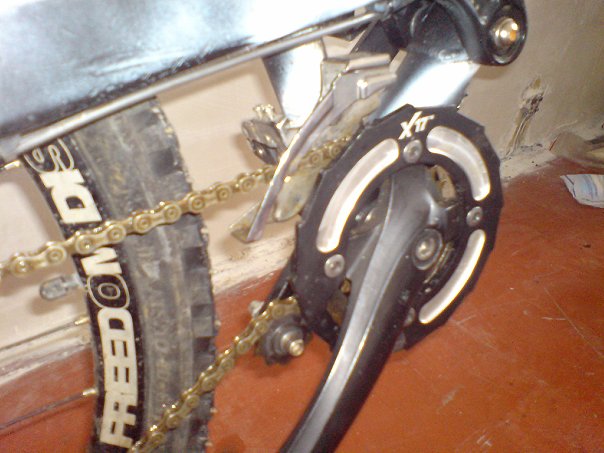

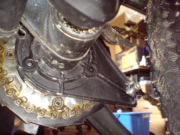

Сварганил успокоитель цепи с нижним натяжителем из подручных материалов :
Antohan
Повідомлень:298
З нами з:30.10.08 23:14
Звідки:Виноградарь,Киев
Re: Мой кризис трактор
Повідомлення Antohan » 8.2.10 23:42
все вроде ничего, должно ездить
только 2 претензии
1. шатуны нужны с 1 звездой, роком и успоком. Так как на первом же нормальном расколбасе эта вся система с цепью пойдет в тарарам.
2. Вилка. Лучше что-то бюджетное на 150 хода, тот же дропоф 4 какойнить, чем это рст.
Я б 10 раз подумал стоит ли рисковать ехать по любой из крымских \ карпатский трасс с риском что кусок вилки отвалистя.
Очень небезопасно.
по п.1 - в принципе да согласен...
по п.2 - нет! Дропофф 4 и 2-коронка от РСТ это несовместимые понятия!!! :no: Это не Дуро Трипл!Это средняковая ДХашная вилка! как можно сравнивать вилки с разных дисциплин? а сломать можно можно все что угодно, если постараться. Вот, пожалуйста:

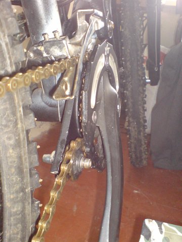

Мне кажеться или таки тросик передней перекидки просто треться о раму под кареткой?
There is no pain, you are receding.
kos
Повідомлень:32
З нами з:8.5.09 18:48
Re: Мой кризис трактор и другие(тоже мои))кризисы
Повідомлення kos » 14.2.10 11:11
ага и примерзает на морозе))
даже незнаю чё с этим делать :duma: :dash2:
SHAQ
Повідомлень:973
З нами з:7.12.04 09:02
Повідомлення SHAQ » 14.2.10 11:19
Оригинальное решение :) Намазать фигней для лыж?
поставить спереди одну звезду и успокоитель #crazy_pilot
Чем меньше нас, тем больше нам
kos
Повідомлень:32
Повідомлення kos » 14.2.10 15:07
данная проблема актуальна только зимой.....
зря я чтоли корячился делая успок на 2 звезды??!
Тем-более это FR а не DH :58:
По идее там должно быть отверстие под направляющую троса, как на спеше, а саму направляющую мона купить. А если нету - просто затяни трос в рубашку и пусти тем же путём :) А так ты раму убъёшь
Согласен, но какойто далб@~б продвинутый рамодел поставил упор для рубашки не в то место а насчет убьёшь раму так я её раньше на каком нибудь дропе убью :grin: (зазиму трос непротёр даже одного слоя краски))
