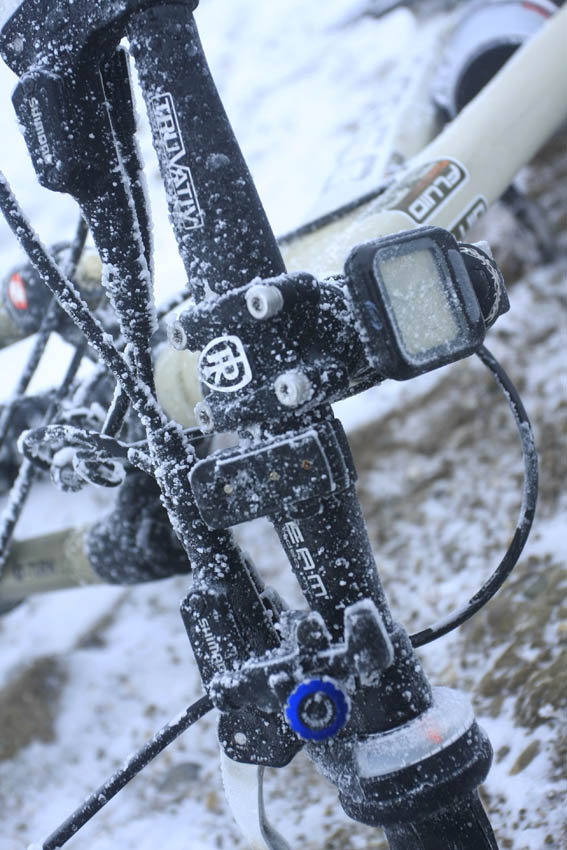

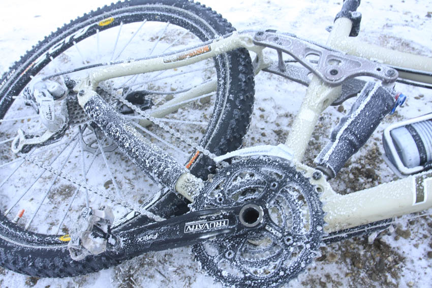

Все изменения протестированы:
работа перекидки в морозно-снежных условиях — на отлично!
грипшифты - удобно!
аморты... — не так как в плюсовую температуру, но работают
тормоза... x( — замерзали и сводились колодки.. (нужно что-то думать для зимы)
Еще решил что не мешало бы поставить рокринг, а то уже 2 зуба на большой звезде отбил в горах(((.

Фотки зачет!
В горы рок можно ставить вместо 3й звезды - сам ёё тоже покоцал.
Тормоза на ДОТе по идее не должны так замерзать - джуси наше все.
Амморт в таких условиях лучше пружинку, простейшую ваниллу - хоть не жалко )

на фотках вижу тормозные ручки с надписью шимано. по ходу там минералочка...

У меня стоят такие же тормоза Shimano Deore M-535, с такого же велосипеда NORCO Fluid 2.0, 2008 года
Катался вчера с 14 часов до 00:00 температура от -10 до -18 никаких проблем описанных автором не обнаружил.
Возможно что в помещении где хранился велосипед была повышенная влажность. Или туда перед этим попал снег и растаял от температуры колодок.
Думается мне проблема только в этом.
Есть версия что проблема решаема уменьшением колличества тормозухи.
http://www.velokiev.com/forum/viewtopic.php?f=9&t=56950" onclick="window.open(this.href);return false;
Я вот тоже недавно столкнулся с подобным. Стравил немного масла (ну капель 6-7) и пока все ок - тестил при -10.

Мне кажется, или Поплок действительно стоит задом наперед? Так удобно?
Поп-лок вместе с вилкой ставили в БПСе, как он по другому должен стоять я даже и не знаю....

Как работает задняя подвеска? Скажи свое мнение, интерессно что лучше будет жаинтовская maestro 09 года на 5'' или норки. Кто что знает по этому поводу?

стоит ли заморачиватся с типом подвески? все они хорошо работают. лично я не встречал еще отзывов о прямо таки огромных различиях м/у VPP и линком хорста

Даже не знаю есть ли на ВК человек, который пробовал всё и детально. На норке флюид классика, четырёхрычажка с хорстлинком. Просто и работает. Отличная торсионка. На маэстро катал только на ДХ. Може показалось, но маэстро при педалировании меньше качался чем мой ДХ байк с классикой. Амморты были одинаковые. Хотя есть мнение, что тип подвески уже не играет решающего значения, главное - амморт и его настройка.

Подвеска работает хорошо, качественно отрабатывает мелочь с отключенным пропедалем заметно раскачивается при интенсивном педалировании.
B сравнении с маэстровской подвеской ничего сказать не могу, поскольку не пробовал онной, немного ездил на ГТ и Гениусе — работает не хуже, много чего зависит от настроек аморта.

Откатал на таком 2 года.
Приличная подвеска для своих ходов. Очень аморозависима.
Сильно качается. На злой колбасе ведет себя лучше чем в режиме кк.

... На злой колбасе ведет себя лучше чем в режиме кк.
пожалуй соглашусь, после того как поменял ход на 143 мм, и опустил сидушку - байк словно преродился, я начал получать кайф от расколбасных спусков (а раньше то... съезжал на тормозах на ХТ с высоко задраной жопой))) )

cзади 140 мм, у тебя там на коромысле написано ;)
на 114 подвеска ведет себя как кантрийная табуретка.
Когда на таком катался - на мелкий ход практически не переключался.

У меня точно такая же рама. И самое интересное что купил точно такую же рулевую (до этого не видел твой байк)))
