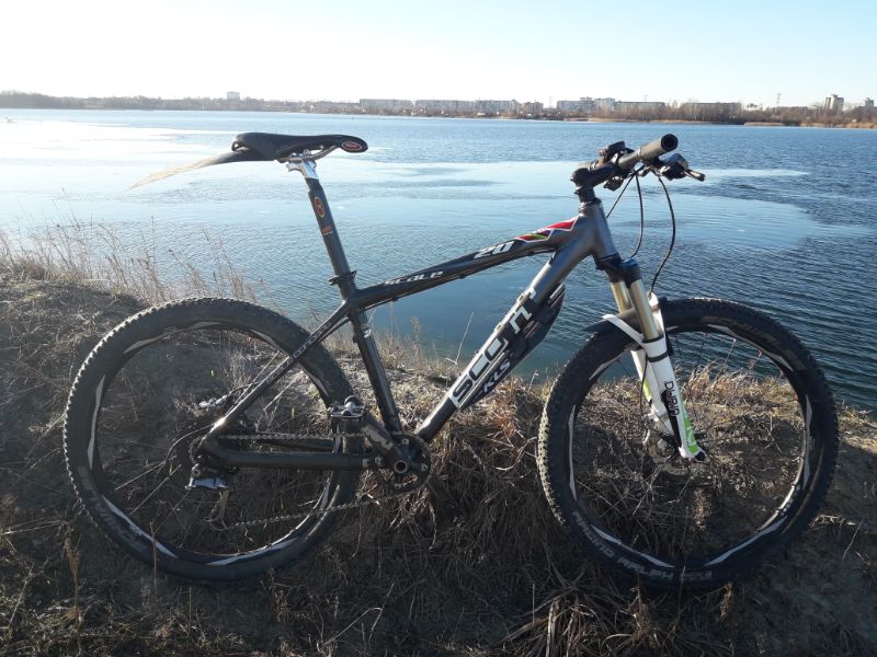

Вже ні, 7 п'ятниць на неділі, набридло, мета тепер комфортний байк, вміру легкий

Амо вилка 1350_1450 грам, сідло з гелєм, колеса 1600_1700 грам, сінгл спереду, якось так, покришки безкамерки 26/ 2.25 вагою до 530 грам

34 маловато для наших країв , переходжу на 36т

поки що залишаюсь на 34т , в горки погано буде з 36т, і так з натягом все йде, вже думки чи перейти знову на тріпл і мати великий діапазон передач і "не створювати велосипед", ще варіант зробити жорсткий дабл 44-32 на переду і касета 11-40, але виникає питання про ченйлайн при 44т міркую що цеп буде мати великі перекоси, хоча хто зна, треба поміркувати, проблема в тому , що 44т невставиш в місце, де була 32, посередині, щоб вирівняти чейнлайн, і переклюк в мене е-тайп, тобто кріпеться на каретці, будемо міркувати

поміркував, при 32т і 40 зірці касети буде непагано заїджати, зараз стоїть 34т при 40 більш меньш нормально по факту маю 0,85 фактор, а при 32 на 40 буду мати 0,8 це як приклад 28 зірка на шатуні и 34 зірка на касеті (0,82), такий розклад у мене був на флеші, але 44Т по грунтам може і забагато, но в мене вже є досвід такої їзди була зірка 42/28 на старих шатунах, політ нормальний був

Вирішив повернутися на трипл, універсал є універсал і вгору і вниз

Перейшов на тріпл, проект закриваю, задоволений що слон, на рахунок дабла все рівно з ним краще, але в мене система трипл і не хочу її колхозити під дабл, сінгл мене розчарував, ні риба , ні м'ясо, перекос цепка шалений, макретинг і все тут, всім гарних свят)))

Сінгл, звичайно, не всім підходить, але це ніякий не маркетинг. Щоб оцінити його переваги потрібен нормальний 11-швидкісний (а в ідеалі 12-швидкісний) cучасний сінгл, а не колгосп із компонентів для цього не призначених.

Підтримаю вас, все інше від Лукавого, в ідеалі треба мати кассету 10_50 на 12 швидкостей та сінгл зірку 38т для 26 колес, тоді буде більш меньш і швидкість і на горки їхати без надриву кардану))) в мене було 34т перед та кассета 11_40 для 26 колес мала швидкість на рівнині, потрібно ставити 38т але ж тоді погано на гору їхати з таким розкладом

Десь так, але 38-40t на мою думку це вже занадто. Особисто вважаю що сінгл краще грає із більшими колесами. Наприклад, на плюсові 29-дюймові колеса з 12-шкидкісною касетою 10-50 я ставлю 30t і для мене це золота середина - хороша швидкість та добре лізе в гору.

Ну може, були 28 колеса, на грунтах 38 зірку використовував, то було забагато , але то був тріпл 28 38 48

Гірше тим, що на 9 швидкостей фігня виходить або швидко, але горок немає, або горки, але повзеш як черепаха
