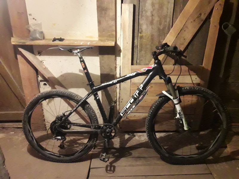

Перебрал каретку и рулевую, в подшипниках каретки обнаружена мегоржавчина, пришлось восстанавливать

Колеса хт перебраны, барабан с микрошариками гамно редкостное, надо переходить на другие втулки дт свисс или хоуп

Повідомлення GT2000 » 6.1.18 19:11
Поставил кассету 11_40 и амовилку , кстати переклюк без проблем переключает на 40 звезду кассеты, болт 3 вкручен полностью, между роликом верхнем и кассетой 1 мм есть не чиркает, спасибо Ивану Швыдку, перепрксовка штока с 1.5 на 1. 1/8

Карбовилку в продавалку? Як же так? Адже
Не переконаєте ви мене, мені амовилка не потрібна, укатані грунти та асфальт та рівнина навколо, для цього амовилки не потрібна
шикарні топталки :D

Повідомлення GT2000 » 6.1.18 20:14
Регидка для кистей куйня, на асфальте терпимо, на грунтах жесть, топталки для зимы, все остальное на контактах

Повідомлення Ul@senko » 6.1.18 20:23
Автор, ви прекрасний!
здається це називається "сім п"ятниць на тижні" :ROFL:
Я доречі з першого морозу ставлю ригідку - і нічого, по корінцям накручую по 100-150 км в день.

Повідомлення GT2000 » 6.1.18 20:25

Повідомлення d.j.Denver » 6.1.18 20:26
Може ви трохи з тиском в колесах для ґрунтів перебирали?

Повідомлення GT2000 » 6.1.18 20:31
Вдував 1.8 перед, 2.5 зад

Повідомлення Ul@senko » 7.1.18 13:55
Ну так, немало.
А сідло чим не догодило?

Повідомлення GT2000 » 7.1.18 14:24
Сідло не для мене, дивани полюбляю

Повідомлення Ul@senko » 7.1.18 14:41
А який сенс купувати ригіду і карбосідло, якщо любите комфорт? :ROFL:
сідло годне, я на таких вже років 4 їзджу

Повідомлення GT2000 » 7.1.18 15:18
Дуже просто , для спортивного інтересу скинути вагу, по факту регідка йшла з байком, а дома була амовилка, її і поставив, регідку на продаж, щодо сідла хотів попробувати як воно на табуреті їздити , в цілому скажу їздити можна , але це для фанатів вейтвінерства, в мене є сідло selle Italia flite його і поставлю
