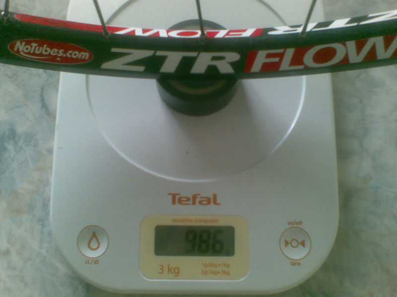

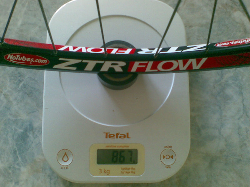

приехали наконец-то, долгожданные.
заднее
переднее
hope hoops pro2/flow.

ога. заднее бекордером почти месяц висело, потом неожиданно пришло уведомление, что отправили, так я на следующий день и переднее заказал, несмотря что в стоке ноль значилось. вигл вообще молниеносно сработал -- в понедельник вечером я сделал заказ, а во вторник утром, проснувшись, увидел в мыле уведомление, что заказ уже отправлен. на украину приехало в среду (!), а сегодня я его уже получил.
кстати, с чейна в понедельник пришли уведомления, что колеса появились в стоке. я начал раздумывать, взять переднее на чейне, пока есть, или на вигле и докидать в корзину разного еще стафа для бесплатной доставки, но на вигле в стоке ноль было. пока думал, за 5 минут все передние колеса на чейне разобрали, пришлось таки заказывать на вигле. думал, будет опять бекордер, но нет, реально колесо оказалось в наличии и быстро.
заднее, кстати, приехало в коробке с федэксовой лейбой, в которой его отправляли с хоупа вигглу, лол :)
на заднее уже поставил свой старый рейс кинг без камеры. лежит щас отлеживается с герметиком надутое, за ночь давление не потеряло. я, конечно, в надежности этого дела не вполне уверен, потому что покрышка уже черт знает сколько прошла на прежнем колесе, но вроде сидит вполне туго, сдутая с обода так просто не слетает. попробую, короче. а там уже все равно скоро новую покрышку покупать надо назад.
нагеморроился изрядно при первоначальной установке. обошелся напольным насосом, но необходимость компрессора с ресивером осознал в полной мере. он и дунет сильно, и руки освободит. надо будет подыскать что-нибудь подходящее не слишком габаритное.
кстати, столкнулся с неприятным казусом: оказывается, мой старый съемник кассеты несовместим с задней втулкой hope pro 2. проблема в том, что закрывающие с торцов ось чашки втулки не пролазят во внутренний диаметр съемника, и в итоге всунуть его между локрингом и чашкой не удается. щас поеду с этой чашкой, попробую подыскать подходящий съемник. если это удастся, то сегодня обкатаю заднее колесо, а на переднее тоже поставлю покрышку (RQ 2.2) и положу до завтра полежать.

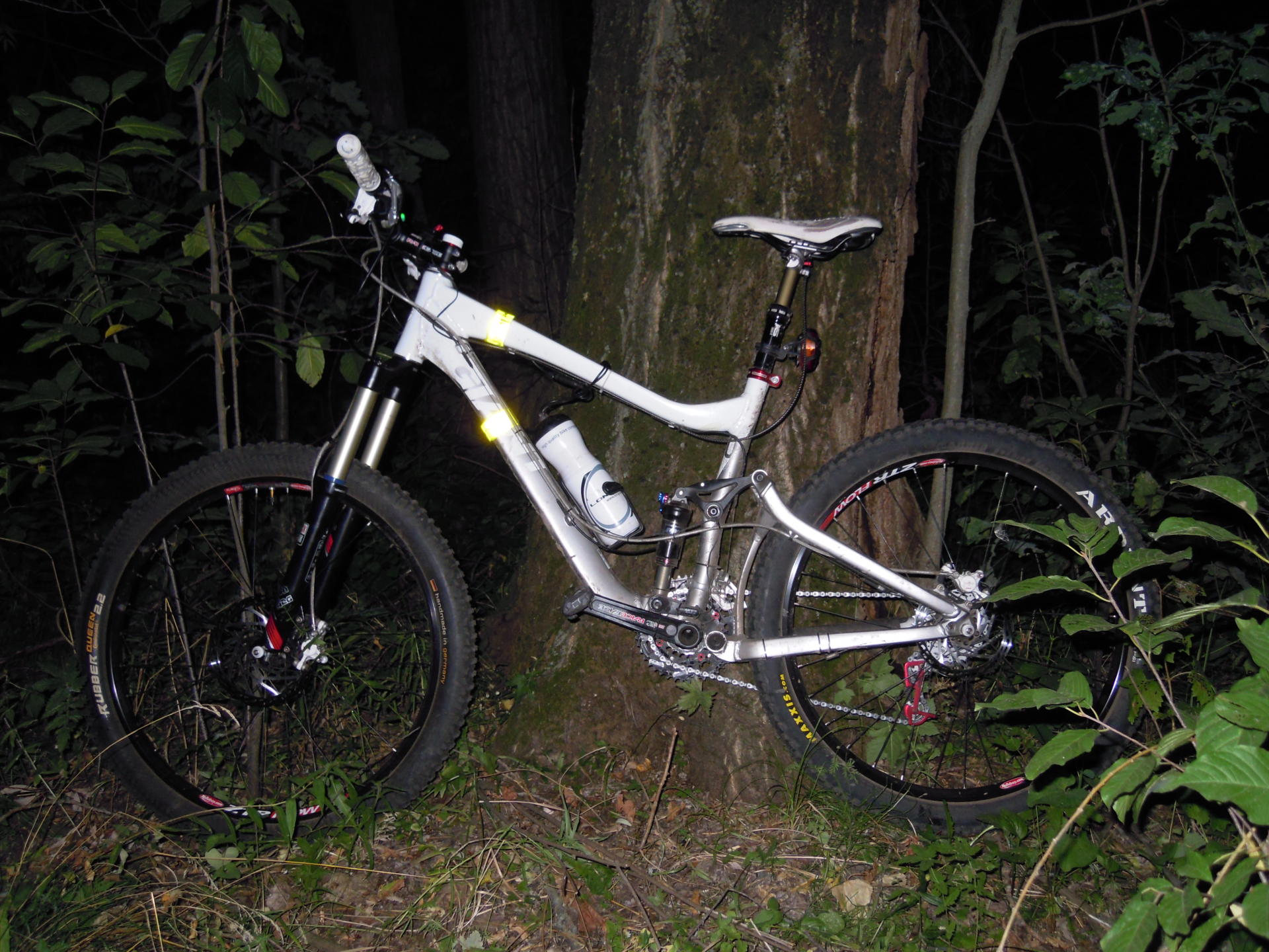

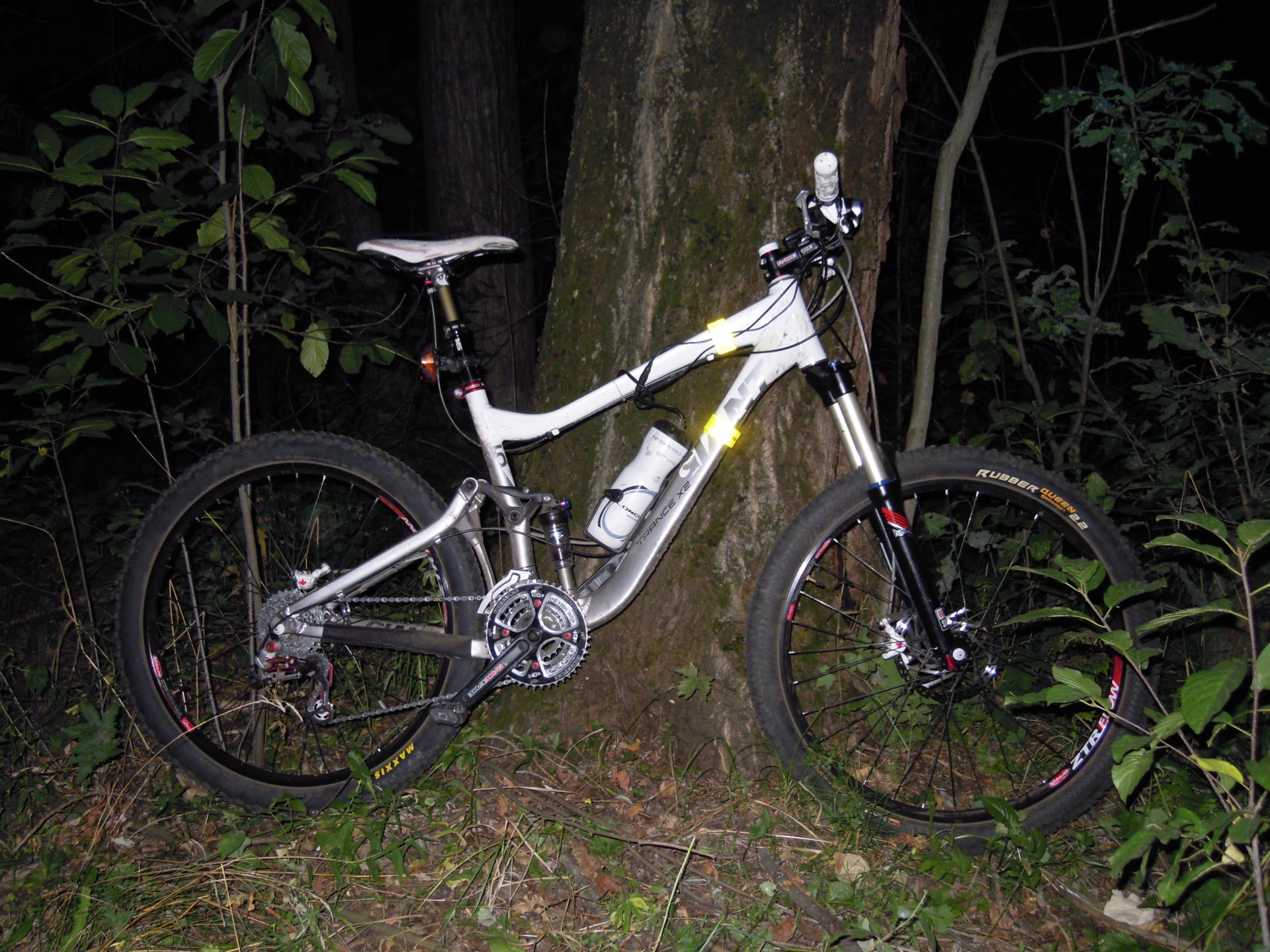

Повідомлення shapirus » 12.8.10 03:06
теперь выглядит так
вернул сегодня вилке 140 хода, пользуясь случаем, и опустил при этом вынос на сантиметр. руль стал чуть легче выдергиваться да показалось, что проходимость по песку чуть улучшилась, а так без разницы. пожалуй, такой ход и оставлю. ну, как минимум, до следующей переборки вилки. руль только еще слегка надо подкорректировать, провернуть в выносе вперед, а то увеличение хода вилки руль не только поднимает (что я скомпенсировал, опустив вынос), но еще и слегка сдвигает его в сторону седла.
дальше дабл, кассета 11-34 и вот чото вынос захотелось такой же, но 105 мм вместо 100. но вынос подождет, эти 5 мм я и рулем выцыганю.
