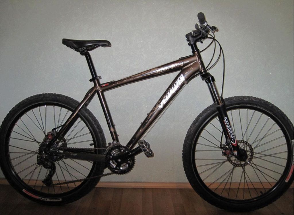

В начале этого года начали изнашиваться компоненты. Первым умерла втулка задняя. потом вилка, перекидка передняя, задняя, вторая звезда на шатуне, которую я беспощадно погнул об что, сам не знаю.
Вилка - Marzocchi supercomp m2 - вилка КК, но мне очень нравится ее ход, я дерты 3х метровые не прыгаю, разве что с другом за компанию)
родная -RST Gilla Plus РА Disc, 100mm
Втулка - Novatec D042SB
родня - спешовская, какая не знаю
Переклюк передний - shimano slx
родной - shimano alivio
Переклюк задний - shimano slx
Покрышки - maxxis ignitor - посетовали на зиму (для зимы нужна жесткая покрышка или на оборот мягкая?))
родные specialized resolution (70sA) - катаю на них летом
Тормоза - Avid BB5
Руль - альминевый 25.4mm, 620mm ширина
Кассета - Shimano MFHG-40
Шатуны - Shimano FCM-341-8, Octalink Spline, сменные кольцами
Звезды - 42S/32S/22S
Картека - Shimano ES-25, Octalink сплайн, картридж подшипник, 68 х 126mm для 50mm chainline
Обода - Alex HRD 26, double wall disc w/ eyelets
Вес - 14,8 кг))
