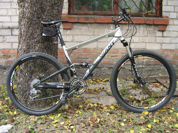

манетки Sram Х9 каких то далёких годов или может все же Sram Х7 ??? потому как присуствуют индикаторы.
Ну прям таки далеких :) Еще в 2006 были с индикатором... или даже в 2007? Уже и не помню :)
в 2006 может быть, а в 2007 уже точно без индикторов были
SHAQ
Повідомлень:973
З нами з:7.12.04 09:02
Re: Giant Anthem-1!
Повідомлення SHAQ » 11.1.09 12:26
Значит 2006 :)

Набор отличный
но как то нет в нем стремительности и как то не восхищает
может потому что руль задран вверх. может потому что вилка велика,а это реально чувствуется особенно при езде вверх - свой переход с 115 на 100 мм я почувствовал
вот фотка вела на такой же раме (только пластмассовой, но геометрия то таже)
ps хм вилкак тут тоже 100 мм :?
ездю абы как и абы где

100 при том что рама 21.
я вот на своем Атеме думаю что ставить 100 или оставить 80 при раме 19 :help:

2. Вилка Magura Asgard 100 mm.
http://www.magura.com/7thsenseCMS/index.php?id=31&L=1
17. Резина - hutchinson python. Камеры той же фирмы.
Hutchinson Python
У меня такие же. Но я сначала хочу услышать твои впечатления.
А эта вилки позволяет изменять ход? Например, в Ребу ставятся ограничительные бонки и получается 85, 100, 115 мм.
Профиль нижней трубы, где-то как-то похож на профиль моей старушки Scott Yecora

Для двуподвеса вилка со 100мм хода вполне гармонично :good: , но для кантрийного вела я бы опустил руль ( убрал бы кольца и вынос с другим углом подъискал бы), а также педали сменил на контактные, а то уж больно они уродуют вел...
Про контакты я тоже хотел сказать.
А про опустить рул...
Надо, что бы грипсы были в одной горизонтали с седлом.
Судя из этой фотки грипсы намноооооого выше седла..
Да, выше, но не так уж на много. Но это личное дело владельца. Есть рекомендации, а есть и желание - так или иначе.
Суть заключается в том, что бы попробовать, как рекомендуется, ... вдруг понравится. В горку, например, легче ехать если грипсы ниже.
Судя о фотографии. Проводим прямую между осями втулок и проводим параллельную на уровне седла или грипсов. А то фотки обычно сняты "косо-криво".
СРАМ-Х9, выпуск 2006 г.
Все-таки я не ощущаю каких-либо особых проблем с вилкой в 100 мм, хоть убей! По поводу опускания руля - попробую. Искать вынос с другим углом пока в планы не входит.
По поводу контактных педалей замечание абсолютно справедливое! И этот недостаток, точнее недосмотр, ликвидирован. Педали Shimano XT PD-770. Просто на момент фотографирования были временно заменены на "топталки". Недосмотрел, каюсь...
Грипсы повыше седла, однозначно... Мне кажется, что не намного. Просто до этого, когда они были на одном уровне с седлом, очень сильно уставала спина в районе перехода грудного отдела позвоночника в поясничный, не знаю почему. Хотя должен сказать, что вынос стоял тогда короткий. Может быть в этом причина.
Hutchinson Python
1. Резиной доволен, накатистая, и держит грунт хорошо... Даже не знаю, что еще сказать. По асфальту очень приятно "поет". Правда ужЕ подстерлась малость... Надо начинать думать что-то на смену...
2. Вопрос об уменьшении хода вилки открыт. Сегодня вечером загляну в руководство по эксплуатации. Посмотрю, че там немцы пишут.
Есть выносы с маленьким углом, что позволяет простым переворачиванием выноса, поднимать или опускать руль на 2-3 см.
сначала надо правильно выставить седло: высоту и положение "вперёд-назад". Затем подбирать длину выноса исходя из имеющегося руля.
Ты должен иметь возможность легко оторвать руки от грипсов, но при этом сидеть достаточно расстянутым, что бы хорошо нагрузить своим весом и переднее колесо.
Я тоже этой резиной доволен, что хочу на смену такую же. Но не спеши, она трётся долго. Лично у меня она бегает уже примерно 8-ю тысячу км. Уже скоро будут полусликами.
У меня 100 мм и меня это не парит.

Я вот тоже в раздумьях, что поставить из вилок на свой Антем, то ли Ребу Рейс, толи искать чет на 80мм. :help:
Ну как колега колеге по велосипеду: Антем это Антем. :molba:
Мой:
П.С. За цвет прошу не клевать, уже заклевали свои. Топталки стоят на зиму. :angel:
Реба Рейс может быть 85 мм. Моя подсказка + работа мастера. Читай внимательно технические характеристики данной вилки.
Я не думаю, что 5 мм играют большую роль. А так, ... маленькую ... такую как 5 мм. :)

У вилок RockShox Reba 2009 уже хода не 85/100/115, а 80/100/120.

У вилок RockShox 2009 уже хода не 85/100/115, а 80/100/120.
Вставки* с выстой не 15 мм, а 20 мм ?
* идут в комплекте для изменения хода с помощью механника. Или бубна. :)

Судя по всему да.
