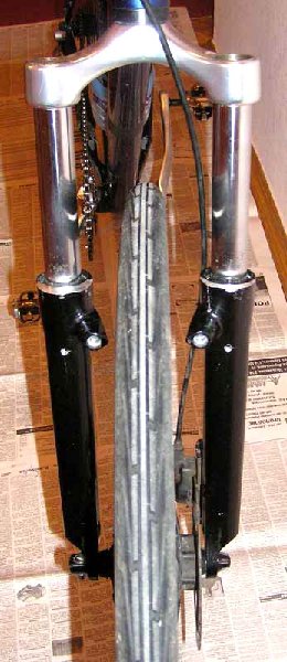

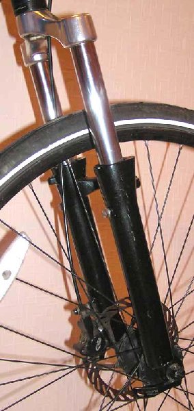

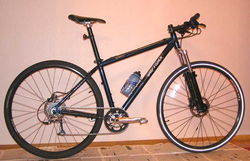

...наконец, холодными осенними вечерами собрал это:
Рама Gary Fisher Utopia сплав ZR9000, геометрия Genesis 29"
Вилка какая-то РСТшка + напильник :)
  • - воздушная РСТшка, любезно предоставленная Лехой на растерзание, была полностью выпотрошена, определена предполагаемая высота вилки – 475мм (против предыдущей BikePositive – 435мм), жестко зафиксированы четырьмя болтами ноги+штаны, потом отпилена горилла… Итого получен желаемый жестяк весом 1,45кг! Впоследствии, возможно, будет скорректирована высота вилки и надо что-то делать со стальными ногами и штоком – реально похудеть еще на полкило ;-)
Система Bontrager Select со второй стальной звездой на 44 зуба (надо бы поискать алюминиевую 42ю неиндексную звезду!)
  • - 3я звезда пока осталась, т.к. не хочется снимать шатуны :)
Каретка Truvativ ISIS GigaPipe
Педали PD-M540
Задний пер. Shimano Deore XT с алюминиевыми роликами на промах
Кассета SRAM PG-950 12-26 (шоссе)
Цепь SRAM PC-971
Тормоза Avid Juicy 3, 160mm
Манетки Shimano Deore LX
Руль Bontrager Crowbar Select, 620 мм (вероятно нужен руль без подъема)
Вынос Ritchey PRO 120mm 5° (надо попробовать перевернутый вынос на 15-20°)
Рулевая обычная VP (кто знает, где можно найти низкую верхнюю втулку для рулевой, чтобы вынос еще чуть опустить?)
Грипсы ВВВ
Седло VELO жесткое и удобное :)
Глагол Bontrager Select двухболтовый
Колесо пер. Shimano Deore/ хз/ WTB Speed Disc/
Колесо зад. ХТ/ DT/ Mavic A317 Disc
Резина Michelin TransWord City 700x35C
Вес 11,4 кг примерно :)
/все невыделенное - остатки от стоковой Утопии.

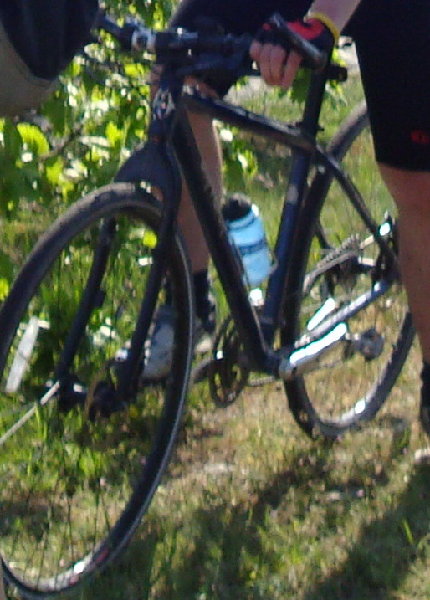

Мне кажется, что такую вилку нужно ставить:
она под эту геометрию рамы, не задирает перед и весит мало, на фоте такой же Фишер
Шоссейный вел не должен быть агрессивным, а наоборот элегантным..
:molba:

:D класс! откуда фотка? она этого сезона!
зы. та вилка, с фотки, очень хороша! но она имеет малый грязевой зазор. и зимой резина трет об крыло :)
поэтому я решил попробовать что-то новенькое и снял вчера эту вилку ;)
гавари, откуда фотка!!! :)

зы. а еще вилка с фотки все-таки низковата для этой рамы. слишком крут угол рулевой - 74°, даже у шоссеров меньше :)
а посадку планирую компенсировать выносом и прямым рулем.

Отчет о тест-драйве.
Собственно, никаких неожиданностей вилка не преподнесла ;)
Едет на удивление мягко глотая стыки асфальта, по грунту рулится превосходно! Поднятая на 4см рулевая и, как следствие, увеличенное до 620мм ЕТТ по видимому сильно посадку не изменили (одно колечко из под выноса все-таки убрал), т.к. не было желания наклоняться... Вообще у меня показателем является седло: если я с него не сползаю или нет желания опустить носик седла, значит все ок :)
Поперечная жесткость вилки великолепная - карданя стоя с наклоном вела влево-вправо передний диск не сигнализировал брынчанием, что имело место на прошлой вилке Bike+! Продольно вилка заметно прогибается, если стоя зажать передний тормоз и подать велик вперед, но на ходу этого не ощущалось, а тормозилось плавно и без вибраций! :)
Прочность также была проверена КК по грунту, стойкой на переднем колесе и съезжанием с бровки 8)
О системе. Педалируется великолепно! Как раз любимые передачи находятся недалеко от чейнлайна (50мм), так что сильного перекоса нет :) На краях тоже все гладко-плавно, фокусов с настолько короткой цепью и не ожидал, натяжение относительно МТБ кассеты более равномерное. При прокруте педалей назад также без посторонних звуков!
Таки убедился сравнивая с другим гибридом, что нужны шатуны на 175мм (вместо 170) и скорее всего звезды на 42 будет предостаточно. :p
Вобщем, поезжу со следующей недели на работу некоторое время, чтобы убедиться в верной высоте вилки, либо попробую еще ниже на 10-15мм.
