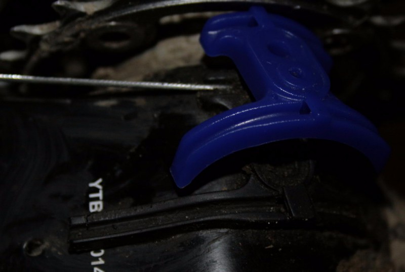

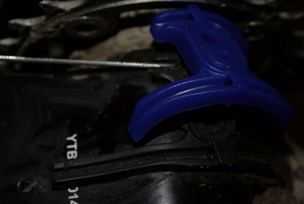

Повідомлення VooDoo » 5.12.16 02:09
смущает прохождение тросика по этой трубке, ведь грязь будет идти прямой наводкой и сверху, и снизу
Диаметр трубки намного превышает нить тросика, проблемы не должно быть.
Тем более участок не статичен, даже если и попадет глина, но при переключении пробка всё-равно разрушится. Трубка то пластиковая, к ней грязь плохо приклеивается.
Единственное - за состонием изгиба трубки желательно время от времени следить, всё-таки металл в присутствии абразива может иметь аппетит. Чтобы до карбона не протерло.
Гм, а ты оказался пророком! Во-первых, несмотря на наваливание в области каретки говен с горкой, трубка никогда не забивалась, во-вторых, в месте изгиба рельса направляющей со временем протерлась и тросик, получив прямой контакт и протирая канаву в раме, начал злобно впиваться в нее. Заметив проблему и обнаружив в инете внешне похожую "направляющая троса Shimano SM-SP18-T на кареточный узел", наивно обрезал кончик рельсы для удобства фото раны, но новая направляющая оказалась не в масть - рельса на стоковой гораздо длиннее.
Родная рельса ведет впритык к дыре:
направляющая Shimano SM-SP18-T на фоне уже обрезанной стоковой:
