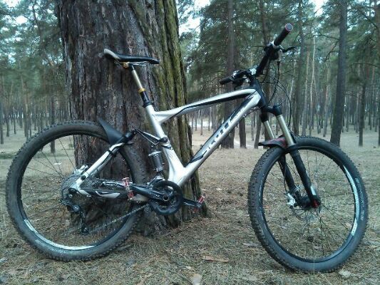

Re: трейлова скотина
Повідомлення GT2000 » 13.3.15 17:05
освежил фото, консервативно на том же месте, фото с апгрейдами
Maksim Zlobin
З нами з:13.3.15 20:36
Повідомлення Maksim Zlobin » 13.3.15 21:09
Дико извиняюсь,не выдержал поффастаться...
Повідомлення shooter » 18.3.15 10:28
о, тепер велік на шось людське схожий :)
Повідомлення GT2000 » 18.3.15 18:46
виправляюсь
