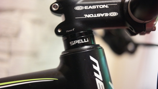

Но выход из ситуации был простой.Другие маркетологи выпускают спасительную рулевую колонку, позволяющую подружить эти два стандарта- Cane Creek EC44/40. Ударим своей хитростью по хитрости производителей!
Вилку купил Rock Shox Recon Silver, и она была как раз такой, как нужно мне- под 15 мм ось(я считаю, что байк должен служить своему хозяину, а не наоборот, и стремлюсь, что бы он требовал минимального обслуживания.Мне лень было часто поднастривать тормоз на вилке под эксцентрик, каждый раз после того, как распаковываешь велик после поезда), простой и недорогой, но уже воздушный, со стальными ногами без всякого покрытия, а значит по ним можно лупить тяжелыми кастрюлями и не заморачиваться.

А что не так с рулем?

На 26ых ездил 11-34 и 26-42
Спереди переключало норм?
Надпись же!

Вел бимба! Руль райзер тоже норм. :good:
Всем спасибо за похвалы *oops*
Норм!
Надпись же!
Это вы еще проставочные кольца не видели!
Да вы батенька троль:)
Не, ну а шо? Смею предположить, на скорость они не повлияют! 8)
