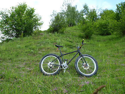

Зібрав я нарешті свій фетбайк :Yahoo!: :crazy: :D
Зустрічайте:
Для оцінки ширини покришки:
Зображення Зображення
Комплектація:
Рама: Surly Pugsley, Surly 4130 CroMoly steel 18” 2570 г
Вилка: Surly Moonlander, 135mm O.L.D. non-offset. Surly 4130 CroMoly steel 1120 г
Руль: Answer ProTaper DH Riser Bar 780 мм
Винос: Easton EA50 8 град. 100 мм
Рульова: Cane Creek vp-hf-1 20 мм 1-1/8"
Кільце під руль: алюміній 5мм 2-3 шт. ще підбираю потрібну кількість :)
Гріпси+заглушки: B-Х + Stolen алюмінієві
Глагол: Ritchey black comp 27,2 мм 330 мм
Зажим глагола: 30.0mm Surly stainless
Сідло: Selle Italia X2 Flow
Захист пера: поки нема :(
Задній стоп: Smart Superflash
Втулка передня: DMR Revolver SS 135 мм
Ексцентрик передній: відсутній
Обруч передній: Weinmann DHL 80 мм 1276 г
Спиці передні: Sapim Leader 14G 256 (36 шт)
Ніпелі: Sapim Brass Polyax 12мм (36 шт)
Фліпер передній: гумовий 24/26”х80 мм
Покришка передня: Origin 8 Devist-8er UL 26 x 4.0 Fat Bike 1800 г
Камера передня: Surly lite 26x3,0/4,0 450 г
Втулка задня: AUTHOR ACO-H04D-R/36 під диск 6-болтів, стальний барабан
Ексцентрик задній: Joytech неіржавний
Обруч задній: Weinmann DHL 80 мм 1276 г
Спиці задні: Sapim Leader 14G 256 (36 шт)
Фліпер задній: гумовий 24/26”х80 мм
Покришка задня: Origin 8 Devist-8er UL 26 x 4.0 Fat Bike 1890 г
Камера задня: Surly lite 26x3,0/4,0 450 г
Натягач ланцюга: Surly Tuggnut
Касета: Shimano Deore CS-HG 61 12-36 9-зір.
Перекидач задній: SRAM X.9 9-зір.
Перекидач передній: Shimano XT FD-M771 High Direct Mount 9-зір.
Ланцюг: Campagnolo Record C9
Манетка ліва: Shimano SLX SL-M660 3-зір.
Манетка права: SRAM X.9 trigger 9-зір.
Тросики передач: Alligator неіржавні
Кожухи тросиків: Jagwire L3 чорні
Шатуни: Truvativ Holzfeller OCT 2.2 RG (FSA polycarb. Bash ring+36+22) 170 мм
Каретка: Truvativ Howitzer Team 66 x BSA 100/100G
Педалі: Welgo K79 з шипами
Гальмо заднє: Hope Tech V2 2-х поршневі
Гальмівні колодки: металічні
Гальмівна ручка: Hope Tech V2
Ротор: Hope Tech V2 Floating Rotor 203 мм
Гальмо переднє: Hope Tech V2 2-х поршневі
Загальна вага: 18,47 кг

Ротори банально поставив ті, що йшли з гальмами, які брав б/у, тому колір не вибирав. З 160 мм роторами не виймалося б заднє колесо без знімання каліпера (привіт горизонтальним дропаутам :( ) та й шприхи ішли б майже впритик до каліперів, я й так застосовував cross-laced шприховку для коліс (праві шприхи в ліві отвори, ліві шприхи в праві отвори), що значно збільшує відстань між ними.
Фото "на природі" додам пізніше, на жаль, дощова погода не сприяє гарним знимкам :(. За те, можна досхочу помісити болото широкими колесами :).

Мені він обійшовся десь в 16000 грн. приблизно. Дорога рама і вилка - 575 доларів.

Так як сам не знав чи сподобається апарат, то не дуже з кольором деталей морочився. Поки мене від нього пре, як то кажуть, з часом, думаю, дещо підкоректую по кольорах, а поки без потреби, краще педалі крутити :yes .
Що мені в ньому подобається: їду напролом, по азимуту, ще й з комфортом, найнер там би не справився, кидало б нещадно і загруз би не раз, до речі чомусь на покришки болото не налипає більше, ніж на кілька метрів, відразу облітає. Ще й фізичну форму гарно підтримує :good: . Гравію більше не їснує, від нього залишився тільки звук під час їзди по ньому :D .

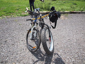

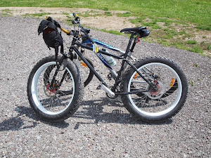

Ще трохи фото:
Зображення Зображення Зображення Зображення
https://picasaweb.google.com/1014360792 ... ejIpPP6twE
Це на вихідних проїхався - 80 км за 4 год 21 хв, максималку на спуску 53,4 км/год, середня 18,3 км/год, як для фета по тернопільських горбистих і розбитих дорогах ще й проти несильного вітру, непоганий результат :D. Заднє колесо важить близько 4,8 кг :lol: , скажи рішуче: "ні", гейлайту :crazy: ;) .
