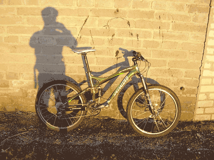

... Вес в пределах 14,5-15 кг. ...
Думаю меньше. До 14. Может даже 13,5.
UPD: рама L-ка?

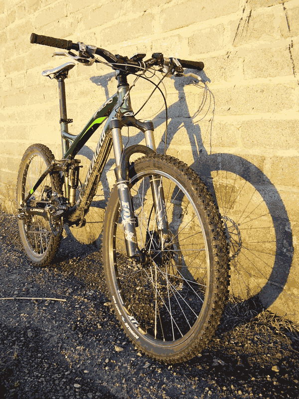

хочецца облегчить еще байк,вогнать его в 13,5-14 кг
....думаю,как бы это сделать без космических сумм денег...

Колёса, руль, вынос. Главное если собираешься ездить более-менее жёстко - не в ущерб прочности менять. Больше особо ни чем не получится (без астрономических сумм конечно же).

да,в принципе сильно жестких трасс рядом нет,
поэтому скорее всего это трейл-покатушки на весь день,с кк уклоном,если так можно выразиться.
может гонки формата super D,как максимум наверное.
насчет"палок" и колес согласен,можно что-нить легче и прочнее поставить,только влетит это в капеечку,
но оно того стоит.

Ваще секс кобыла! Единственное я бы шатуны поставил на 2 звезды с рокрингом. А так всё лучше не придумаешь.
пока не хочу,езжу на 3-й звезде тоже. :smt102

И правильно, вот когда появятся даблы под 2х10 со звездами 42/28, тогда и задуматься можно. кстати новый дабл X7 весит 870 г)

А какого года рама эта?
UPD. Нашли, что 2008 года Enduro SL Expert. Оно?
Именно оно :grin:
а что?

так вилка смотри какая.
так знаю=) нету такой :grin:
вилко будет ставицца "ревел" скорее за фсе.
зы: просто фокс достался за смешные деньги и ф хорошем состоянии,
да и до этого стояла тора 318... :bad:

О, ревел, отличный выбор, еще если и на 150 и с изменяемым ходом :good:
Дак этот ревел под ось...прыдецца колесико новое собирать...
хочу ревел 110-140мм.ходу под эксцентрик.

на этот вел логично ставить Пайк
140 мм хватит с головой
жесткости у этой вилки хватает
и логичней без регулировки хода /ю-турна/
с нем он именно эндуро получится
это практически не возможно, как по мне, если использовать
толковые запчасти. В противном случае, пострадает надежность

исходя из этого: замена седла на эндурное, контакты на топталки, и вилку на 150 (мне нравится талас 36)
и незабудь билеты в карпаты или крым :cool:

В Крым уже пакую чемоданы #crazy_pilot
покатался вчера,пугал собак,сделал пару фиговеньких фоток на закате.
сменил резину на швальбу смарт сам(впереди)и втб вульф сзади,
и ротора алигатор на эвид 185мм.
скинул чуть лишнего весу,сейчас весы показали 13,7кг.
