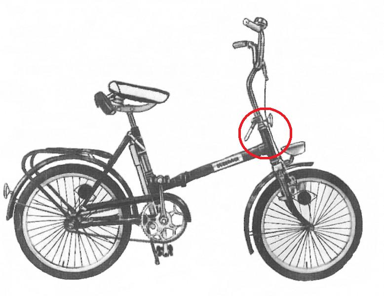

Если высоты рулевой не хватает, то нужно ставить руль "бабочку" как на приведеном фото.
Рычажный быстрый зажим рулевой очень удобен, поскольку позволяет очень быстро сориентировать руль вдоль велосипеда. Актуально и при транспортировке и при хранении

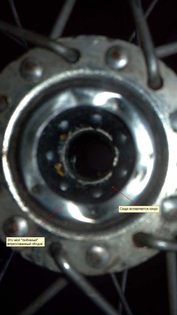

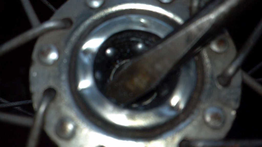

Не могу вытащить сепаратор с подшипниками из передней втулки. Там такая чашка с наружным бортиком, что никак не протащить заветную, но грязную кругляшечку. Пока забил на это и, вытерев как мог старую "смазку", просто засандалил туда литола, но это не дело. :58:
Втулки не разбирающиеся = одноразовые (ясен пень, не "пром") в те времена бывали или я не там копаю? Т.е. откатал положенное(?), заменил втулку и получай удовольствие дальше?

Повідомлення AVVAKUM » 16.5.17 15:02
Ну если втулка одноразовая, то тогда выгоднее менять колесо целиком, втулка, спицы и работа выдут дороже, но на старом ободе :empathy
