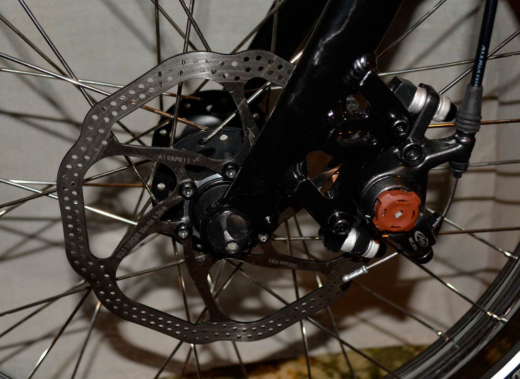

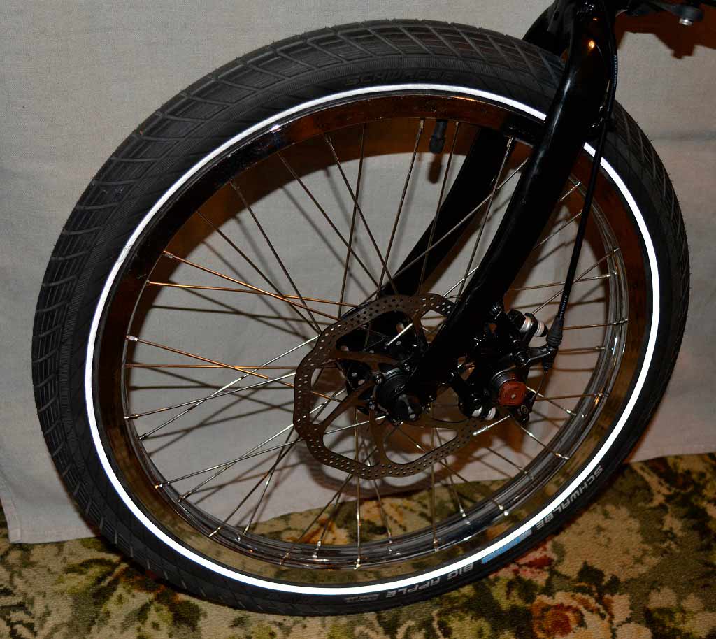

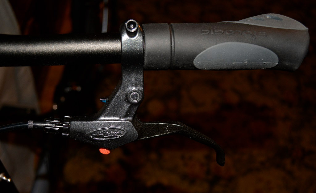

Собрал велик, остался открытым вопрос крыльев и замены tern magnetix.
Из подводных камней, при сборке -
Рубашка тросика для переднего тормоза получилась 90 см длиной, рубашку тросика управления планетаркой пришлось укоротить примерно до 155-160 см, была 180 см - слишком длинно. Так что при покупке планетарки лучше берите 160 см сразу, (они с завода бывают разной длины), будет меньше мороки. (естественно если велосипед похож на мой)
Для тормозного диска нужен ключ torx t25, у меня не было - пришлось купить набор.

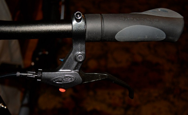

Avid BB7 хоть и по отзывам якобы самый простой в регулировке тормоз - но я с раза 3-го добился разумного хода ручки, там главное правильно установить калипер относительно диска, иначе не настраивается вообще никак.
В отличии от других механических тормозов, крутилка на ручке не регулирует ход тормоза, а предназначена исключительно для выбора слабины троса (если таковая есть, то есть ручка болтается). Зазор колодок в процессе эксплуатации выбирается крутилками на самом тормозе. А ход ручки изначально, как это не странно звучит, настраивается положением калипера относительно диска. Рабочее положение ориентировочно 1/3 просвета со стороны рабочей колодки, и 2/3 со стороны неподвижной. Если этого не понять - можно долго с ним парится))). Вообще очень удивительно что эти знаменитые тормоза с многолетней историей до сим пор не имеют даже инструкции на русском языке.

Отлично! Ну, тогда, можно пару фоточек в студию, чтобы мы тут оценили, полюбовались? Столько ведь работы проделано. А кто-то, может, решит даже последовать по вашим стопам. Насчет замены магнитика - сфоткаю свой ремешок))) Насчет крыльев, я тут подумал: может посовать такие как мои? (писал о них раньше в этой теме) Они сделаны из хромированного металла и поэтому, думаю, их можно было бы, если понадобится, немного насильно подправить или разогнуть и т.д.

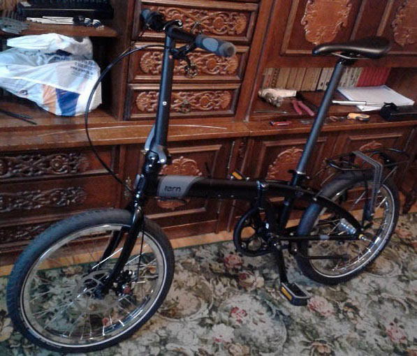

Повідомлення baronfonalex » 20.2.15 23:06
Пока фото мобилкой, достану нормальный фотик - перефотографирую качественней.
Пока без седла Брукс, берегу его, поставлю чуть позже )))

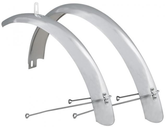

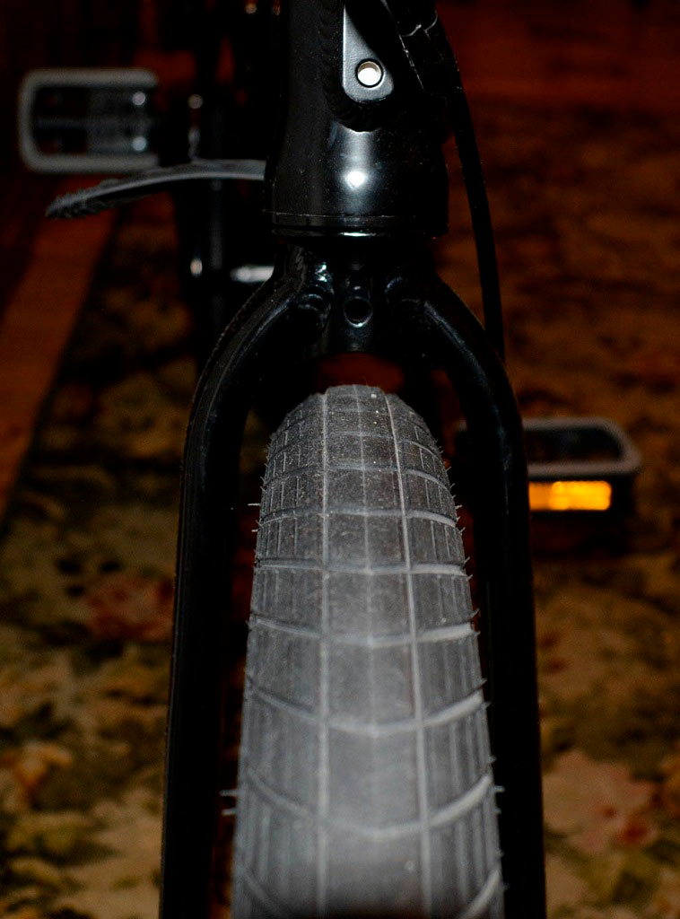

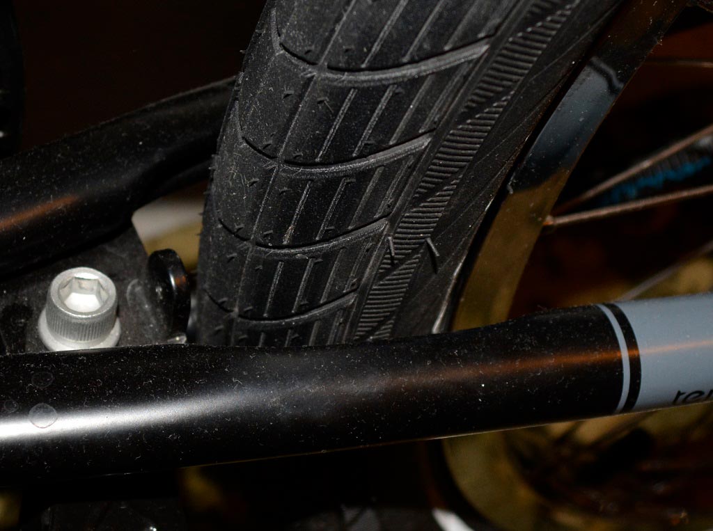

Такие имеете в виду? А какая их ширина?

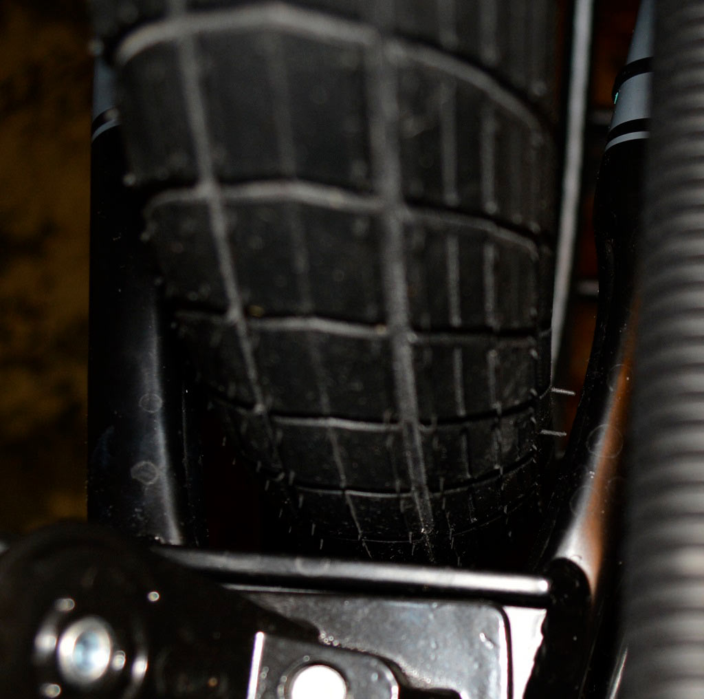

Внутренняя ширина 52мм.

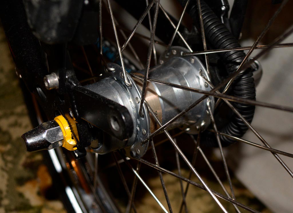

Фото уже любопытное. Потом как-нибудь сфоткайте втулки покрупнее, чтобы виден был непосредственно сам апгрейд. :)

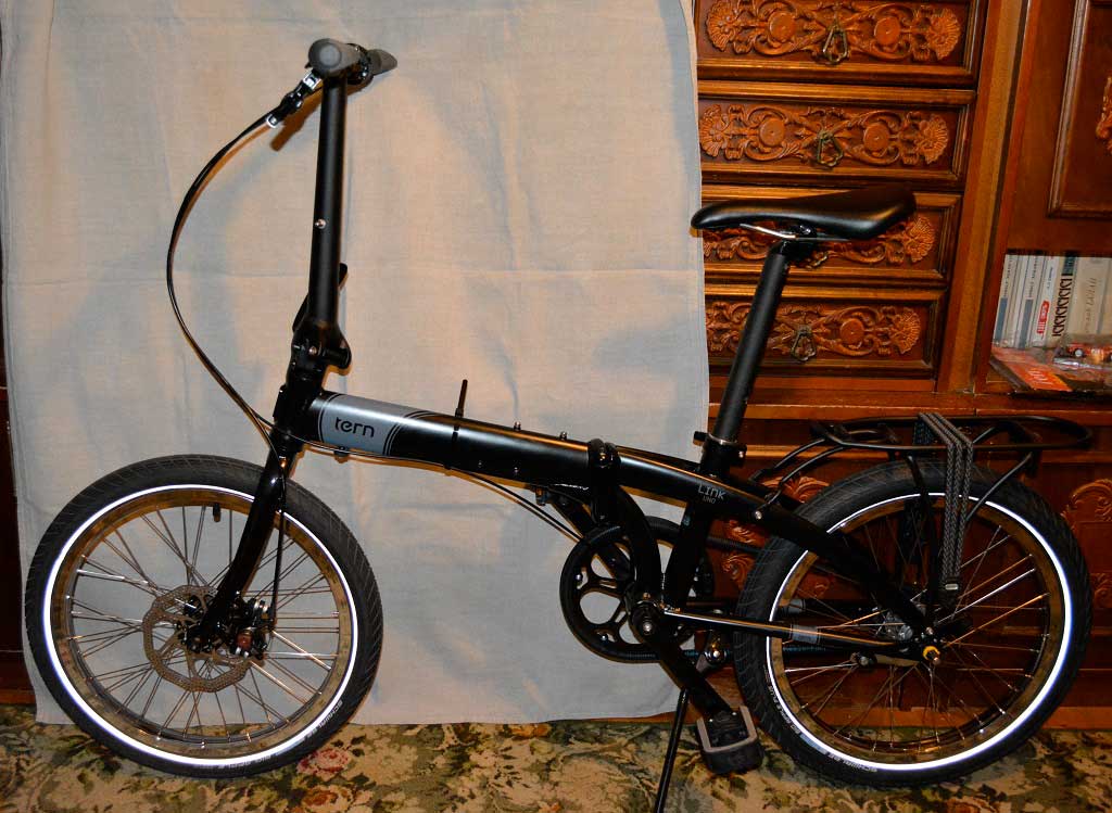

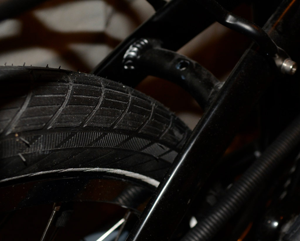

Повідомлення baronfonalex » 3.3.15 22:30

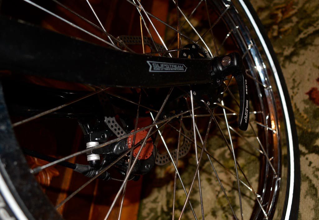

Фото - часть 1

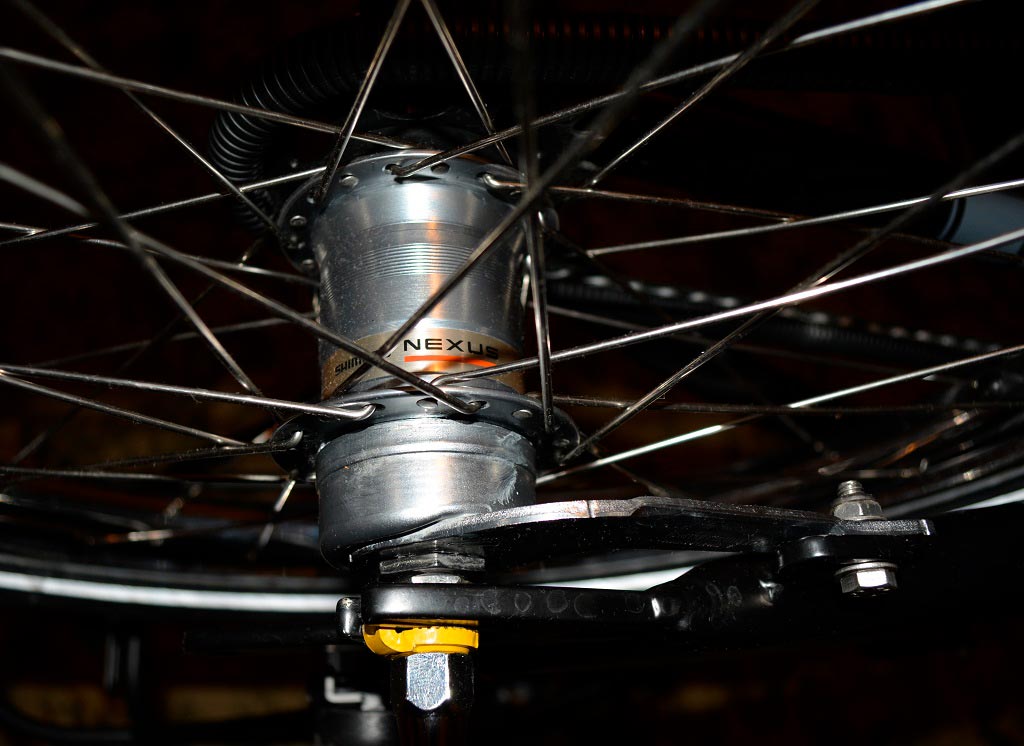

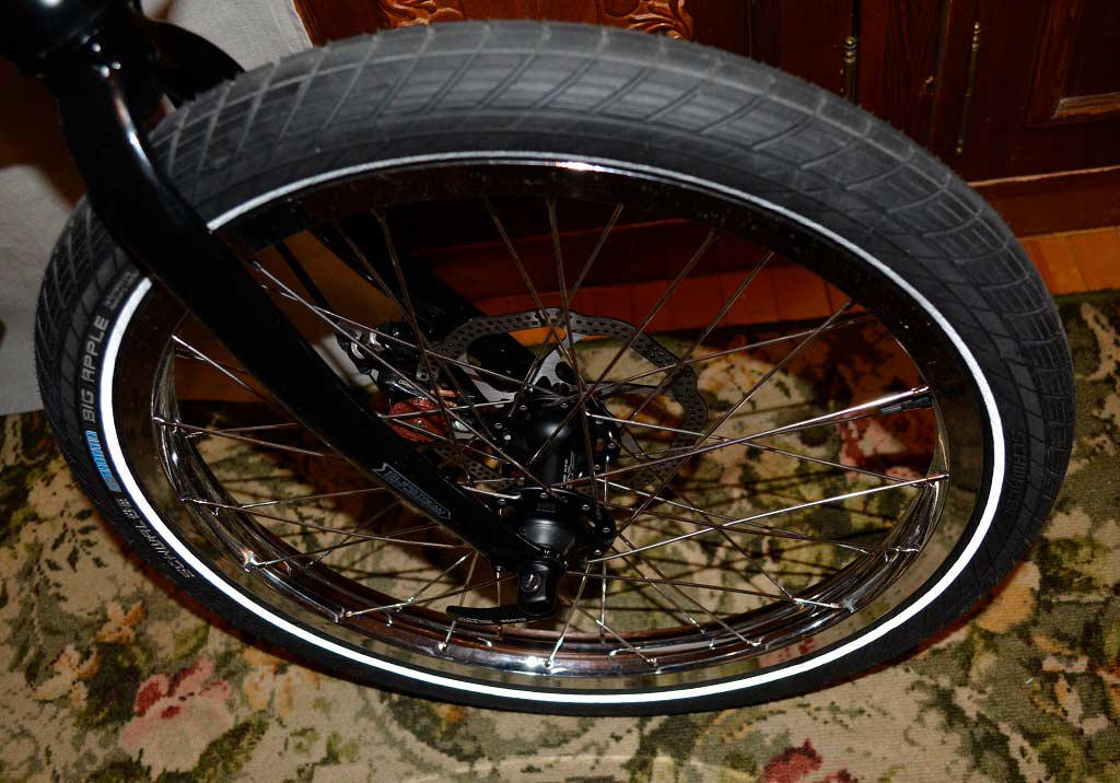

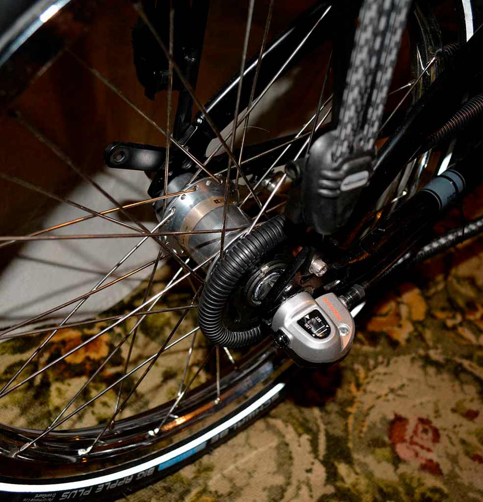

Повідомлення baronfonalex » 3.3.15 22:40
Фото - часть 2

Классный велосипед получился :good: колеса мощно и надежно смотрятся, и по кочкам будет хорошо. Толково у вас все получилось, теперь катайте и получайте удовольствие! Я уже свой складной сезон открыл.)) а это черное сиденье разве brooks? Помнится мне, что вы brooks собирались ставить, если не ошибаюсь.
Scientia potentia est.
baronfonalex
Повідомлень:54
З нами з:25.5.12 19:23
Re: Складний велосипед. У кого який?
Повідомлення baronfonalex » 18.3.15 12:45
Брукс уже поставил но не фотографировал его. На фотографии старое штатное седло.
Намазал пруфидом, готовлю к сезону.
Я еще сезон не открыл, но надеюсь скоро открою!

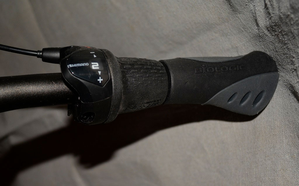

Кстати очень надеюсь увидеть фото вашей велкрозастежки, как оно работает! Потому что мои магниты придут только к концу апреля.

Вот так этот ремешок незамысловато смотрится:)
В принципе он достаточно длинный, можно и по другому обхватить перья и вилку, главное, чтобы он держал их вместе.
