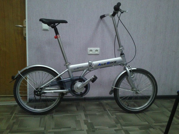

Вентура. Планетарка 3х.
Катаю с весны 2012 года.
Обода родные. Покрышки 20х1.75
Летят спицы в заднем колесе. Уже поменял штук 15. Спицы режет Виктор из магазина Кант на Оболони.
Сразу заказал в пошивку чехол. Без проблем таскаю вел в метро.
После сезона 2012 появился люфт в узле складывания. Нашел спецов по сварке алюминия. Подварили к раме уши из листового алюминия толшиной 6мм. На уши на болтах М8 поставил дубовую палку. Все покрашено ))Рама замкнулась и стала жостче. Люфт не проявляется. Теперь палка работает на растяжение а складной узел на раме на сжатие. Уверенно откатал по Голосеевским горам сезон 2014. (Когда изобретал вспомнил старый студанекдот. В середине диплома механики в расчете прочности редуктора писали - "этот вал делаем деревянным- все равно диплом на этой станице никто читать не будет")
Сорвалась резьба на винте крепления переключателя на оси заднего колеса - перерезал резьбу с родной М5 на М6 - надежное решение. Тросик переключения передач постоянно вытягивался из-под зажимного болта в узле переключателя - на конце троса напаял утолщение из нескольких витков медной проволоки - и забыл )
Из магазина заднее колесо висело на кончиках вилки -заменил цепь на полузвенку, добавил ползвена - заднее колесо встало глубже и надежнее.
Недавно начали проявляться сбои в работе планетарки- самопроизвольно перескакивает на пониженую под нагрузкой. Думаю надо разобраться как настраивать длину троса переключателя.

Сурово ты вентуру гоняешь) какой пробег? У меня пробег до 1000 с осени 2013, пока таких проблем не возникало, но теперь буду бдить))) #crazy_pilot
:good: Прочитал с удовольствием, спасибо! Очень классное инженерное решение! Было бы неплохо еще посмотреть как эта доработка именно в сложенном состоянии выглядит. Будет возможность - выложитите фото, пожалуйста.
Будем ждать.
Странно почему спицы вылетают. Может Вы все дорожные неровности проезжаете сидя плотно в седле?
По идее колесо 20" должно быть очень прочным: там спиц дофига и трошки и диаметр небольшой.
Очень ценная информация насчет Виктора, который режет спицы.
У меня есть мысль заменить заднюю родную втулку под трещетку на ту, что под кассету. Хотелось бы оставить переключатель Шимано Турней с его 7 скоростями, так как вот уже 1800км он работает отлично, цепь стОит копьё и потому думаю ставить втулку именно под кассету семерик.
Вначале были мысли про супер апгрейд.
Типа перейти на все шосссе: поставить какую-то шоссейную группу на ровный руль, сзади втулку под шоссейную девятериковую или сразу десятериковую кассету, может добавить передний переключатель и систему на две звезды, а может и оставить впереди одинарную, как есть, так как её мне с кассетой 14-28 везде хватает.
А можно было бы перейти на МТБ группу, главное чтобы задняя лапка была короткая, типа ZEE или SAINT и соответственно поставить МТБэшный десятерик...
Хотя переход на шоссейные группы мне больше нравится и он, считаю, для складника логичней.
В общем, чуть не захлеснуло творчество... но ценники охладили мой молодецкий пыл :mosking:
И потом я подумал, что все равно все эти вложения супер добавку в скорости мне так и не дадут, а лучше сразу купить шоссейник. (хотя до сих пор его еще так и не приобрел...)
Хотя заменить заднюю втулку на ту, что под кассету здравый смысл есть - так что это пока у меня в проекте, собираю инфу кто это сможет воплотить и переспицывать. Так что еще раз благодарю за рекомендацию. :friends:
Очень интересно, что с велом в метро заходите, в общем, используете по прямому назначению.
Я как-то всё не решаюсь с ним в транспорт...
Сам свой использую на дороге по полной, пока техника держится, никаких люфтов нет.
Будем эксплуатировать дальше и мониторить.
А Ваш вел теперь стал уникальным кастом байком!
Браво, Маэстро! :good:
У меня километраж небольшой - скорее проблема в том что люблю покушать. Мой вес~85.
Хм.
1) На колесе 20 дюймов задняя перкидка будет висеть низко над землей и собирать все палки и бровки - замучитесь рихтовать.
2) Повышеная передача планетарки именно повышеная - те колесо делает на треть БОЛЬШЕ оборотов чем звездчока колеса.
Это компенсирует потерю скорости на меньшем диаметре колеса.
3) Таскать или возить в транспорте вел с кучей измазаных маслом звездочек не есть удобно. Можно не таскать - но тогда зачем складник.
4) Для того чтобы нормально пербросить цепь между звездочками надо сделаать до 1го оборота педалей без нагрузки - а если катиш в крутую горку ... Планетарка переключает меньше чем за полоборота педалей - те не проходя мертвой точки на педалях.
Даже стиль вождения меняется когда двигаеш с возможностью комфортного перключения как автомобиле.
Возможно мой следующий вел будет полноформатным - но он точно будет с планетаркой. 2 скорости впереди и 3 сзади - для чайника достаточно.
И еще. Как то много разговоров о количестве скоростей но как меняется передаточное на крайних звездочках - их диаметр отличается может раза в полтора.
Планетарка 3х грубо от средней ступени дает +30% и -30% те 60% - полтора раза.
Вывод. При меньшем количестве передач реальный ДИАПАЗОН РЕГУЛИРОВАНИЯ не меньше чем на обычном наборе. А ВЫ часто ездите перебирая нагрузкой с точностью 5% ?

Похвастаюсь своей коняшкой
Купил пару недель назад б/у, но в шикарном состоянии за смешные деньги. Рама люминь, планетарка Срам Т3. Езжу на нем на работу 4-5 км в одну сторону, паркую сложенным пополам в кладовке возле офиса. Уже пробовал возить его в маршрутках (спустило колесо из-за золотника). Давно присматривался к маленькому велосипеду, но как-то все не решался...
Никогда не ездил на планетарке, но привык буквально за 1 день. 3 передач хватает и на затяжной подъем и на шуструю езду под гору (задняя звезда 20). Перед покупкой ходил в Велопланету - проехался на ихнем Прайд Мини 3 - не понравился, там спереди шоссейная система и тяги явно не хватает.
В целом велосипед отличный, а тем более за свою цену! Единственный вопрос - руль. За счет большой длинны рычага явно гуляет вперед назад, причем не рулевая, а от складывающегося соединения и выше. Так и должно быть?
Так быть не должно. У меня, например, никакого там люфта нет. А иначе как можно быть в нем уверенным на спуске на скорости под 60км/ч.

В Украине можно где-то купить всю рулевую колонку с механизмом складывания в сборе?
В РФ видел у диллера Терн, но у нас с ними сейчас не айс(
Может будет достаточно шестигранником пройтись и подтянуть всё что подтягивается. Попробуйте. Тольно не перетяните слишком сильно, все таки руль должен складываться. Но болтаться в руле точно ничего не должно.

Подтянул руль - стало получше, спасибо!
