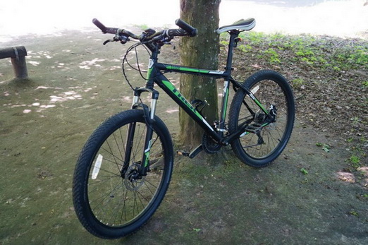

Trek 3500 Disc (2013) х2
Повідомлення denzms » 29.10.13 16:51
Нужно было купить сразу два велосипеда при ограниченном бюджете. Б\у не рассматривался - хотелось два одинаковых, чтобы исключить вопросы у кого что лучше\хуже :)
Так как в таком ценовом диапазоне новые велосипеды можно выбирать по принципу нравится\не нравиться, походив по городу, были выбраны TREK 3500 DISK в любимых черно-зеленых цветах (расцветка 2013 года), да еще и матовые, что очень красиво и необычно :)
После нескольких поездок пришло понимание что макет вилку нужно менять... Пружина даже после обслуживания вилки и укорачивания эластомера (начала работать на заявленные 80мм), все равно была слишком жесткой для велосипедистки 50 кг весом. Да и у меня начали побаливать руки от нещадного отбоя.
Так начался неспешный выбор воздушных вилок. Было пересмотрено и перечитано масса всего, и вроде из новых (а нужно опять же две новых) более-менее устраивали Suntour Epicon или RST F1rst, ну или ждать появления в известных онлайн магазинах RockShox XC 32 Air на распродажах. И тут внезапно, в одном из магазинов, остатки Magura Menja 85 по довольно низкой цене. Две недели ожидания и вот оно счастье… :) Сравнивать работу ВИЛКИ с тем, что стояло до этого, в общем то бессмысленно...
Пока ждал вилки ободрал с колес отражатели – не смотрятся они на спортивном велосипеде. Но для безопасности в замен были сделаны логотипы из светоотражающей пленки на обода.
Остался последний вопрос – наклейка на вилке синего цвета. Сначала хотел снять заводские наклейки и сделать такие же, но с зеленым вместо синего. Но тогда вилки станут не заметными – пропадет эффект тюнинг-детали. Решение подсказал более опытный товарищ, в мастерскую к которому заглядываю довольно часто (по обслуживанию, но чаще – просто пообщаться), и был добавлен небольшой феншуй:

ТТХ (мальчик // девочка // оба):
Рама: Trek 3500 2013, Alpha Silver Aluminum
Вилка: SR Suntour XCT, 80mm Magura Menja 85 DLO2
Колеса: Втулки Formula DC20 (перед.); Formula DC27 (задн.) Обода Bontrager AT-550 36-отв.
Покрышки: Bontrager LT3, 26x2.0"
Манетки: Shimano Tourney ST-EF40 SunRace M53 Shimano ST-M310 7 speed
П.переключатель: Shimano Tourney
З.переключатель: Shimano Tourney
Система: Shimano M131, 48/38/28
Кассета: SRAM PG-730 12-32, 7 speed Shimano CS-HG20 12-32
Педали: Wellgo nylon platform Wellgo M195
Тормоза: Zoom HL 280 Mechanical Disc Alid Elixir 1
Седло: Bontrager SSR San Marco Era Dynamic Open // Selle SMP TRK Lady
Подседельный штырь:Bontrager SSR, 31.6mm, 20mm offset Race Face Ride // Bontrager SSR 2 Bolt
Вынос: Bontrager Approved, 25.4mm, 25 degree Scott Components 110 mm // Bontrager Approved, 25.4mm, 25 degree
Руль: Bontrager Riser, 25.4mm, 30mm rise Syntace Vector Lowrider 700mm // Bontrager Riser, 25.4mm, 30mm rise
Рулевая: VP

Повідомлення Toutacoup » 30.10.13 13:12
:good: Вот это я понимаю. Обычно практикуется «себе что хочу, а подруге — на что денег останется».
Имеются в виду вот эти надписи BONTRAGER? Выглядит неплохо, почти factory.
были добавлены небольшие феншуй-тюнинг детальки
Имха, зря.

Повідомлення denzms » 30.10.13 14:32
Да вы че, у вас же фляги разные!!!!
С флягами не сложилось - в магазине были только две разные. Причем покупались до замены вилки, и белая смотрелась лучше.
как тебе тормоза? или только у меня стоковое гуано ?)))
где тормоза? какие тормоза? это не тормоза - это так кажется.....
Если серьезно - перебираю\выставляю после 2-3 поездок. Постоянно появляется вибрация\прерывистось при приближении к блокировке, похоже что малюсенькая колодка проваливается в волны по краю диска. Пока частично решил заменой диска спереди на RT56. Докатываю сезон, на следующий выбираю между Shimano 395\445 или Elixir 1\DB1.

Повідомлення denzms » 24.4.14 13:30
После долгого и мучительного выбора между бюджетными тормозами Shimano M395 и Avid Elixir 1, были выбраны 395-ые, а куплены почему-то эликсиры *oops*
Так как нужно было менять штатные моноблоки, купил еще манетки SunRace M53. Очень хотелось попробовать накидывать и сбрасывать передачи бальшим пальцем, да и отзывы о них были хорошие.
Начал переделку со своего велосипеда, тестовая версия так сказать. В общем ничего сложного, но заняло целый день. Для прокладки гидролинии к заднему тормозу пришлось алмазным надфелем рассверлить штатные крепления рубашек с упорами. Метод нашел тут-же на форуме: http://www.velokiev.com/forum/viewtopic ... 6&t=132003
Плюс подрезал и привел в порядок торцы рубашек. Так-как крепление на раме неразборное, пришлось разгерметизировать задний тормоз, провести и укоротить гидролинию без прокачки.
И уже после установки всего, проявилась очень неприятная проблема с манетками. Нет, сами манетки в порядке: качественно собраны; набрасывающий рычаг литой алюминиевый; щелкают чуть жестче чем шимано, скорее всего из-за короткого хода рычага; даже закидывают на пять передач за полный ход....
НО! :dash2: Напрочь не совместимы с креплением тормоза, которое у первых еликсиров развернуто назад.... И, тот самый, модный сбрасывающий рычажок под большой палец оказывается перекрыт креплением :dash2: Нажать на него конечно можно, но нужно выворачивать руку, и тянутся через хомут тормоза. Т.е. полность теряется смысл управления большым пальцем, не убирая пальцы с тормоза.
Для велосипеда жены заказал манетки Altus/Acera M310. Оно и становиться должно нормально, да и привычней. А еще индикатор под рулем :) Себе наверно то-же такие поставлю, если найду, а то на велосипед.ком закончились.

Повідомлення denzms » 25.4.14 18:40
Проапгрейдил оба, TTX обновил.
Привыкаю к торможению "одним пальцем", разница колоссальная, все-таки дисковая механика - это скорee демо-образец, а не настоящий тормоз.
310-ые манетки стали идеально, переключение конечно не такое резкое как у санрейсов, зато привычное (сброс указательным пальцем). Ну и индикатор у них таки да, прикольный, под рулем.

Насчет замены вилки - понятное дело что стоковая - макет. Но ставить на велосипед стоимостью 400 баксов вилку за 180 евро(цена приблизительная первое что показал гугл) %) . не проще было с самого начала купить велосипед на уровень выше?
