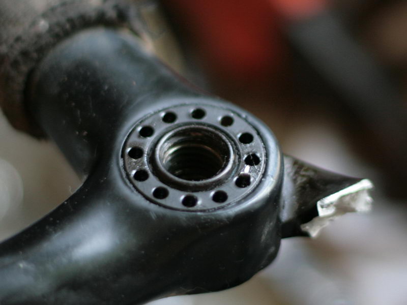

Сегодня счастливый день - словил палку в задний переглюк, его засосало в спицы, треснула внешняя часть лапы, погнулась спица, это все было вытащено, на коленке подправлено (нельзя включать передачи 1 и 2 - попадает переклюк в спицы), дальше оно даже как-то работало, поехал домой и таки на передаче 3 переклюк снова полез в колесо и его оторвало с петухом - хеппи энд буквально перед домом! Теперь бы найти запасную лапу на хт (на хтр точно продавались отдельно), как-то снять петух (какой-то надо ключ, НЕ шестигранник) и найти ему замену, а еще что-то решать с пострадавшими спицами. Хорошо покатался })

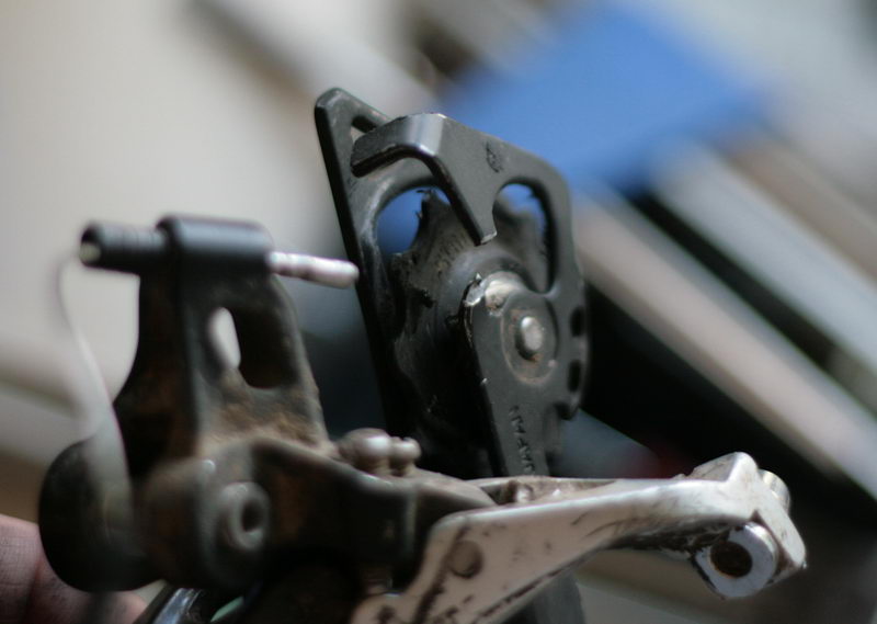

Были другие более актуальные вопросы, сейчас вот полез и "приятно удивлен" способом крепления петуха - 12 мелких "лунок" явно под специальный ключ, если же вставить только в 2 дырки шестигранники на 2 (2,5 не влезает по диаметру) и попробовать провернуть пассатижами, то такой "ключ" вылетает из лунки из-за слишком малой ее глубины (примерно 2мм). Надо бы раздобыть такой ключик. Кто-то может одолжить девайс? :duma: Неохота тащить пешком раму в мастерскую только ради того, чтобы просто снять остатки петуха.
С перекидкой вроде как не все так грустно, лопнула не внешняя часть лапки, а внутренняя, и по идее узел не такой уж критичный, выровнял, алюминий не отвалился:

Получается в полевых условиях петух фиг поменяешь, даже при наличии запасного. Забавно. :)
Вообще можешь попробовать наколхозить съемник - взять кусок фанеры да набить в него гвоздей. Я бы по крайней мере так делал. Ну или сразу покупать, так как съемник все равно нужен:

Може ключ від кутової шліф машини ("болгарки") підійде може притискна гайка яка фіксує диск однакового діаметру і відстань між отворами однакова?

Пока на востоке идет война, заехал в ближайшие к дому мастерские ("землячка" и велострит), специального ключа под изобретение КТМ на эти 12 дырок ни у кого не было, сказали что надо что-то колхозить, ну раз такое дело, то у мастера-инкогнито появился карт-бланш. Попытка открутить самодельным ключом закончилась конфузом, в итоге пошла в работу тяжелая артиллерия дрель - гайка и останки петуха благополучно ампутированы.
Петух хитрый - внутри него резьба, в которую вкручивается оська заднего колеса, а сам петух крепится этой не менее хитрой гайкой на 12 дырок (продается в комплекте с петухом), получается что надежность конструкции петух/оська/колесо зависит от того, как хорошо сидит гайка. По идее КТМ такой ключик надо класть в комплектацию к каждому велосипеду, иначе замена петуха превращается в увлекательное мероприятие. Даже если приедет из забугра новый петух, непонятно чем можно нормально затянуть гайку.

я так розумію тобі потрібен такий інструмент - http://www.amazon.com/Park-Tool-SPA-2-C ... B001B6LNRQ

Adjusts to a wide range of pin hole widths,pin diameter is nominally 0.090 inch(2.3mm)
Диаметр лунки 2,3мм - похоже на правду. В идеале чтобы вставлять не в 2, а в 12 одновременно, если вдруг ослабнет и затем начнет болтаться оська...

Там люминь на гайке. Достаточно вставить в два отверстия, большого усилия затяжки там нет. Для откручивания-закручивания вполне подойдет средний съемник стопорных колец боковой.
http://e-1.com.ua/catalog/group/id/4298
Подпилить хвосты под диаметр дырок и все легко открутится-закрутится.

так щоб на 12 отворів - нічого схожого не бачив. Шукати треба по ключовим словам "pin spanner"

можно из єтой убитой гайки сделать ключ :empathy
а может достаточно будет и спицу согнуть - Зображення
