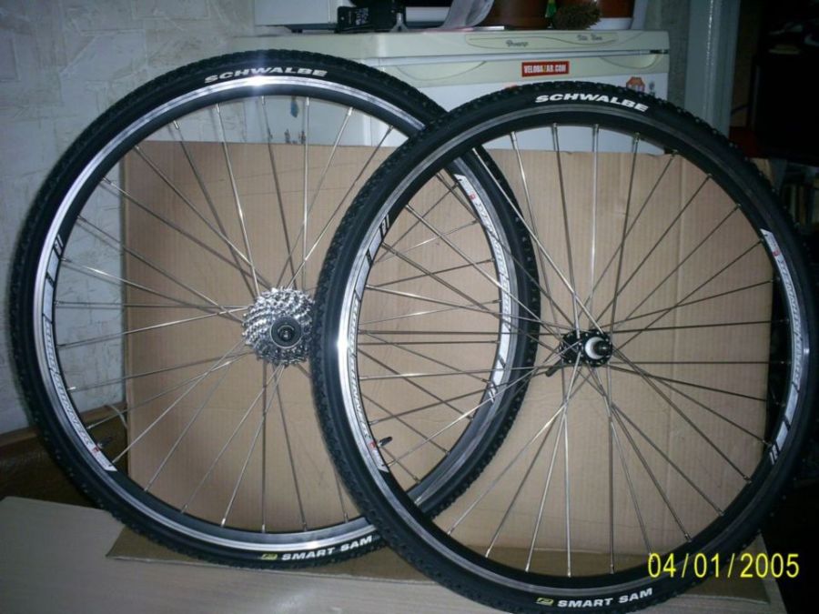

по отзывам 100 кг держат нормально, на офсайте ограничений нет, которые старше Ксириум, там для некоторых модификаций уже есть ограничение по весуНо вес в 100 кг на них грузить стремновато как-то
омг, а чо так багато?Итого колесо в сборе переднее-1020гр, заднее-1200гр.
по моему дилетантскому представлению для универсального сх-вилсета шоссейный обод слишком узкий.. тот же Mach1 Road Runner имеет внутреннюю ширину 15мм (?), что якобы позволяет ставить покрышки до 32с. в то время как основной размер для сх - 35с. я прав?что мешает взять МТБ втулку и шоссейный обод?
советуете исходя из собственного опыта использования этих ободов/втулок?для грунта - втулка на шариках (любая из шимано, например), обод Mach1 road runner
шоссе - лайтовый новатек, ZTR alpha
на самом деле для тру циклокросса уже ввели ограничение в 32 мм. сам юзаю 35 мм покрыхи на 15 мм ободепо моему дилетантскому представлению для универсального сх-вилсета шоссейный обод слишком узкий.. тот же Mach1 Road Runner имеет внутреннюю ширину 15мм (?), что якобы позволяет ставить покрышки до 32с. в то время как основной размер для сх - 35с. я прав?
у меня в пользовании только мавиковский вилсет, который неплохо показывает на шоссе, но не особо любит грунты.советуете исходя из собственного опыта использования этих ободов/втулок?
