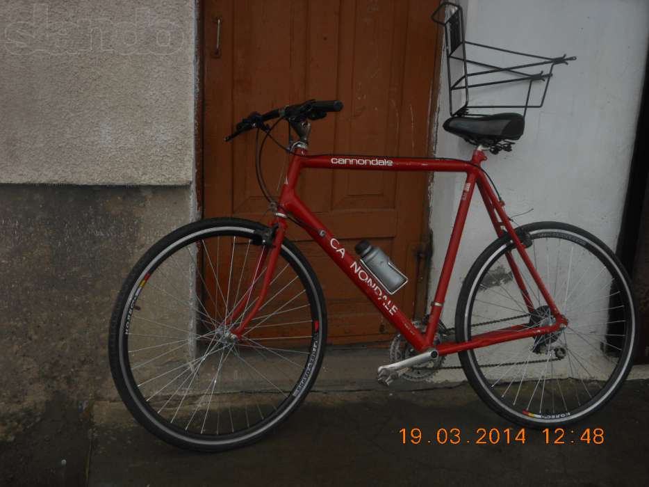

Хочу попробывать из туринга сделать ЦК. Колёсая база и прочая геометрия туринга - не причина забить на эту идею?

Можно модель уточнить? Не помешала бы фотокарточка, взгялнуть тоже интересно.

на сколько смог идентифицировать - Cannondale ST600 90-го года. Ростовка большая (ЕТТ 590), но с рулём-палкой и 184 см роста чувствую себя очень даже комфортно. На замену всей трансмиссии готов - велик покупался откровенно для "поковыряться в гараже и слепить что-то путёвое"

Советовать не буду ибо я не имею опыта в переделывание инных моделей под ЦК. Но, будь я на Вашем месте, я бы однозначто переделал даную Сандальку в ЦК! Лично я из препятствий вижу только отсутствие возможности поставить дисковые тормоза (это личное, не люблю ви-брейки) и рулевой стакан если я не ошибаюсь дюймовый.

Стакан дюймовый. Рулевую колхозить под 1,125 точно не буду. А вот руль шоссейный на 31,8 придётся ставить (благо трубы рамы широкие, эстетика не пострадает), ибо вынос нужен короткий, а старые выносы шоссейные что попадались на глаза - все длиннющие. А препятствие в виде дюймовой вилки какое? Не прочная?
