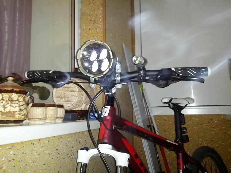

Фонарик BAILONG (Police) BL-1835 (1000w) Диод Cree XR-E Q5 вот взял к такому фонарику велокрепление с резиновым прижимом к рулю. Посмотрим как будет себя вести в поездках по ровно-неровным дорогам. Линза в нём присутствует. Пятно нормальное.Акаммулятор внутри 18650 3.7v 4200mAH и к нему зарядка идёт, покупал на базаре за 100 грн+15 грн крепление китайское на резиновом зажиме под пластиком.
P.s. Проверил работу фонарика на трассе, отлично светит, меня всё устраивает. На креплении не дёргается.
На аукро вот нашёл http://aukro.ua/fonarik-bailong-bl-1835 ... 56850.html

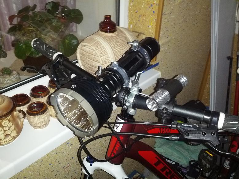

такая разработка
