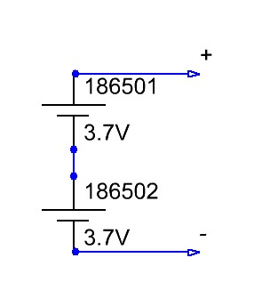

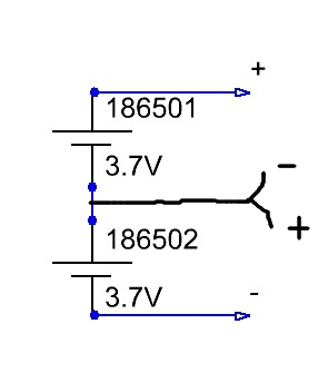

А вот скажите, есть два 18650 (синие UltraFire TR18650 2400mAh) соединённые последовательно, соотвественно есть и два вывода "+" и "-". Вопрос - можно ли заряжать эти аккумы подключая эти же "+" и "-" на контакты зарядки UltraFire WF-139? Мучают сомнение как поведёт себя защита в аккумах и способна ли зарядка справиться с такой задачей *oops*
картинка
Востаннє редагувалось 12.2.11 16:09 користувачем Ajax, всього редагувалось 1 раз.

Я так понимаю ЗУ не рассчитана под такое, там каждый элемент контролируется отдельно...

Да, зарядка под два элемента, но идея состоит в том, чтобы зацепить провода от батарей к одной паре контактов.

Соединены последовательно
можно попробовать так. Для зарядки провода разъединять, для питания соединять обратно
Та не, это ведь тоже неудобный вариант.
P.S. Да уж, очепятлся так очепятался :shock: Конечно последовательно!
