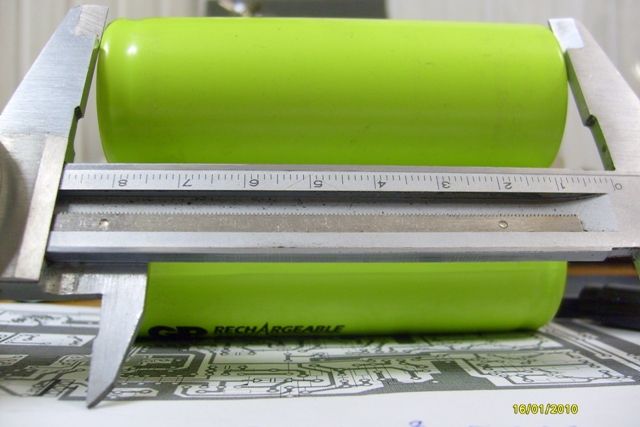

а вот что я собираюсь клепать на ночные покатухи! во вторник поеду покупать уже заказаные 4 банки никель-кадмиевых, по 13000ма/час они есть длинее чем самые тольстые батарейки, вес их по 50 грамм (взвешивал) итого 200грамм будет в сумме, светилка уже куплена, 10Вт свето диод MCE4WT питать можно каждый кристалл отдельно, драйвер будет понижающий, и все кристаллы запаралелены (ето ни чему не навредит?) предпологаемое время работы 6-6.5 часов
просто у меня отпала идея покупать свинцовый аккум...

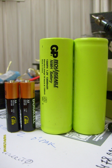

Не верю! В то, что при таком весе может быть такая емкость. 1 никель-кадмиевый аккумулятор АА формата весит около 25 гр, а емкость - около 1000mAh. Даже NiMh, весящий 30г, имеет емкость менее 2700. 50г кадмиевый аккумулятор, в лучшем случае, даст 2500, NiMh - 5000mAh. Реальная NiMh батарейка на 14.000mAh (size-F battery) весит 246г (см. All-Battery etc.)

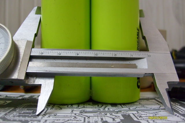

наверное перевзвешу, ну там баночка не маленькая! она в диаметре как Battery size D только в полтора раза длинее, в магазине GP аккумуляторы есть 9000ма Battery size D ето потолок, в промышленной обвёртке короче куплю, сфоткаю и покажу и за одно про тестирую

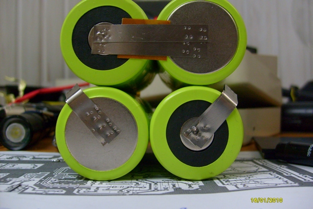

смотрите и бойтесь! :) как и обещал показать баночки, правда 4 штуки весят всё таки 950грамм, (велосипедисты спортсмены ща заплюют просто) извините что в прошлый раз соврал... а что если запитать кристаллы 2-парралель + 2парралель? преобразователь будет понижающим

200 грамм. :lol:
