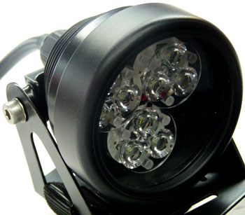

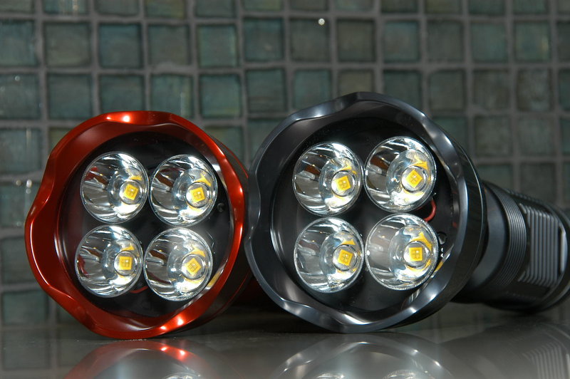

Ну тогда можно еще и так: 9x Cree XP-G
9x Cree XP-G
Будет совсем круто ;)) :anti:
Оно еще с креплением на шлем..... :molba:

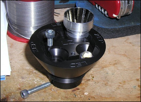

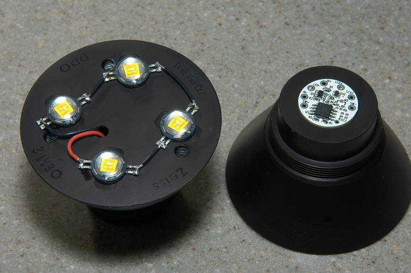

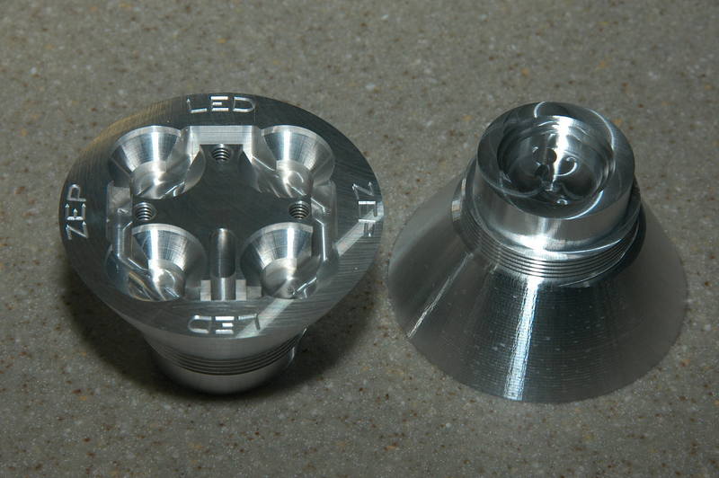

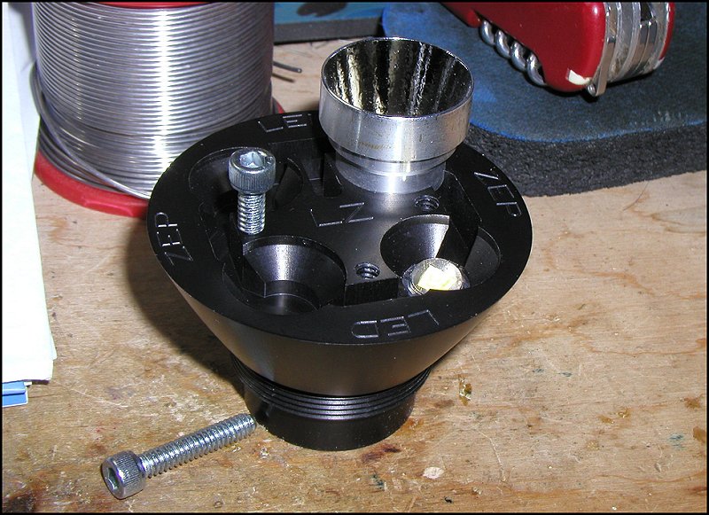

не совсем то, но все же...
шо самое интересное - не вижу проблем выточить такое тут... нужен только драйвер...
