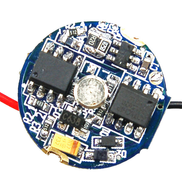

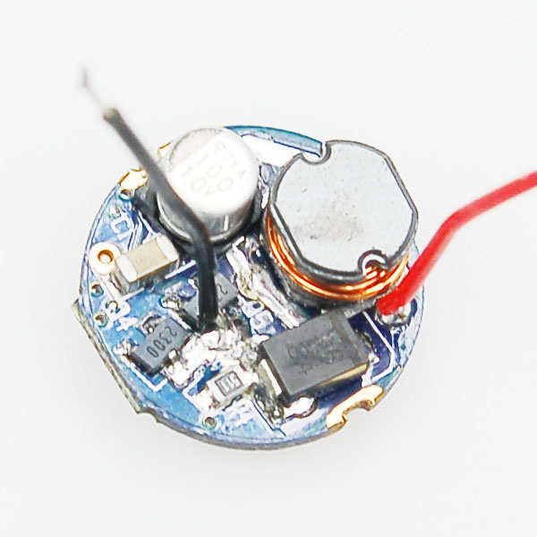

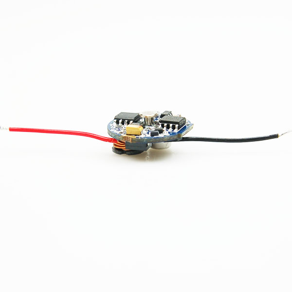

2 Kovis драйвер подходит, в твоём описании это написано неоднократно ;)
Кушает он от 5,5В до 15В, два лития это 6В-8,4В, разве что при этом потребляемый ток будет около 1,5А (при условии P7 или МС-Е), я бы для таких мощностей поставил 4 элемента, 2P2S, тк при меньшем разрядном токе у аккумов больше шанс отдать свою номинальную ёмкость (хотя для лития это не так критично)
Драйвер рассчитан на широкий диапазон выходных токов для разных светодиодов, по всей видимости этот параметр поддаётся регулировке
Kovis
Повідомлень:1924
З нами з:29.10.05 10:23
Re: Велофара своими руками.
Повідомлення Kovis » 8.11.09 14:27

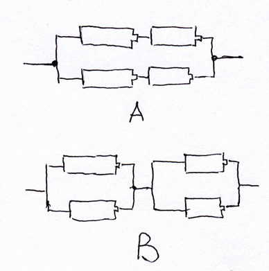

Да, но я чайник, и не уверен, что все понял правильно...
2P2S - это вариант В, правильно?
Есть ли смысл ставить например 6 банок (2 по 3)? На дольше хватит, но как повлияет на мощность?
Собственно сам драйвер:

Да это вариант В, хотя что А что В... результат по ёмкости и напряжению будет одинаковый :)
6 банок или 8 или ещё больше... будет только хорошо потому что больше :)
собирать по схеме А увеличивая количество P (если решено что S=2, но это не факт ибо КПД драйвера будет менятся в зависимости от входного напряжения, поэтому надо решить чем его кормить (хотя изменение КПД может быть незначительным... тогда *P2S))

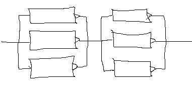

Повідомлення Kovis » 8.11.09 15:42
тогда *P2S))
Т.е. так?
Тогды понятно. Придут компоненты - бум чудить.
Спасибо.

2 Kovis Да, ты всё правильно нарисовал (больше 6 пожалуй будет лишнее... оптимально наверное 4)
