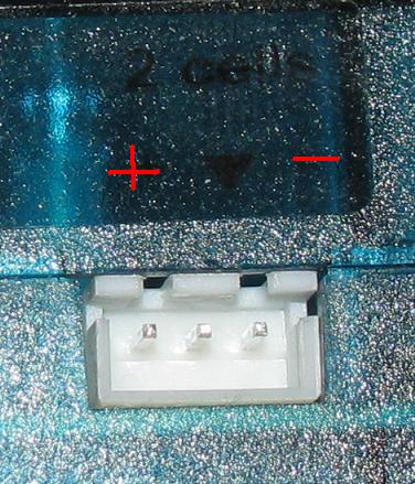

Нужна помощь:
есть китайская велофара. Есть к ней защищенный акумулятор: 8.4 х 4800
Есть родная, и отдельно модельная зарядка.
насколько читал на формумам - родная зарядка быстро убивает аккумы. Потому хочеться использовать модельную.
Насколько понял из инструкции, - просто подключить батареи к силовым входам нельзя. Нужен еще балансировочный доп разьем.
совственно вопрос:
1) какая разпиновка у этого разьема?
2) Насколько я понимаю батерея имеет конфигурацию 2*2 Не будет ли губительно для елементов, если их заряжать парой ?
VRP
типа остроумный
типа остроумный
Повідомлень:6141
З нами з:12.6.08 11:50
Звідки:Борщаговка
Re: Питание
Повідомлення VRP » 25.9.11 22:35
1. распиновка на зарядке
2. в смысле? Они и так заряжаются парой.
