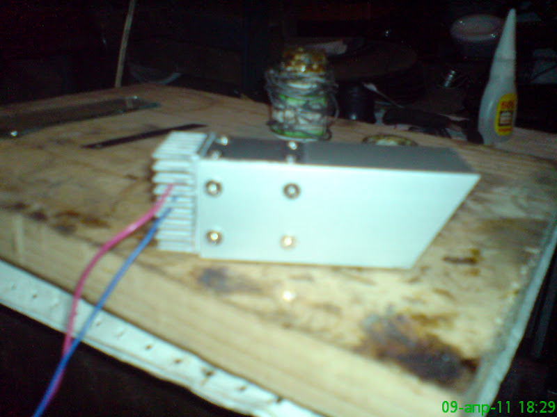

Виконано роботу по створенню велофари.Св-д МСЕ , кристали включив по два послідовно, на кожну пару кристалів свій драйвер. Драйверок на основі МС34063, налаштований на 650мА.
Початковий варіант :
Зображення ,
а далі :
готовий варіант :
- зара обдумовую кріплення.
(тут ще фотки https://picasaweb.google.com/1159146495 ... directlink )

не зовсім зрозуміло з чого саме радіатор знімає тепло. Наскільки побачив по картинці - між радіатором та кристалом досить велика відстань.
В радиаторе действительно нет никакого смысла, он там для понта.

Shilik , там в нутри МСЕ , греется нормально, на ходу то может и будет нормально , а ессли нада постоять пару минут...,
- щас после празников доделаю крепление , + вторую такую-же , и бум тестись.

Толщины стенок корпуса не достаточно для того, чтобы отвести тепло на заднюю стенку. Она будет холодной и без радиатора.
- извените , я не совсем полял вашу фразу ... Получается что по этому корпусу тепло не будет передаватся на радиатор ?
- это дюралевый корпус, примерно за пол часа в руке чуствуется тепло по всём корпусе и на радиаторике (вроди чуть меньше). Может я не правильно сделал что-то? (подскажите). Нада всё таки промерять температуру в разный частях корпуса наверно. (Кто чем меряет температурку ?)

Этот радиатор был бы куда эффективнее, если бы стоял сразу за светодиодом. В данной конструкции он совсем не нужен. я бы лучше подумал как передать тепло на переднюю часть фары.
Полностью согласен. тонкая стенка трубы имеет относительно высокое тепловое сопротивление. При данной конструкции между корпусом светодиода и подложкой радиатора будет довольно большая разность температур. Для еффективной работы радиатора нужно обратное. Если действительно есть необходимость вынести радиатор так далеко от рабочей поверхности, - стоит воспользоваться тепловыми трубками...
В инете есть информация ( и возможно софт для моделирования ) по поводу теплопроводности: анализ, формулы, закономерности, а также расчет радиаторов.

в догонку. Какова роль уголка ?
Ибо дополнительный елемент между корпусом и светодиодом ухудшает теплопроводность.
На схеме термопаста обозначена только в одном месте: под радиатором... Надеюсь ето ошибка, - ибо термопаста нужна по всему пути передачи тепла. ( под светодиодом, под уголком, в местах контакта частей корпуса)
Да. Схема, что размещена внутри - будет чуствовать себя как в печке. Лишнее тепло негативно влияет на большую часть компонентов. Хотя ето не очень катастрофично, но учитывать стоит....
- спасибо, жалею только что до того как взял инст., в руки не написал сюда. Но уже что сделано то сделано, сегодня тестов не будет (празник всё таки), но сейчас попробую начертить другой тип корпуса. Завтра оязательно промеряю "температурку". По термопасте..., между подложкой и свд "тепло- проводный клей", между уголком и корпусом , термопаста, с зади между корпусом и радиатором термопаста.

- посмотрите пожалуста :

Конструкция получше, но ее будет сложно сделать.
Заднюю часть я бы не делал из профиля. драйвер можно оставить на проводе в термоусадке или маленькой коробочке такого типа, но в 5 раз меньше.
И еще: я бы поставил 3 XP-G светодиода, например или 1 XM-L.

Передняя часть в таком виде мне больше нравиться :)
На предведущей схеме стекло было под углом.. Тут чертеж на быструю руку, или действительно будет прямое ( преимуществ/недостатков не знаю... порсто интересно)?
Крепеж корпуса к радиатора выглядит немного сложным. Не проще ли взять /подрезать радиатор что бы он вошел внутрь корпуса. и уже прикручивать напрямую к основанию радиатора?
К стати, - бытует мнение ( Сам я теоретик - потому не стоит особо доверять ) что болты + термопаста лучше чем термоклей.
По поводу задней.....
Она только для схемы?
Схема крепежа снова же кажеться слишком сложной.. К тому же она ( насколько понимаю ) будет в свободном подвесе и удаленна от точки крепления. Как у нее будет с вибростойкостью ??? Те стойки выносные для РЕА которые видел были с мелкой резьбой. А ее сорвать проще простого.
Батарея будет свинцовая, или другой вариант ?
где планируеться ее разместить?
В теории сама схема не должна весить много и сильно нагреваться. Как высше сказал Shilik - термоусадки или маленького пластмассового корпуса для платы, - по моему будет вполне достаточно. его можно закрепить рядом на руле, либо прикрепить сбоку/снизу - ззади / сверху от фары.
Также то, что будет температура ниже позволит заменить/продублировать танталлы електролитами большей емкости. ( хотя не уверен что ето важно в фаростроении )
Как вариант - совместить схему с кнопкой управления, и поставить ближе к манеткам....
В целом данная схема мне больше нравиться чем предведущая....

Спасибо понял, да здесь такое немного проблемно сделать. Я подобное сделал при модернизации каногонки :
- только там было проще, 4 болтика м3 длиннные, через все элементи, стекло сёмное поэтому получилось ,.., а тут нада ходумать.
(фото процеса если можно https://picasaweb.google.com/1159146495 ... directlink
