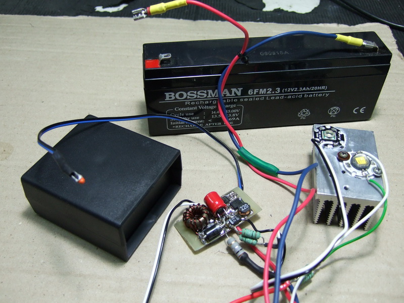

Такое хозяйство.
Многие уже рассекают ночные просторы или заторы города со своим светом, а у меня пока он на стадии впихивания в корпус потрохов. :V: На платке: 2 преобразователя (для дальнего и ближнего света), термозащита и защита от глубокого разряда батарей.
Вопросик к уважаемому сообществу: какие крепления фары к рулю, вы используете? Хомуты? Скоро я подойду к этому моменту и ничегошеньки не попадалось хорошего. :help:

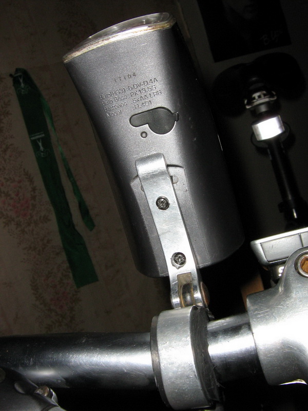

Моя ситуация малость не из этой темы, т.к. я всего лишь пытался оживить старую сигму, но идея, может быть, пригодится. А идея - проста как дрова. У меня неплохое крепление получилось из спарого подседельного хомута. Хомут через слой резины одевается на руль, а на его зажимную рукоятку как раз удобно крепится фара.

Спасибо ответившим. Вариант с подседельным хомутом мне понравился - его я и буду пробовать, как самый простой :)
