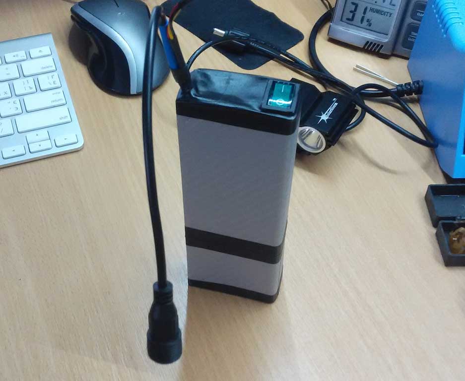

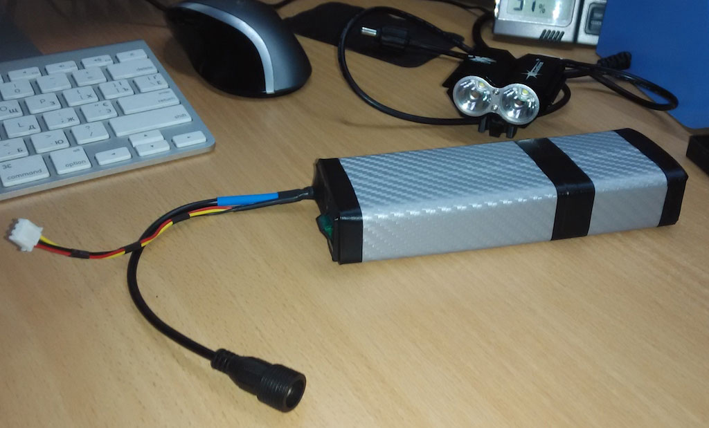

Возможно не все своими руками, но вот что получилось:
- Купил китайскую фару типа сова. Сразу ее разобрал, места сопряжения платы диодов и драйвера смазат термопастой. Думал ставить тировскую оптику но оказалось что и без нее света хватает. Фару покупал в основном для езди днем - так и катаю. Видно меня отлично даже при 30% яркости. Сзади поцепил Busch & Müller Toplight senso multi - ну так, днем конечно хотелось бы ярче но пока так. Ночью светит гарно.
- Из имеющихся аккумуляторов собрал батарейку для всего света. Корпус для этого дела согнул из куска акрила. Изначально планировал батарею делать на 9000 мАч но оказалось что 4500 с головой, потому батарея немного толстая и внутри заполнена вспененным изолятором. В будущем сделая другой корпус - тоньше. В батарейку поставил кнопку для отключения всей электроники. Батарейку закинул в подрамную сумку - места там хватает.
Батареи хватае на долго так что я доволен :)
Смотрите слайды

Единственный вопрос по влагозащите - иногда на пути велосипедиста встречаются осадки и переплывушки (впрочем последние очень редко).

По влагозащите проблем нет: с торцов корпус залит термоклеем. Сама батарейка в сумке которая тоже дождя не боится.
Нырять с батарейкой не предусматривалось.
