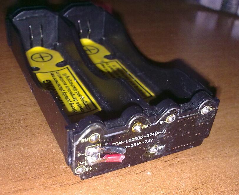

Народ, а кто-нибудь пользуется зарядкой UltraFire WF-139 для зарядки 18650? Какое напряжение на аккумуляторе после того как загорается зелёная лампочка? На них написано 3.7V, вольтметр показывает 4.1V (без нагрузки) но под нагрузкой напряжение падает до ~3.3V :help: Сижу и :duma: — то ли зарядка сдохла и не заряжает аккумуляторы до конца, то ли все 4 пары аккумов умерли одновременно :superstition:
P.S. В Фениксе TK-11 все аккумы работают нормально, ну то есть "на глаз" светят как и раньше.
P.P.S. Нагрузка — Microblaster на R5, и он собственно работает чуть-чуть на 100% (до 6.4V) и дальше только на 50% (6.4V и до 5.8V).
UPD: Как бы отбой по-проблеме. "Виновником торжества" оказалась сраная коробочка для аккумов. Чё-то там умерло в её плате и она стала откровенно занижать вывод и жрать на себя кучу вольтов :( А жаль, удобная хреновина была, хотя и очень недолго.
Та самая…
