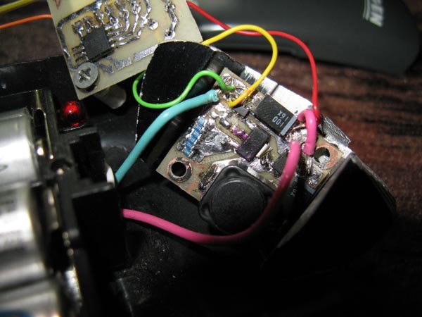

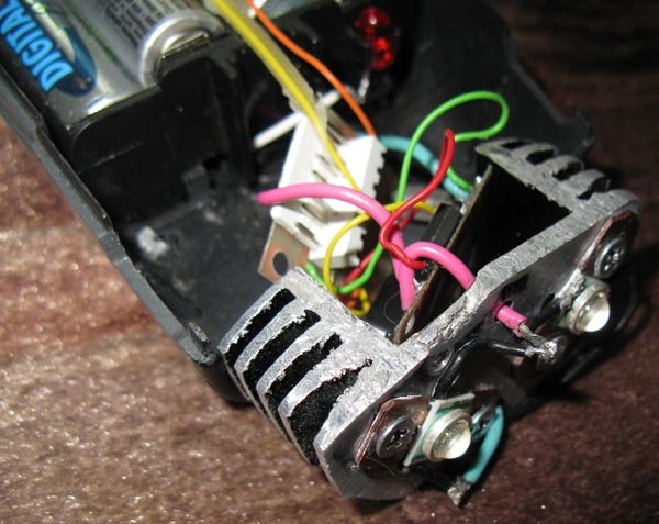

Мой фонарь представляет собой корпус донора дешевого фонаря с питанием от 4х батареек АА.
В него в данный момент встроен понижающий преобразователь на ZXSC400 для пары параллельно соединенных Cree Q5. Ток через светодиоды полуается примерно равным, замерялся. Управление исключительно логические, тактовой кнопкой, через микроконтроллер.
120 градусов засветки от светодиодов без коллиматора слишком много, с коллиматором очень узкий луч. Хочу найти линзу с каким нибудь средним углом, градусов 45 и оставить один светодиод, т.к. два, уже не очень оправданная трата электричества и очень греется, одного вполне хватает, мне кажется. И наверное еще отказаться от zxsc400(ну это в очень дальних планах), потому что греется, транзистор после 5 минут работы 70-80 градусов.
Ну и с корпусом: если найду отделение, в которое можно будет отдельно пихать батарейки, сделаю собственный корпус для светиков, если нет, то выведу медное оперение радиатора за пределы пластикового корпуса. Пока использую в проблесковом режиме в основном, чтоб не задавили по вечерам.
В приложении вид радиатора со светодиодами и на электронную схему.
Ну и короткое видео демонстрирующее возможности:
1) Несколько вариантов проблескового режима.
2) Несколько градаций яркости.
http://www.youtube.com/watch?v=dewHJpAb6K8

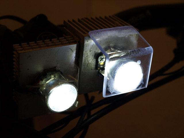

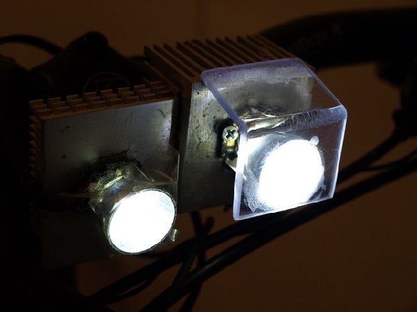

Хвалимся реальными творениями.
Так как на момент сборки схемы микросхемы ШИМ-контроллера достать было сложно (или не особо хотелось), я принял решение использовать для данных целей микроконтроллеры. Благо, есть четырёхлетняя практика написания программ под них. После непродолжительных экспериментов была выбрана оптимальная разрядность ШИМ (10 бит) и оптимальная частота (16 кГц при 16 МГц кварце). В прошлом году у меня очень кстати умер мобильный телефон, во время очередной вылазки в интернет была найдена схема и программа с исходниками для управления его TFT-экраном (L2F50). Вот так и родилась идея сделать на базе одного микроконтроллера велокомпьютер с "контроллером фары". Сейчас есть рабочее устройство, которое позволяет на базе МК ATmega128 делать следующее:
- Измерять среднюю скорость
- Фиксировать максимальную скорость
- Измерять дневной пробег
- Измерять суммарный пробег
- Измерять текущий каденс
- Измерять средний каденс
- Показывать время
- Показывать среднее напряжение на аккумуляторах
- Включать любой из 2-х светодиодов фары (3W - дальний свет, 5W - ближний)
- Устанавливать яркость любого из светодиодов (5 делений)
Ток через светодиоды устанавливается импульсными стабилизаторами, их два - один для 3-ваттного Люксона (около 90 Лм, тогда другие достать было сложно), второй - для 5-ваттного Кингбрайта (KAD1-9090PW11ZC-5, 230 Лм). После измерений получилось, что КПД стабилизатора - порядка 85%, в основном из-за потребления микроконтроллера и подсветки экрана. Тем не менее, все элементы схемы почти холодные, что не может не радовать.
Для питания я использую 4 элемента с подсевшего аккумулятора от ноутбука. Их измеренная ёмкость составляет 3000 мАч при напряжении 7,2В.
Одного заряда хватает полностью откатать Ночную Пятничную при условии езды со светом, включенным на обоих светодиодах на 3/5 от номинала. При проезжании тёмных участков фары она позволяет соседним велосипедистам сэкономить на освещении :)
В планах на будущее - сделать автоматическую регулировку яркости фары в зависимости от скорости и внешнего освещения а также добавить измеритель пульса.
Внутренности велокомпьютера. За проводами не видно 2 дросселя стабилизаторов. МК находится с обратной стороны платы.
Велокомпьютер. Большие цифры - для скорости. 3.72 - напряжение на аккумуляторах. Нули - дневной пробег и каденсы.
Нету ничего более постоянного, чем временное. Тем не менее, конструкция герметичная, выдерживает дождь.
Фаростроитель Bikelight Custom. Мы делаем фары так, чтобы довольный качеством освещения клиент не беспокоил нас по гарантийным вопросам.
